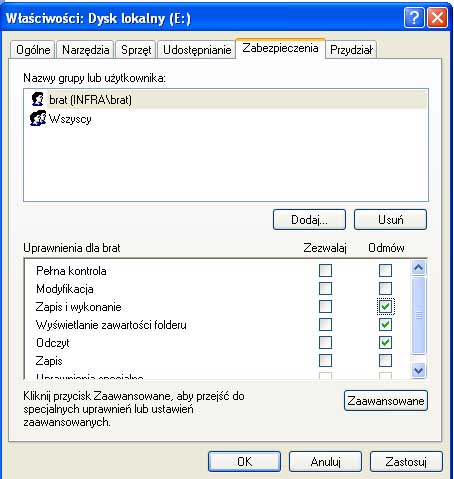

    Chciałbym założyć dwa konta użytkowników w XP moje i brata z tym wyjątkiem żeby ograniczyć dostęp do partycji dysku dla jednego z tych kont oczywiście brata:)
  • #2 1223140
    infra
    musisz po pierwsze zmienic ustawienia udostepniania, zrobisz to ustawieniach folderow, odzanacz opcje "uzyj prostego udostepniania plikow"
    potem klikasz na dysk, wlasciwosci/udostepnianie, i dla profilu brata, odznaczasz wszystkie uprawnienia, i gotowe mozesz tez pokombinowac z przydzialami zeby udostepnic bratu tylko okreslana ilosc miejsaca na dysku

  • #5 1225735
    infra
    kolega WEBMSTR troche sie pospieszył, bo jak nie zrobisz tego co Ci napisalem we wlasciwosciach nie bedziesz mial karty ZABEZPIECZENIA, wiec najpierw, wlasciwosci folderow,
    otworz MOJ KOMPUTER, nastepnie NARZEDZIA/OPCJE FOLDEROW, teraz karta WIDOK i tu odznacz UZYJ PROSTEGO UDOSTEPNIANIA (ZALECANE) jak to usuniesaz to teraz we wlasciwosciach folderu czy dysku do ktorego chcesz ograniczyc dostep bratu bedziesz mial karte ZABEZPIECZENIA no i juz dalej chyba dasz sobie rade, musisz dodac uzytkownika (swojego brata) i zabrac mu uprawnienia dostepu, czyli pelna kontrola, tak bedzie najszybciej, albo ogranicz mu zapis, sam decydujesz, tylko uwazaj komu zabierasz uprawnienia, zebys nie zrobil tego dla grupy WSZYSCY ;)))) teraz to chyba sobie poradzisz

    coś pokręciłeś. Ten sposób jest idelany jak chcesz ograniczyć dostęp do dysku, lub ograniczyć uprawnienia. Fakt nie da się chyba ukryć partycji przed bratem, ale jak mu ograniczysz dostęp na maksa, to co z tego że będzie widział że dysk jest skoro i tak nie będzie mogł nawet na niego zajżeć. można ukryć partycje stosując wpis w rejestrze, ale ukryjesz te partycje także przed sobą, ale ta partycja będzie nadal dostepna. powiedzmy ze masz c i d tak? ukrywasz d klikasz moj komputer i partucji de faktycznie tam nie ma
    ale wystarczy tylko w pasku adresu napisac d:\ i nacisnac ENTER i juz jestes na partycji której faktycznie nie ma. a jak brat uzywa np windows commandera to po zawodach bo ta partycja tam nie zniknie.
    wiec nie ma sensu UKRYWAC tej partycji tylko ogranicz mu dostep, zrob np tak jak na zrzucie ponizej.
  • #8 1227656
    infra
    aha na tej stronce http://www.banita.pl/konf/smbudostwinxp.html. jesli robiles jak tam pisza, to pewnie masz dysk udostepniony w necie, a tego nie chcesz jak piszesz tak? to jak juz zmieniles w opcjach folderow "nie uzywaj prostego udostepniania" to na karcie wlasciwosci dysku ktory chcesz ukryc masz karty miedzy innymi, UDOSTEPNIANIE I ZABEZPIECZENIA na udostepnianie, jkak masz zaznaczone UDOSTEPNIJ TEN FOLDER, to wroc do ustawienia NIE USOSTEPNIAJ, daj zastosuj i interesuje cie tylko karat zabezpieczenia, bo przeciez nie chcesz tego dysku udostepniac w siecu prawda, tylko chcesz zabezpieczyc przed lokalnym uzytkownikiem, wiec na tej karcie pracuj i tam zrob to co napisalem wczesniej

    No zajebiscie wielkie dzieki infra dzieki za fatyge tylko jest maly7 problem od razu mowie mam xp professional i gdy daje w opcjach folderów użyj prostego udostepniania to we wlasciwosciach dysku nie mam zadnej zakladki zabezpieczenia fakt sa inne opcje ale tylko w zakladce udostepnienia a takiej zakladki jak u ciebie na obrazku nie ma:(:(
  • #10 1229643
    paweliw
    Spec od komputerów
    Szkoda, że się nie dogadaliście wcześniej, radosny5 ma system na FAT32 a opis infra dotyczy NTFS ...
    Na FAT32 nie da się zablokować udziałów w ten sposób.

    radosny5
    no to klops bo mam fat32 w takim razie moje pytanie bedzie nastepujace czy da sie zmienic z fat32 na ntfs nie tracac danych na dyskach??

    XP ma własne narzędzie do konwersji FAT32->NTFS. Fragment pomocy Windows (F1):
    Nadal jednak lepiej jest korzystać z systemu NTFS, niezależnie od tego, czy partycja została skonwertowana czy sformatowana za pomocą systemu NTFS. Partycję można skonwertować także po instalacji, posługując się programem Convert.exe. Aby uzyskać więcej informacji dotyczących programu Convert.exe, po zakończeniu instalacji należy kliknąć przycisk Start, kliknąć polecenie Uruchom, wpisać polecenie cmd, a następnie nacisnąć klawisz ENTER. W oknie polecenia należy wpisać polecenie help convert, a następnie nacisnąć klawisz ENTER.
    Więcej szczegółów uzyskasz wpisując w pomoc techniczną convert
    Radziłbym jednak skopiować ważne dane na inny dysk lub CD/DVD bez względu na to czy użyjesz Partition Magic, convert z XP czy innych programów.
