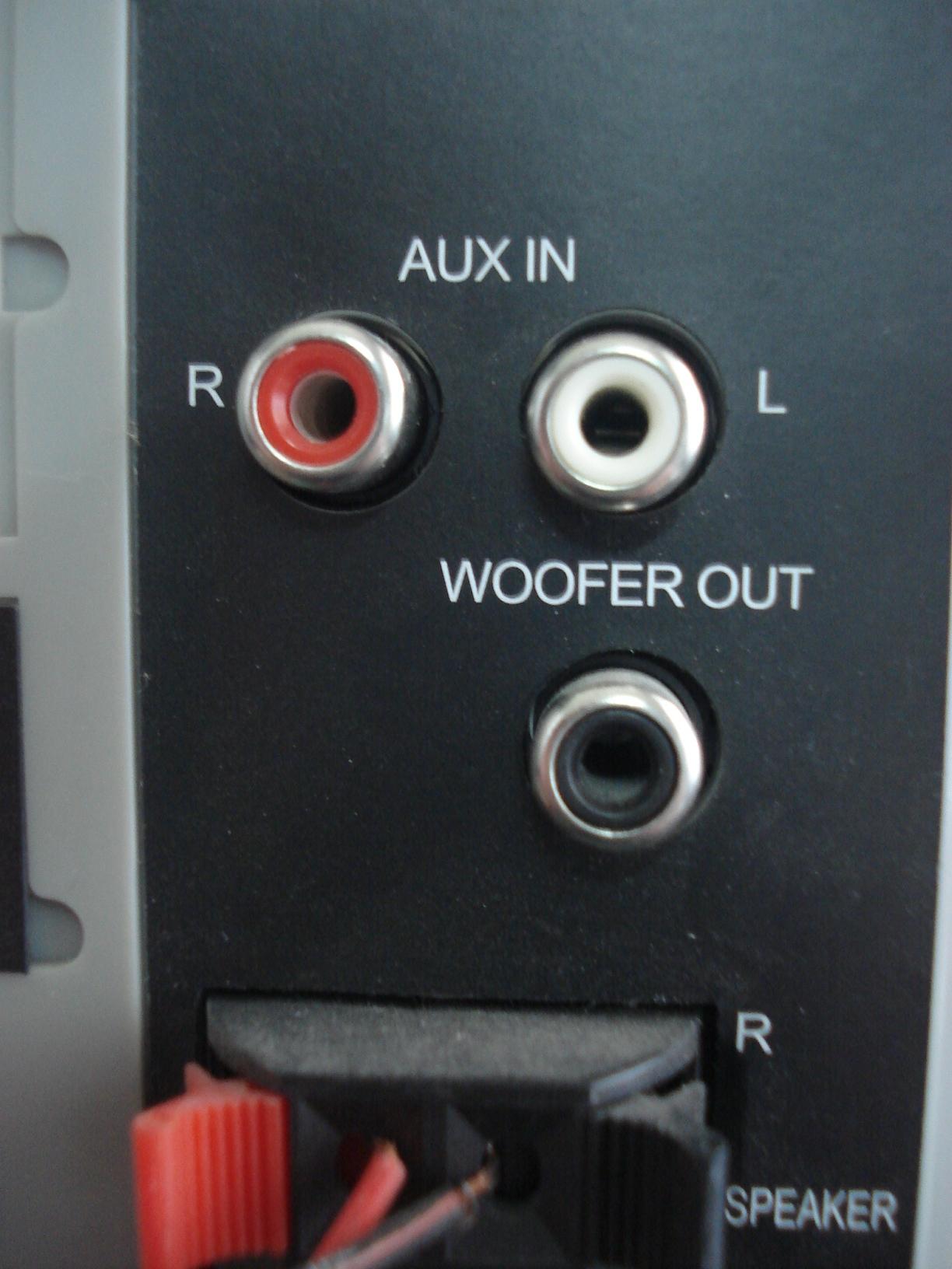

    Witam na forum, z góry przepraszam że jestem zupełnie zielony (mam być kucharzem) w temacie o który pytam.
    Kupiłem sobie używaną wieżyczkę Schneider ML 55 z dwoma głośnikami 4 OHM każdy. Na wieży jest opis 28W. Z tyłu wieży są dwa wejścia AUX IN R i L oraz wejście Woofer. Chciałbym zapytać czy mógłbym ją jakoś doposażyć w jakiś głośnik aby była odrobinę głośniejsza. Czy coś takiego byłoby OK SONY - SUB WOOFER Model SS-WS9 4 OHM?. Czasami moc podawana jest w Watach - do jakiego poziomu watów mogę kupić woofer aby czegoś w wieży nie spalić?
    Czy do wejść AUX in R i L mogę też coś podłączyć?
    Z góry dziękuję za odpowiedź i życzę miłego dnia. Pozdrawiam Maciunio19

    AUX in służy do podłączenia zewnętrznego źródła dźwięku. Może to być cokolwiek jak np komputer,odtwarzacz CD, MP3 czy telefon.
    To co się nazywa woofer to jest wyjście czy wejście? Napisałeś wejście a to pewnie wyjście. Jak ono wygląda, wrzuć zdjęcie do postu. Głośnik basowy, o którym wspomniałeś wymaga wzmacniacza bo jest pasywny, To czy możesz go podłączyć do tej wieży zależy od tego czy ma wyjście na subwoofer aktywne czy pasywne. Nie zwiększy to też jej głośności a co najwyżej doda trochę niskich częstotliwości (czy głośnych czy nie to już inna sprawa).

    Witam, dziękuję za odpowiedź, napisane jest woofer out i jest to czarne wejście (zdjęcie mogę zrobić dopiero wieczorem).

    Skoro "out" to wyjście, nie pisz wejście. To czy to jest gniazdo czy wtyczka nie decyduje o tym czy to wejście czy wyjście. Musisz zawsze podawać precyzyjne informacje bo potem dochodzi do niepotrzebnych nieporozumień.
    Że jest czarne to trochę za mało żeby stwierdzić do czego służy, przypuszczam jednak że potrzebujesz subwoofera aktywnego.

    Witam, właśnie dodałem zdjęcie, pozdrawiam maciunio

    SS-WS9 nie nadaje się bo jest PASYWNY, a potrzebujesz subwoofera ze wzmacniaczem, w wieży jest tylko filtr który daje na to wyjście same basy ale nic poza tym, czyli potrzeba wzmacniacza.

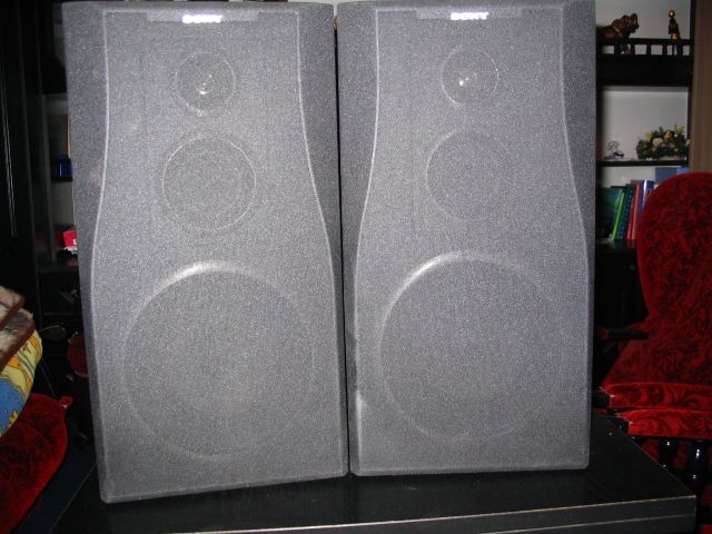

    Jak chcesz żeby lepiej grało to zmień głośniki (kolumny), możesz podłączyć dowolne kolumny 4-8ohm, podejrzewam że dwa razy lepiej zagrały by stare ZG15 ze strychu od dziadka jak te oryginalne pudełeczka, mocy tam jest pewnie z 15W więc wielkiego pola do popisu nie ma.
    Nawet jak wieża ma te 2x15W to dłużej jak pół godziny nie wytrzymasz na full z tymi kolumnami i jakość się poprawi zdecydowanie.
    Rozbudowa wieży Schneider ML 55 - podłączenie subwoofera Sony SS-WS9 4 OHM
    Dużo jest na allegro i można dostać w dobrej cenie. Np.te stare sony to były udane konstrukcje. 80zł komplet - wiadomo gdzie.
    To że kolumny będą mocniejsze od wzmacniacza (wieży) nie szkodzi, ważna jest impedancja.
