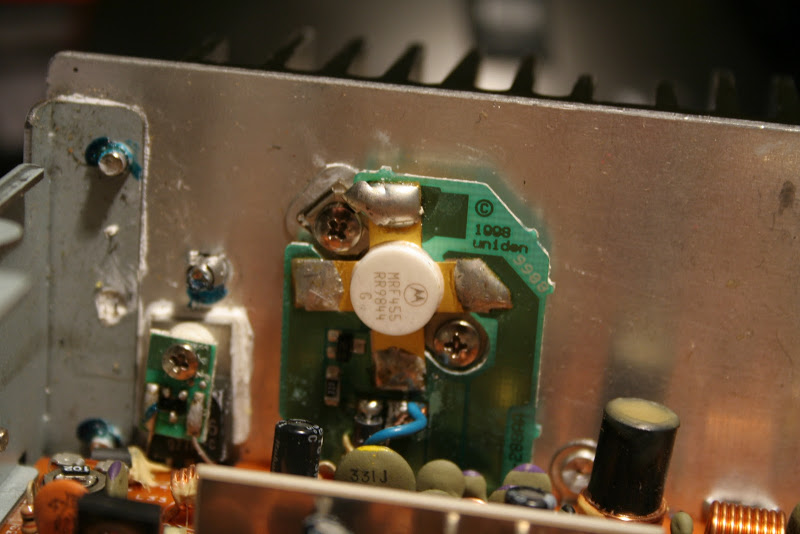

    Pytanie do Kolegi Andrzej Ł. Czy ostatecznie odizolowałeś elektrycznie MRF'a od radiatora? Wiem, że Kolega PLEXI pisał wyżej o konieczności izolacji, jednak widziałem kilka Jacksonów z przykręconymi tranzystorami bezpośrednio do radiatora tylko na paście i teraz nie wiem czy szukać tulejek izolujących czy przykręcać. Na zdjęciu poniżej nie widać żadnej izolacji pomiędzy MRF'em a radiatorem.
    Jak przerobić CB President Jackson na tranzystor MRF455? Opis zmian
  • #16 11882488
    .Labrador
    W radiach Lincoln-Jackson tranzystor MRF477! montowany jest bezpośrednio do obudowy,ponieważ konstrukcja radia i tranzystora na to pozwala,na metalowej obudowie tranzystora i środkowej nodze znajduje się emiter.
    Tak jak widnieją wyżej na schemacie wyprowadzenia tranzystora MRF455 emiter! również jest na obudowie,możesz go przykręcić bezpośrednio do obudowy(bez konieczności odizolowania).
