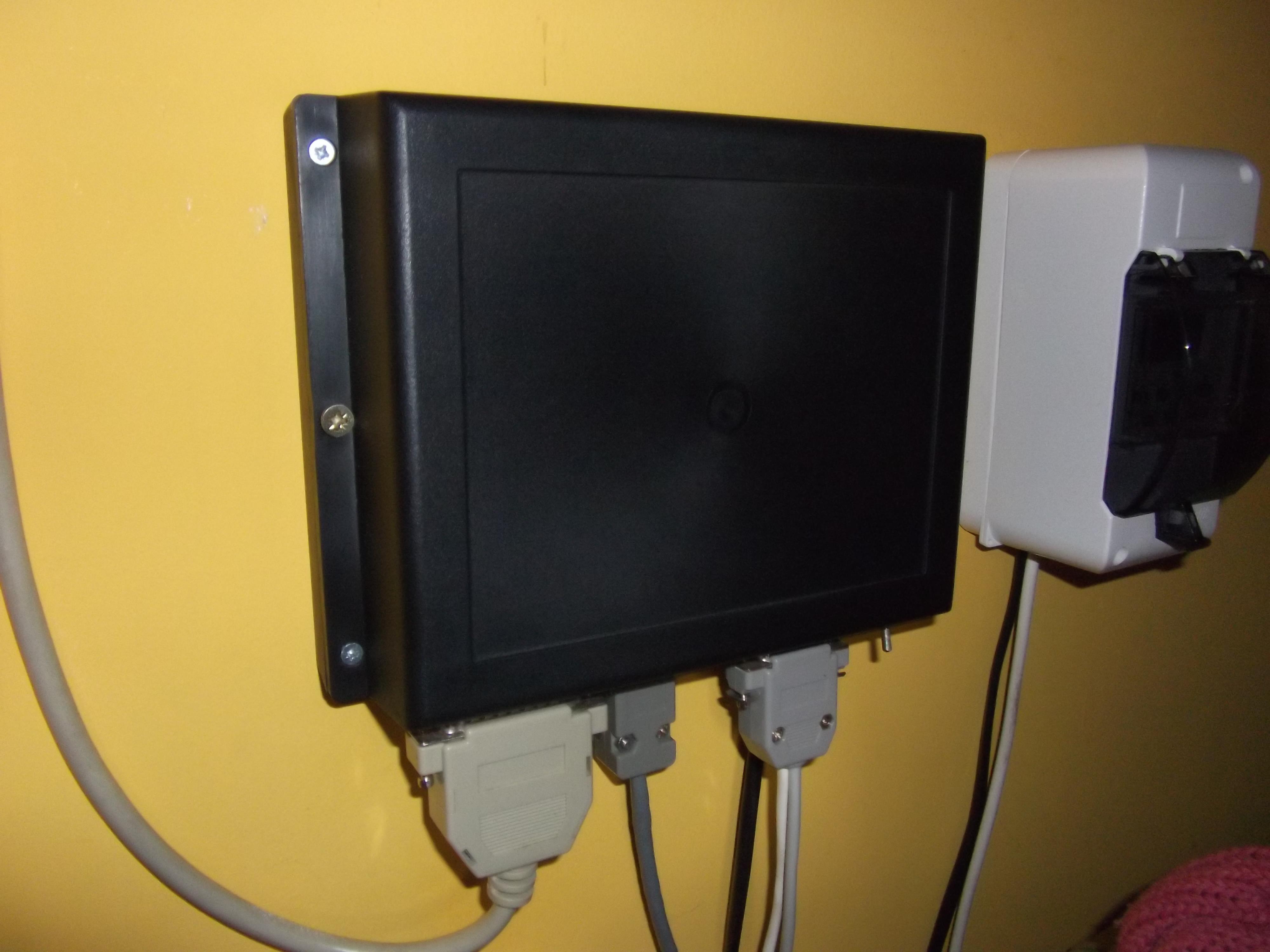

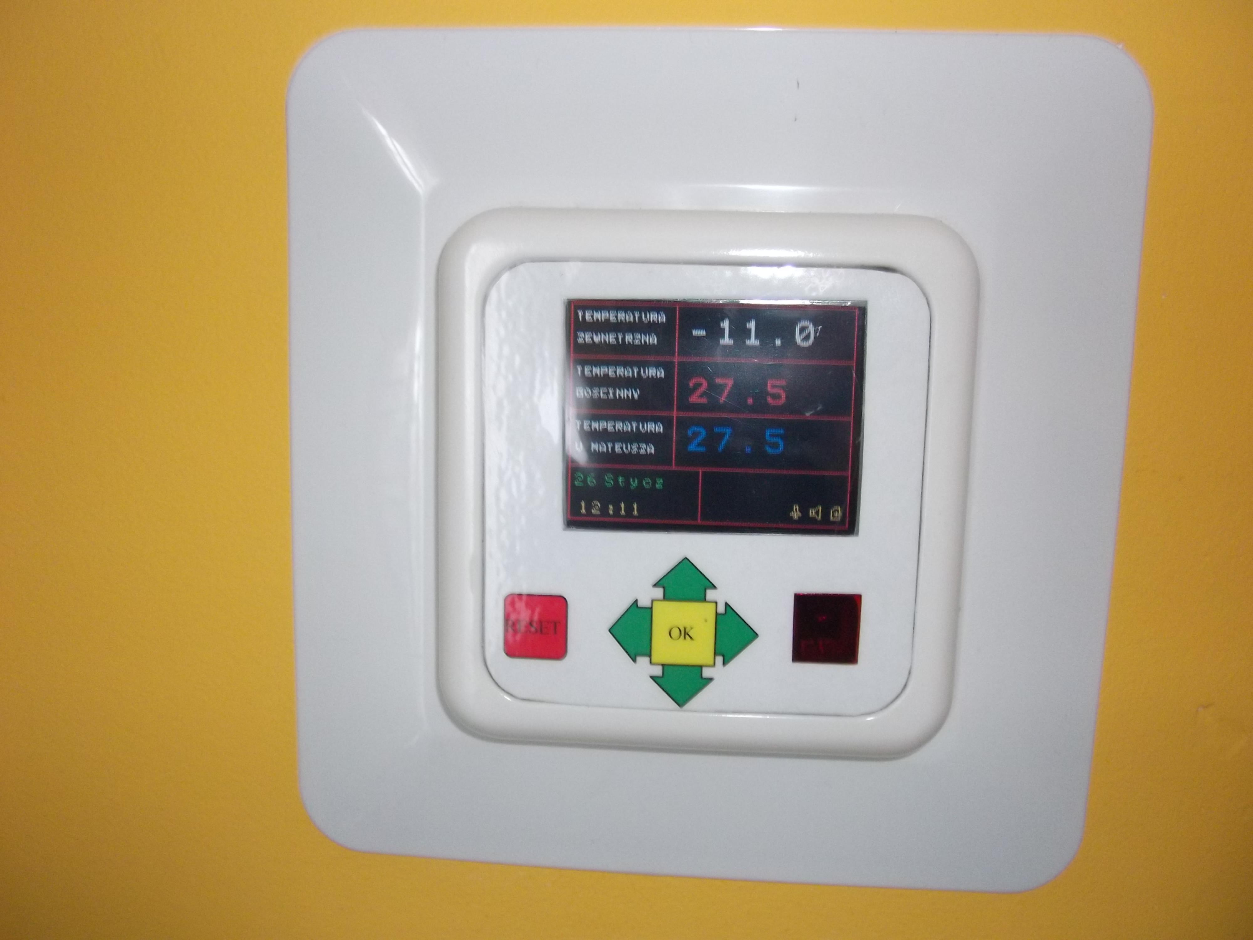

  • Witam, chciałem Wam przedstawić mój sterownik domowy, który wykonałem dwa lata temu. Sterownik wykonany jest na bazie procesora AVR ATMEGA 644, z oprogramowaniem napisanym w języku BASCOM, wyświetlacz pochodzi od telefonu siemens. Sterownik podaje temperaturę jaka panuje na zewnątrz, z dwóch pokoi oraz temperaturę pieca, i wszystkie nastawy związane ze sterownikiem do centralnego ogrzewania, ponieważ się z nim komunikuje za pomocą RS232. Temperatury są zapisywane na karcie SD wraz z godziną i datą. Co godzinę sterownik powiadamia głosowo która jest godzina. Po wydaniu odpowiedniej komendy z pilota sterownik powiadamia głosowo jaka panuje temperatura na zewnątrz jaka jest temperatura pieca itd. Komunikaty głosowe są zapisane na karcie SD. Za pomocą pilota mogę też sterować oświetleniem ( w obecnej chwili nie podłączone z braku czasu :) ) W przyszłości planuje wymienić wyświetlacz na większy 240x128 z panelem dotykowym. Na życzenie mogę wysłać kod źródłowy jak i schemat + mały filmik jak to działa ( na forum nie publikuje ponieważ jest napisany po amatorsku )
    Na forum przedstawiam tylko swój pomysł na sterownik :)

    Bardzo fajne urządzenie i co ciekawe zrobione w Bascom AVR (zaliczam to na plus bo w Bascomie da się zrobić na prawdę fajne urządzenia-wystarczy spojrzeć choćby na moją www-wszystko w Bascomie).
    Fajne czcionki i zabudowa w gniazdku-uprzedziłeś mnie z takim montażem LCD gdyż w taki sam sposób zamierzam zbudować swój sterownik świetlenia w salonie(miejśce już jest ale czasu brak).
    Jak możesz to zamieść schematy i źródła wraz z czcionkami itp tu w poście... przyda się wielu ludziom i unikniesz zbytecznych pytań typu: jak to zrobiłeś w Bascomie, jak załadowałeś dźwięki z karty, jakie czcionki itd....

    Bardzo duży plus za estetykę wykonania !
    Moje zbyteczne pytanie brzmi - jak odtwarzasz dźwięki z karty, jak to brzmi ? Może jednak wrzucisz film ?

    Profesjonalnie wykonane, chetnie zobaczył bym jak urządzenie działa dołączam się do prośby o film. Interesują mnie też fragmenty kodu obsługi wyswietlacza i karty SD.

    Jeśli chodzi o obsługę wyświetlacza i zapis na karcie to korzystałem z pomocy i projektów opublikowanych na forum przez kolegów którzy są o wiele bardziej doświadczeni w programowaniu niż ja. Kodu na forum nie udostępniam ponieważ jest napisany po amatorsku jak na amatora przystało (zainteresowanym mogę wysłać emailem )

    Od jakiego Siemensa jest ten wyświetlacz??
