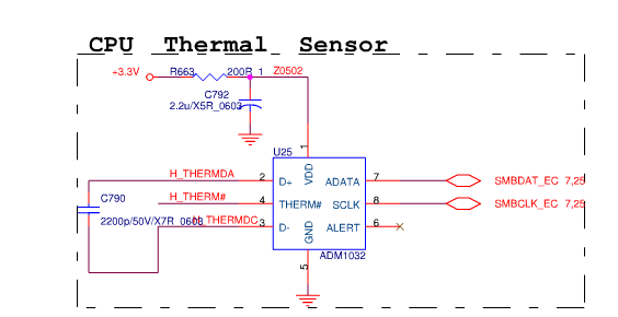

Przedstawiam modernizację chłodzenia w FS Amilo Pi2540. Laptop trafił do mnie z uszkodzonym dyskiem i napędem, ale przy okazji zgłoszono przegrzewanie się układu graficznego. Po wymianie uszkodzonych podzespołów i zainstalowaniu systemu, zauważyłem bardzo szybko rosnącą temperaturę na GPU ( ok. 75-80*C) , a i procesor w czasie bezczynności nagrzewał się do 55 stopni, co raczej nie jest normalne. Po oględzinach okazało się, że wiatrak startuje dopiero po osiągnięciu 60*C i wyłącza po schłodzeniu do 50*, z tym że niestety GPU nadal utrzymywał temperatury powyżej 68*C. Po zdjęciu radiatora okazało się, że wcześniej ktoś ( może przy czyszczeniu ) posmarował zniszczone termopady pastą, co jak wiadomo na niewiele się zda. Niestety po wymianie termopadów na nowe problem nie zniknął, wiatrak nie włączał się wcześniej i temperatury nadal rosły jak oszalałe. Po paru minutach w googlach, okazało się że winny może być monitor temperatury ADM1032
Po pomiarach przy załączonym wentylatorze okazało się też, że jeżeli już nawet dojdzie do załączenia wentylatora to i tak nie pracuje on z pełną prędkością, bo sensor pobiera dane temperatury z procesora ( na GPU było już wtedy 75*C)
Poszukiwania układu w sklepach elektronicznych spełzły na niczym, jedyne dostępne nowe sztuki są na ebay po 10 $ z Hong Kong'u !

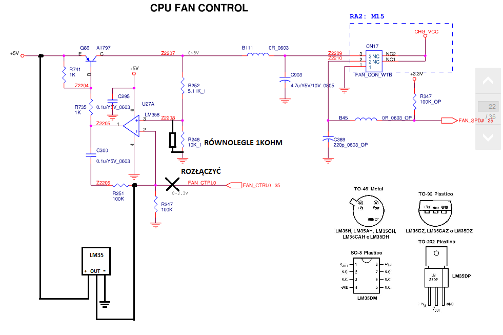

Po przeanalizowaniu schematu doszedłem do wniosku, że chyba lepiej zastosować prostsze rozwiązanie i poprawić producenta
I tu zamieszczam schemat przeróbki, która sprawuje się według mnie lepiej niż oryginał !
Możliwe, że będzie to działać w innych laptopach z ADM1032 i regulacją obrotów na LM358, ale to już musicie sami przeanalizować na postawie schematu danego modelu !!!
Zastosowany układ LM35 to prosty przetwornik temperatura-napięcie ( 0,01V -> 1*C )
który przy 100*C daje 1V na wyjściu. Po dodaniu równolegle do R248 rezystora 1K ( jak na schemacie ) otrzymujemy na złączu wentylatora następujące wartości napięcia:
30*C -> 2,35V
40*C -> 2,85V
50*C -> 3,20V
60*C -> 3,50V
70*C -> 4,00V
75*C -> 4,92V max.
Dodam, że przeróbka nie jest zbytnio łatwa, trzeba zdemontować płytę główną bo U27 -> LM358 jest od góry, ścieżki niestety nie da się po prostu przeciąć ( płyta jest wielowarstwowa), Ja poradziłem sobie w ten sposób, że podniosłem nogę 2 układu i przewodem połączyłem z odlutowanymi R247 i R251, które postawiłem ( w domek
Po tej modyfikacji temperatury spadły o około 10*C na CPU i GPU, ale niestety to mnie nie satysfakcjonowało i dodatkowo wymieniłem termopada na GPU na blaszkę miedzianą ( polerowana 1mm ).
I tu szok temperatura na procesorze w stresie 47*C, GPU 57*C, podczas normalnego przeglądania internetu CPU 41*C, GPU 47*C
