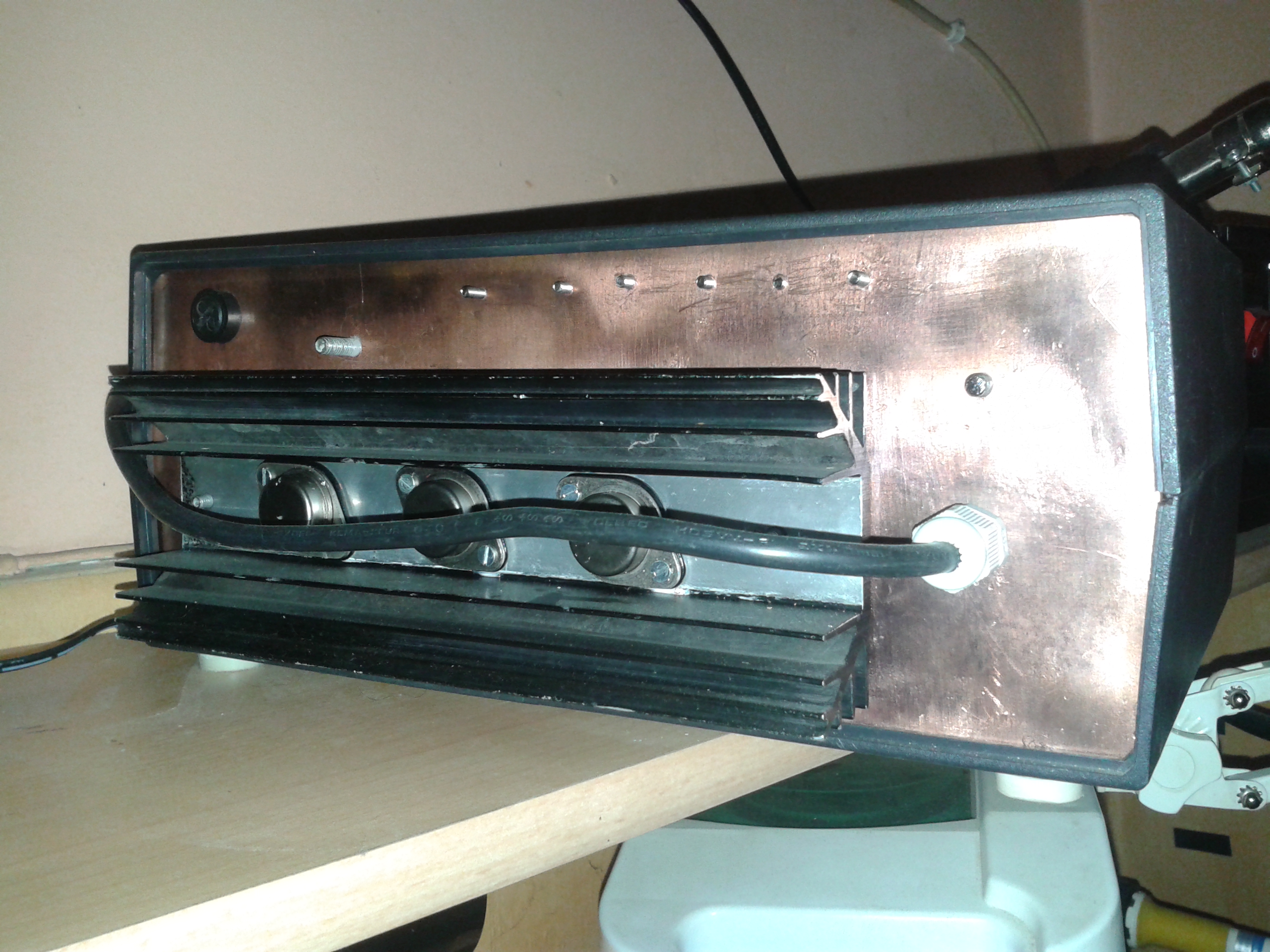

    Witam kolegów i powiem tak wykonałem jak na początku postu zasilacz do 10A ale z projektu AVT 2462 który opisałem ale po wykonaniu według opisu autora i wykazu elementów, okazało się to wielkim niewypałem szkoda było czasu i kasy a nie wspomnę o elementach które były nie takie jak trzeba już w samym kicie.
    Prosiłbym kolegę krzysztof723 o umieszczenie wzorca płytki pod ten zasilacz i proszę o fotkę wykonania jak działa ale spróbuję wykonać i zobaczyć czy będzie działać jak należy a obciążenie nie jest mi potrzebne non stop jedynie chwilowe do 10A więc wystarczyłby i ten projekt jak dla mnie.
    Lub proszę o wstawienie konkretnego projektu który na 100% jest sprawdzonym i z działającym zasilaczem a z tego co wiem to spora grupa ludzi szuka na elektrodzie i nie tylko ale każdy próbuje różnych rozwiązań lepszych gorszych.

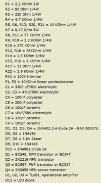

    Witam kolegów i teraz mogę się już pochwalić otóż wykonany oraz sprawdzony mam zasilacz według zamieszczonego schematu i powiem sprawuje się rewelacyjnie bez inwazyjnie dodatkowo dodałem jak kolega wyżej wentylatory chłodzenia 2 szt ale też termik temp. załączenia 50 stopni który je załącza. Zasilacz pracuje pięknie stabilnie napięcie regulacji od 0 - 35V prąd reg. 0 - 10A zabezpieczenie zwarciowe marzenie super!. Zasilacz 1.25 do 25-30V10A z zabezpieczeniem zwarciowym
    • Zasilacz 1.25 do 25-30V10A z zabezpieczeniem zwarciowym schem[1].gif (14.91 KB) Musisz być zalogowany, aby pobrać ten załącznik.

    Do kolegi motochrapek .
    Gratuluję wykonania zasilacza o tak dobrych parametrach , tylko...
    No właśnie w związku z tym mam do kolegi kilka podstawowych pytań na temat tego zasilacza wykonanego według załączonego przez kolegę schematu .
    W jaki sposób w tym układzie zasilacza uzyskał kolega na wyjściu zasilacza maksymalne napięcie +35V przy obciążeniu prądem 10A ?
    W jaki sposób uzyskał kolega możliwość obciążenia wyjścia zasilacza prądem 10A przy jednym tranzystorze regulacyjnym 2N3055 ?
    Jakiej mocy i z jakim napięciem wtórnym został zastosowany transformator sieciowy w tym zasilaczu ?
    Czy w zasilaczu zostały zamontowane elementy takie , jak podano w spisie , a jeżeli zostały zmienione to prosiłbym o podanie , jakie zostały zmienione ?
    Czy przy regulacji napięcia wyjściowego 0...35V w układzie zasilacza pracują wzmacniacze operacyjne TL081 ?
    Jak duży radiator (jeżeli można , to proszę o wymiary) zastosował kolega w tym zasilaczu ?
    Wszyscy znają ten schemat zasilacza , był wielokrotnie powielany i omawiany na forum , a ja widziałem tylko jedną udaną przeróbkę tego zasilacza na zasilacz wysoko prądowy , dlatego interesuje mnie co kolega poczynił , żeby uzyskać tak dobre parametry na tym układzie zasilacza .
    Podany przez kolegę schemat zasilacza może najwyżej pracować przy napięciu wyjściowym do +25V (no może do +30V ?) z rzeczywistym obciążeniem prądem do 3A , dlatego moje zainteresowanie , jak kolega zmienił parametry tego zasilacza na 10A przy napięciu wyjściowym +35V .
    Orientuję się , co można zmienić , w tym zasilaczu aby uzyskać prąd obciążenia 10A , ale jak już kolega przedstawił swój pomysł , to może trzeba go dokończyć .
    Proszę mnie źle nie zrozumieć , w żadnym wypadku nie podważam kolegi kompetencji , ale chciałbym wiedzieć i na pewno wielu innych kolegów też , jak kolega rozwiązał ten problem .

    Witam serdecznie tak wiem że temat był jest cały czas wielokrotnie powielany ja szukałem dość długo bardzo dobrego rozwiązania jeśli chodzi o zasilacz o parametrach które wymieniłem zrobiłem co prawda parę przeróbek ale nie wiele.
    Odpowiem na pytanie:
    1. Tak przy regulacji napięcia wyjściowego 0...35V w układzie zasilacza pracują wzmacniacze operacyjne TL081
    2. Zastosowałem układ chłodzenia i tu:
    tylna ścianka obudowy Z-39 jest w całości wykonana z blachy czystej miedzi o grubości 3 mm po za tym umieściłem na niej dodatkowo radiator z KD 502 3 szt na schemacie ich brak stąd uzyskanie większej możliwości obciążenia wyjścia zasilacza prądem 10A.
    link do obudowy: http://www.maszczyk.pl/pl/offer/view/37/93/obudowy-z-panelem-z-39
    3. Zastosowałem transformator toroidalny o mocy 300W napięcie wyjściowe 27.5V i tu po odfiltrowaniu i wygładzeniu oraz wiadomo podbiciu napięcia teraz dokładnie zmierzyłem mam na wyjściu 36.1V pod obciążeniem np. 5A napięcie spadło zaledwie do 0.3V.
    4. Testowałem zasilacz przez dobre 4 godziny pod pełnym obciążeniem i oczywiście termiczne zabezpieczenie temperatury zadziałało i poszły w ruch wentylatory umieściłem tu 2 wentylatory w górnej części obudowy jeden zasysa drugi wyciąga.

    Ciekawy pomysł z zastąpieniem ścianki tylnej obudowy płytką miedzianą , tylko aby ta płytka zbytnio rozgrzana nie stopiła tworzywa z jakiego jest wykonana obudowa Z-39 . A rozgrzać się może i to porządnie nawet z dodatkowym przymocowanym do niej radiatorem np. przy ustawionym napięciu +3V na wyjściu zasilacza i obciążeniu prądem 10A . Wtedy moc strat tranzystorów będzie wynosiła około P=290W ! Tu się kłania dobrze zaprojektowane i skuteczne chłodzenie radiatora wentylatorami .
    Trochę z tym spadkiem napięcia na kondensatorze filtrującym przesadziłeś . Po wyprostowaniu napięcia ~27V / 11A z uzwojenia wtórnego transformatora 300W i po dodaniu kondensatora elektrolitycznego napięcie wyprostowane i wygładzone na kondensatorze bez obciążenia będzie wynosiło +38V (U=27x1,41=38,07V) . Przy obciążeniu 5A napięcie to obniży się przynajmniej do około +34...35V , a przy obciążeniu 10A obniży się do około +30...31V . Więc spadek napięcia przy obciążeniu 5A nie może wynosić 0,3V...
    Z tego powodu nie uzyskasz napięcia stabilizowanego +35V na wyjściu swojego zasilacza przy obciążeniu prądem 10A . Trudno będzie nawet uzyskać napięcie stabilizowane +30V na wyjściu zasilacza przy obciążeniu prądem 10A .
    Tranzystory KD502...3 są bardzo dobrymi tranzystorami bipolarnymi i dokonałeś dobrego wyboru , ale zastosowanie tylko trzech tranzystorów regulacyjnych przy zakresie napięciowym 0...+35V i prądowym 0...10A nie jest dobrym pomysłem , gdy np. tranzystory będą pracowały z łączną mocą strat Pmax=290W..., a transformator sieciowy nie ma żadnego odczepu , żeby zmniejszyć spadek
    napięcia na tych tranzystorach , a tym samy zmniejszyć ich moc strat .
    wzmacniacze operacyjne TL081 powinny pracować z maksymalnym napięciem zasilania +/-15V lub +30V(+33V) . W Twoim układzie zasilacza dwa TL081 pracują z napięciem zasilania +43,6V (5,6V+38V)...
    To tyle uwag z mojej strony na to , co napisałeś o swoim zasilaczu . Dobrze byłoby żebyś załączył zdjęcia zasilacza i napisał coś więcej w tym temacie . ciekawi mnie w jaki sposób przeprowadziłeś próby zasilacza , czyli jakie było ustawione napięcie wyjściowe , jakim prądem obciążyłeś zasilacz i jak była temperatura radiatora podczas tej czterogodzinnej próby ?

    Witam tak teoretycznie tak powinno być ale w praktyce wychodzi inaczej a jeśli chodzi o spadek napięcia to też zależy od obciążenia ustawionego prądu ale spadek nie jest większy niż do 0.3V w różnych zakresach choć wykonanie napisów ma wiele tu do życzenia bo robiłem na szybko więc proszę tu nie zwracać uwagi.
    Jeśli chodzi o jak kolega wspomniał topnienie się plastyku to powiem że nie ma takiej opcji obciążyłem zasilacz w zasadzie na 5 żarówkach samochodowych 12V/ 21W gdzie prąd ustawiłem na równe 10A. Wiadomo szczególnie jest ważne tu chłodzenie i jest bdb.
    Można też zastąpić KD502/3 tranzystorami np. BD249C
    Po za tym można zastosować jeszcze lepszą metodę jeśli chodzi o ściankę tylną czyli chłodzenie a mianowicie ma tu skuteczne zastosowanie bakielit ogólnie dostępny zamiast plastykowej ścianki w oryginale. Ja wykonałem jak widać na fotce z czystej miedzi i też wiadomo służy jako radiator.
    Mam taką prośbę do kolegów jak można wykonać w sposób profesjonalny np. napisy na panelu przednim mi jakoś jak widać to nie wychodzi choć widziałem super wykonania proszę o wskazówki.
    Podaję link do obudowy: http://www.maszczyk.pl/pl/offer/view/37/93/obudowy-z-panelem-z-39 , http://www.maszczyk.pl/pl/offer/view/51/529/km-61-pf
    Pozdrawiam Zasilacz 1.25 do 25-30V10A z zabezpieczeniem zwarciowym Zasilacz 1.25 do 25-30V10A z zabezpieczeniem zwarciowym

    Do Kolegi motochrapek .
    Po tym , co napisałeś i pokazałeś na zdjęciu nie możesz powiedzieć i wprowadzać w błąd , że Twój zasilacza ma parametry w zakresie napięcia 0...+35V i w zakresie prądu 0...10A .
    Przede wszystkim nie przetestowałeś porządnie tego zasilacza , a przy zastosowanym transformatorze P=300W o napięciu uzwojenia wtórnego ~27V / 11A nie jest możliwe uzyskanie napięcia stabilizowanego +30...35V na wyjściu zasilacza przy obciążeniu prądem 10A . Twój zasilacza nie jest zasilaczem LOW-DROP .
    Nie upieraj się , że przy obciążeniu prądem 5...10A na kondensatorze filtrującym (22000uF/63V... 30000uF/63V) masz spadek napięcia tylko 0,3V , bo to jest nie możliwe .
    Twoje trzy tranzystory z mizernym radiatorem nie mają w ogóle dodatkowego chłodzenia wymuszonym obiegiem powietrza przy pomocy wentylatorów zamocowanych na radiatorze . Przy zasilaczu liniowym o wydajności prądowej 10A jest to nie do pomyślenia...jeszcze przy tym brak odczepów na transformatorze przynajmniej jednego (uzwojenie wtórne powinno być dzielone : 2 x ~13,5V połączone szeregowo) . Niewątpliwie płytka miedziana pomaga znacznie w odprowadzeniu ciepła z tego mizernego radiatora , ale to za mało .
    Tranzystory zastosowane w Twoim zasilaczu nie są tranzystorami KD502...3 , są to zapewne 2N3055 , którym bardzo dużo brakuje do tranzystorów TESLI...
    Podłączając do wyjścia zasilacza 5 połączonych równolegle żarówek 12V/21W przy ustawionym napięciu +12v otrzymasz prąd obciążenia teoretycznie 8,75A , a praktycznie 8,4A (sprawdź na amperomierzu) .
    Wtedy tranzystory Twoje pracowały z łączną mocą strat około Pmax=150W . Przyjąłem (prawidłowo) na Twoja korzyść spadek napięcia na kondensatorze filtrującym 8V , bo gdybym przyjął te nieszczęsne 0,3v , to tranzystory pracowałyby z łączną mocą strat około Pmax=220W .
    Nie napisałeś jaka była temperatura radiatora , gdy tranzystory pracowały z mocą strat Pmax=150W przez 4 godziny przy obciążeniu wyjścia zasilacza 5 żarówkami 12V/21W .
    W zasilaczu liniowym o wydajności prądowej 10A radiator dla 3 tranzystorów regulacyjnych 2N3055 pracujących ze średnią łączną mocą strat Pmax=200W (w Twoim zasilaczu moc strat trzech tranzystorów dochodzi do Pmax=290W !) w temperaturze otoczenia +25st.C (temperatura pokojowa) powinien mieć przynajmniej rezystancję termiczną Rthra=0,3K/W . To odpowiada radiatorowi o wymiarach : szer. profilu 300mm x wys.ożebrowania 80mm x dł. 100mm...Zerknij na mój post dotyczący zasilacza o wydajności 10A z trzema LM350T i nie tylko .
    Ja obciążyłem prądem I=8,5A sześć tranzystorów regulacyjnych BD249C umieszczonych na radiatorze o wymiarach trochę większych od Twojego radiatora (szer.profilu 190mm x wys.ożebrowania 50mm x dł. 70mm) pracujących z łączną mocą strat Pmax=150W w temperaturze otoczenia 24st.C (temperatura pokojowa) i temperatura radiatora w ciągu kilku minut doszła do 96st.C... powoli wzrastała dalej, ale przerwałem tą próbę .
    Mimo wszystko jeszcze raz gratuluję zapału i wytrwałości w budowie tego zasilacza .

    Ja wykonałem taki zasilacz jak to opisałem i mam zamontowane KD502 3 szt owszem po pierwszych testach zastosowałem zmieniając tranzystory z 2N3055 jak w/w i jest super a dodam naturalnie dokonałem pewnych zmian w schemacie ałtora oraz poprawka zastosowany jest transformator P=350W.
    A jeśli ktoś chce to bardzo proszę i mogę wykonać sam moduł już uruchomiony czyli płytka gotowa do montażu bez transformatora oraz bez tranzystorów mocy ale mogę też i te dodać oraz radiator lub wykonać cały zasilacz na gotowo jak na fotkach jedynie te napisy mnie nurtują by to wykonać profesjonalnie.
    Co do temperatury to była nie co ponad 50 stopni bo w tej działa zabezpieczenie termiczne i włącza wentylatory po za tym nie jest to zasilacz do pracy ciągłej czy non stop a kto taki używa? w celach warsztatowych czy domowych.
    Każdy kto chce sobie zrobić czy wykonać zasilacz laboratoryjny to z pewnością ma on służyć do celów zastosowania w warsztacie lub w domu do własnych potrzeb a nie do zastosowania obciążenia max non stop bo taki to z pewnością potrzebuje potężnego radiatora jak i dużych np. 4 szt wentylatorów itd. z pełnym zabezpieczeniem zwarciowym i z pełną regulacją napięcia od 0-35/37V i prądem od 0-8 lub do 10A bo takie mam opracowane moduły do tych wartości prądowych.
    Mogę wykonać zasilacz w zakresie od 0-37V i więcej na biegu jałowym z prądem 0-10A i też mogę wykonać od np. 0-27V i zakres prądowy 0-8A.
    To tylko przykładowe wykonanie jak ktoś chce to bardzo proszę zrobię bez najmniejszego problemu na gotowo!.
    Po za tym proszę zwrócić uwagę na zasilacze fabryczne które są aktualnie produkowane na przetwornicy i mają dużą wydajność prądową ale co za tym idzie często są to zasilacze które są awaryjne a my tu rozmawiamy o zasilaczach tradycyjnych a nie np. przemysłowych itp.
    Więc żaden zasilacz o których tu piszemy i rozmawiamy nie jest w stanie pracować non stop pod obciążeniem np. 10A i więcej jedynie tak jest to możliwe przy zastosowaniu chłodzenia wodnego bo takie też jest lub ciekły azot to też jest ale przy chłodzeniu tradycyjnym to jak w/w.
