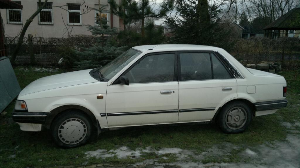

    Według dowodu rejestracyjnego jak również numeru VIN jest to Mazda BD z 1981r. z silnikiem 1.3 44kW jednakże jest to nie zgodne z prawdą i pojawia się problem z identyfikacją silnika.
    Fakty stwierdzone:
    auto mazda BF biorąc pod uwagę kształt filtra powietrza produkcja po 1987roku;
    posiada pasek rozrządu czyli jest to silnik serii B;
    gaźnik Aisan (prawdopodobnie 28/32);
    dwa wałki rozrządu;
    na głowicy oznaczenie 505;
    na obudowie filtra powietrza i paru innych częściach oznaczenie B505.
