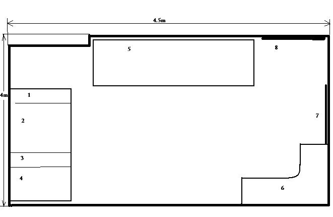

    Bardzo bym prosił, żeby ktoś zasugerował jak rozstawić kolumny w moim pokoju, żeby było słychać chociaż trochę przestrzeni a nie jakby wszystko "leciało" z jednej strony . Gra obecnie wieża AIWA NSX-999 naprawdę fajnie to grało niestety do czasu kiedy przeniosłem ją do mojego pokoju.
    Zamieszczam schemat jak mniej więcej wygląd pokój
    Jak optymalnie rozstawić kolumny AIWA NSX-999 w pokoju 4x4.5m?
    Wymiary
    4m x 4.50m
    Wysokość 2.40m
    1. wąska szafka (wysokość 1.80m)
    2. meblościanka ( wysokość 2.10m)
    3. wąska szafka (wysokość 1.80m)
    4. szafa (wysokość 1.90m)
    5. łóżko
    6. biurko ( tam chcę uzyskać najlepszy efekt)
    7. okno
    8. drzwi
    Najpierw miałem kolumny na szafce 1 i szafie 4 tyle, że było bardzo mało basu. Jakoś z tym żyłem do czasu kiedy poszedłem kolegi który ma dokładnie ten sam sprzęt, a dźwięk był o niebo lepszy, głośniki były byle jak porozrzucane jeden za telewizorem leżał drugi na jakieś szafce położony. Tyle że to było pomieszczenie na poddaszu w całości z płyt gipsowych. Czy to ma jakieś znaczenie? Ja teraz mam tak poukładane, że jeden głośnik stoi na szafie odwrócony w stronę rogu co daje chociaż trochę basu. Drugi stoi na meblościance odchylony w dół, (jest skierowany dokładnie na biurko) Niestety o przestrzeni nie ma mowy. Bardzo proszę o poradę kogoś kto się dobrze zna na tych sprawach bo już nie wiem co zrobić głośniki były już w wielu pozycja dwie opisane dały według mnie najlepszy efekt ale nadal nie zadowalający zwykłego słuchacza. Kiedyś miałem zestaw 5.1 i tak samo nie dało się żadnej przestrzeni uzyskać.

    Przy tak usytuowanym biurku, trudno będzie uzyskać w pełni zadowalający efekt. Postaw kolumny na podłodze po oby stronach biurka. Podłóż coś z przodu pod kolumny, by były nieco nachylone do tyłu. Głośniki wysokotonowe powinny mniej-więcej być skierowane w stronę głowy słuchacza. Ja dawno temu zrobiłem sobie trójkątne podstawki pod kolumny ze sklejki, by postawione na podłodze kolumny, były skierowane nieco w górę.

    No jest już lepiej. A gdybym dał kolumny na podstawki około 80cm wtedy były by mniej więcej na wysokości biurka i głośniki wysoko tonowe można będzie skierować prosto w uszy. Czy to da jeszcze lepszy efekt, czy raczej nie warto się męczyć?

    Jeśli zestawy podłogowe postawisz na podstawkach, będziesz miał problemy z basem. Jedak takie ustawienie zapewni lepsza scenę i odbiór tonów wysokich.

    To się nie zastanawiaj, tylko stawiaj na podstawkach. ;)
