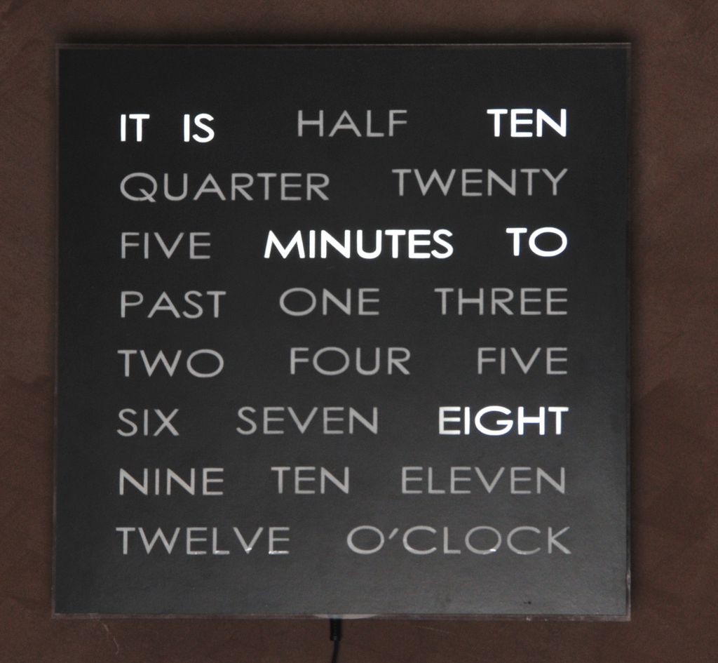

    Buduję zegar słowowy (word clock). Funkcję wyświetlającą daną godzinę mam już napisaną i działa prawidłowo (przetestowana dla każdej godziny wpisanej ręcznie), funkcje obsługi zew. RTC (PCF8563) też mam i działają. Zabrałem się za zbieranie tego do kupy i mam następujący kod (wklejam tylko problematyczny kawałek):
    Kod: C / C++
    Zaloguj się, aby zobaczyć kod
    zmienne time_minutes i time_hour (zadeklarowane oczywiście jako volatille) trzymają aktualny czas, flaga refresh oznacza że od ostatniego sprawdzenia minęło 5 sek (flaga ustawiana na przerwaniu timera), funkcja LED_send powoduje wysłanie godziny i minuty na wyświetlacz
    powyższy kawałek kodu powoduje nieprawidłowe wyświetlenie godziny (wyświetlacz zachowuje się tak, jakby zwracało to ciąg jedynek)
    bezpośrednie wywołanie tej funkcji jako
    Kod: C / C++
    (przed powyższym kawałkiem kodu) działa prawidłowo
    także prawidłowo wyświetla się godzina w przypadku kodu
    Kod: C / C++
    nie mam już pomysłu co jest nie tak. błąd jest najprawdopodobniej głupi, ale nie widzę go...

    to od końca:
    zegar słowowy - [atmega8][c] - nieprawidłowe wyświetlanie zmiennej
    zarówno funkcja BCD2Dec (dlaczego jej nazwa sugeruje błąd?) jak i LED_send działają prawidłowo, ponieważ wywołanie
    LED_send(BCD2Dec(RTC_recive(RTChours)&0x3F),BCD2Dec(RTC_recive(RTCminutes)&0x7F));
    powoduje wyświetlenie prawidłowej godziny. problemy zaczynają się, gdy w if'ie zmieniam wartość time_minutes lub time_hour i potem chcę je wyświetlić.
    zmienne zadeklarowane jako volatile trochę na wszelki wypadek, bo nie bardzo jeszcze czuję kiedy jest to niezbędne, a parę razy się już na tym przejechałem - poza tym są zmiennymi globalnymi, których wartość zmieniam w przerwaniu, więc chyba jednak należy im się "volatile" - poprawcie mnie jeżeli się mylę?
