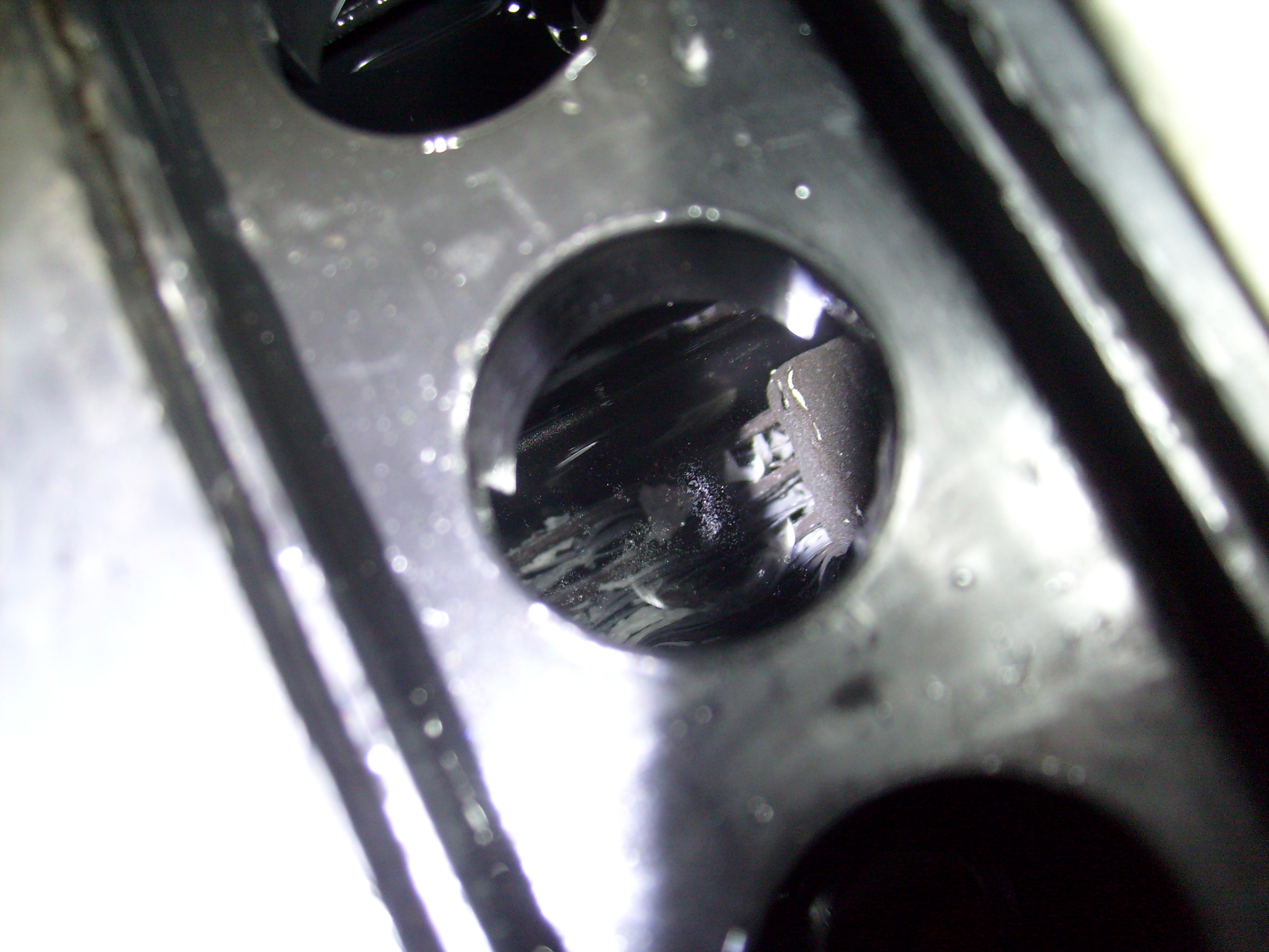

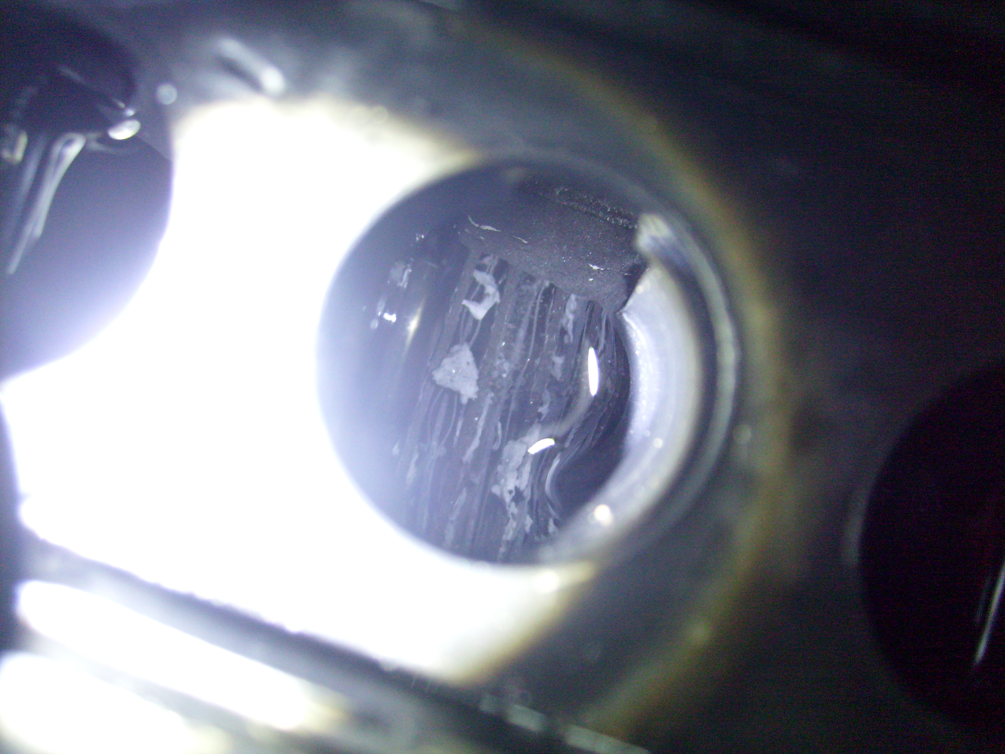

    Posiadam akumulator Centra PLUS 12V 44Ah 400A.
    Akumulator ma 1,5 roku (od kupienia go w sklepie bo kto wie jak długo leżał na półce). Po około pół roku zielone oczko zmieniło się na czarne i pomimo wielokrotnego doładowywania prostownikiem rzadko była okazja aby dostrzec zielony kolor w tym oczku. Niedawno tata uzupełnił w nim poziom elektrolitu wodą destylowaną i po tej dolewce akumulator chyba stracił swoje właściwości. Krótko trzyma prąd a podczas ładowania szybko wzrasta napięcie i gazuje. W związku z tym, że tata lubi wszystkie płyny i oleje w samochodzie uzupełniać aż poziom przekracza trochę poziom max. postanowiłem zaglądnąć do środka akumulatora. Jak na moje oko poziom elektrolitu był bardzo wysoki a pomiędzy płytami i nad ich powierzchnią są widoczne białe kryształy (w jednej z cel są znacznie większe niż w pozostałych) - czy to są objawy zasiarczenia? Po ok. 30 minutach od ładowania prostownikiem napięcie akumulatora to 12.3V.
    Poniżej fotki:
    Czy ten akumulator jest zasiarczony? Centra PLUS 44Ah Czy ten akumulator jest zasiarczony? Centra PLUS 44Ah Czy ten akumulator jest zasiarczony? Centra PLUS 44Ah

    białe kryształki świadczą o zasiarczeniu, podaje sposób na odsiarczenie:

    Dzisiaj zmierzyłem gęstość elektrolitu i wynosiła niecałe 1.15g/cm³ ;/
    Niestety, chyba koniec jest bliski...

    gestosc powinna wynosić 1.28 spróbuj, akumulator chyba do wymiany
