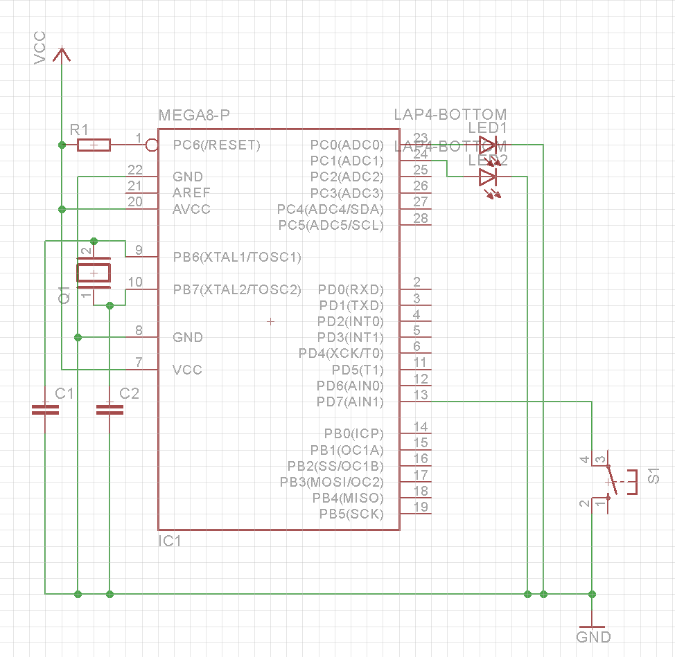

    Witam, Próbuję zapisać zawartość portu do eeprom.
    Niestety nie działa.
    Założenie jest takie że po wciśnięciu przycisku PORTD.7
    nastąpi zapis zawartości POTRC do eeprom
    Po restarcie zawartość eeprom zostanie wpisana ponownie do PORTC
    Proszę o jakieś wskazówki co robię źle.

    Używasz Config Portc = &B0111111 - 7bitów, Portd to samo.
    Celowo pomijasz ósmy bit portu?
    Jeśli tak to "If S = 0 And Portd.7 = 0 Then" - Portd.7 będzie zawsze 0 (L)

  • #4 11849322
    jokari
    To tylko literówka poprawiłem,
    ale w dalszym ciągu nie ma możliwości zapisu.
    Po starcie obie diody są zgaszone, zapalam je przez rs232 próbuję zapisać przyciskiem PD.7 i resetuje.
    Po uruchomieniu powinny być włączone jeśli udało się zapisać /odczytać eeprom
    niestety są wygaszone.
