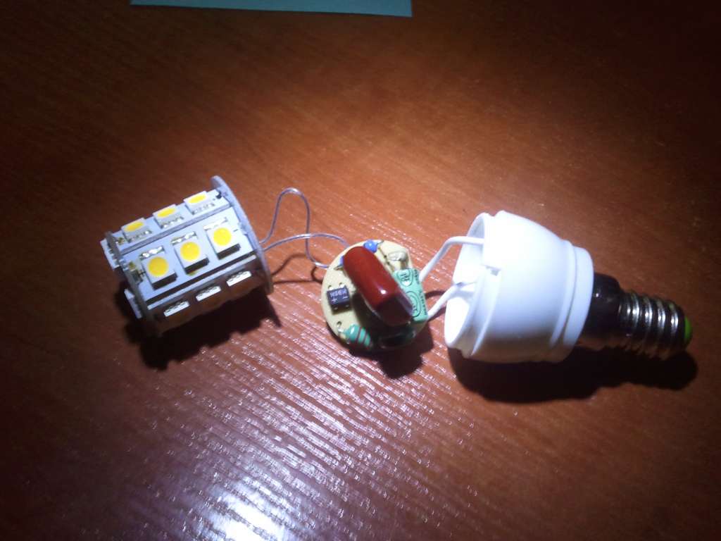

    Mam problem z przepalającymi się diodami w żarówkach LED.Myślę ze Chińczycy za mocno "podkręcili" napięcie na ledach i tu moje pytanie czy można w jakiś sensowny sposób obniżyć to napięcie aby te ledy tak szybko nie padały? Żarówka led - przepalające się diody jak zaradzić?
    Moderatora proszę o przeniesienie do odpowiedniego działu.

    Zmierz pobór prądu. Stawiał bym na wadliwą partię LED użytych do budowy żarówki.
    Inna ewentualność, zamknięta obudowa / osłona (klosz itp.)
    Temperatura zbyt wysoka.
    Moje "chińskie" miały fabrycznie prąd ≈ 12mA, spokojnie podniosłem do 25mA
    Na razie ponad rok sobie świecą. Temperatura w kloszu około 55°C

    rezystorem

    Być może ze diody są wadliwe ale mam tych żarówek kilka i coś muszę zrobić aby reszta z nich jeszcze trochę poświeciła.

    Prosiłem zmierz prąd (za mostkiem) na doprowadzeniu do LED.
    Powinien być około 15mA
