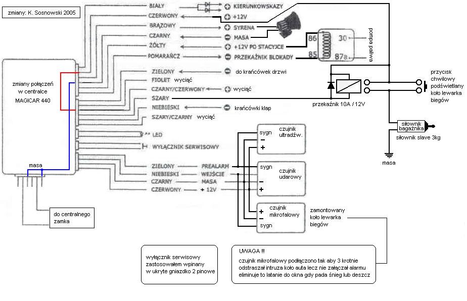

    krisos
    MAGICAR440 - wbrew opiniom o tym alarmie oraz braku atestu, jest to niewątpliwie udana konstrukcja za dobre pieniądzę i o dużych możliwościach. Jednak podczas instalacji zastosowałem pewne modyfikacje w samej centralce. Podłączyłem dodatkowo czyjniki : mikrofalowy, ultradźwiękowy oraz udarowy. Oczywiscie bagażnik też otwiera się z pilota :-)) Wiem , że jest tylu zwolenników co przeciwników, jednak nie chcę tu debatować nad tym. Poprostu sam go montowałem w swoim autku (SienaHL) i jestem w stanie pomóc tym, którzy sobie nie radzą. Zastosowałem pewne "myki" co do centralnego oraz czujek dodatkowych. Jeśli macie problemy piszcie na forum i dajcie mi znać na maila, że potrzebujecie pomocy. admin-ks(_at_)wp.pl. Chętnie pomoge. Pozdrawiam ALL grupowiczów.
    PS jesli ktoś ma najnowsze BMW lub Mesia to spewnościa nawet nie myśli o zmianie na magicar`a (co jest zrozumiałe) lecz nie każdego z nas stać na wydatek ok 2.500zł na "zawodowy" atestowany alarm.

  • #3 1267286
    ultragraf
    Na schemacie ultradźwięki podpięte są do linii prealarmu a mikrofala
    pod wejście, czy to nie pomyłka?

    ultragraf
    Nie rozumiem pytania, jak może być jednocześnie plus i minus?
