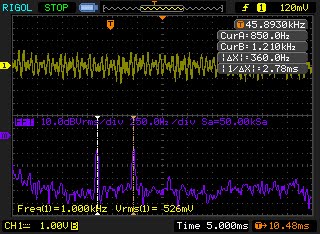

    Na poniższych oscylogramach można zobaczyć przebiegi i transformaty sygnałów odpowiadających naciśnięciom klawiszy 1, 2, 3 i 7.
    Wykorzystanie algorytmu Goertzela do detekcji sygnałów DTMF

    Powiem, że wszystko fajnie i spoko, tylko wszystkie zdjęcia maja rozdzielczosć ikonek. Nie dałoby się tego poprawić?
  • #3 11880958
    coberr
    Posty: 846
    Pomógł: 21
    Ocena: 435
    niestety oscyloskopy RIGOL robią wlasnie takie malutkie zrzuty : 320x234 pikseli :)
    Zawsze możesz zapisac jako obrazek i powiększyc - np. w IrfanView...
    Szału ni ma ale cos zobaczysz :)
  • #4 11881960
    miszcz310
    Poziom 25  
    Posty: 718
    Pomógł: 46
    Ocena: 178
    O! Dzięki za odpowiedź. Powiem szczerze, że jakbym wrzucał coś takiego w sensie wykresy to bym zrobił wykres jakoś wektorowo. W sensie np. plik txt z danymi i potem jakiś gnuplot albo w ogóle coś LaTeXa, bo tak to nic w sumie nie widać. :P
    Ale rozumiem, że to tylko zależy od autora w Indiach a nie od kolegi tłuczmacza.
