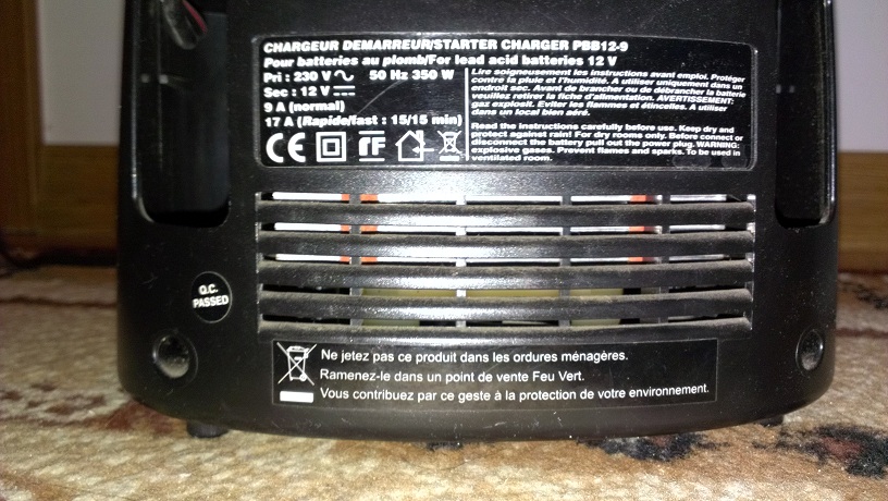

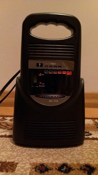

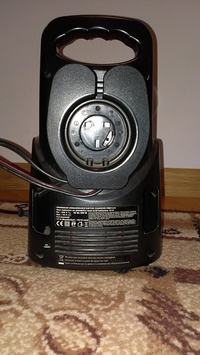

    Mam akumulator, który kupiłem równe 2 miesiące temu i wczoraj wyładował mi się do zera i nie mogłem odpalić. Napięcie po zmierzeniu wynosi ponad 11V więc nie jest raczej do wyrzucenia. Jest to akumulator silver dynamic firmy VARTA 77Ah780A. Moje pytanie brzmi czy mogę go naładować takim oto prostownikiem i co to jest za prostownik??? Kupiłem go kilka lat temu w Feu Vert. Nic w internecie nie znalazłem na jego temat, a nie posiadam instrukcji obsługi do niego i nie chciałbym popsuć akumulatora. Akumulator powinno się ładować prądem 1/10 akumulatora, a w tym prostowniku jest 9A. Poza tym podłączyłem na chwilę swój stary akumulator i po około godzinie ładowania napięcie wynosiło 14,95 V.

    Witam.Jeśli się obawiasz o to,że akumulator będzie ładowany większym prądem niż 7,7A to w szereg z akumulatorem włącz rezystor 2Ω ( dwa po 1Ω 10W połączone w szereg) i będziesz pewny,że nie popłynie większy prąd.I zmierz napięcie jakie daje ten prostownik.
    Mity są niezatapialne, jak już, to powinno być - prąd ładowania nie powinien przekraczać 1/10 pojemności akumulatora na początku ładowania, bo później akumulator w miarę wzrostu ładunku w nim, sam zmniejsza prąd, który pobiera.
    Praktyczniejsza jest żarówka świateł drogowych/mijania, bo jest bardziej dostępna.

    A co powiecie o tym prostowniku? Czy jest to automat i bez żadnych przeróbek mogę z niego korzystać?
    Jak go kupowałem kilka lat temu to sprzedawca spytał do jakiego akumulatora potrzebuje prostownik, wtedy nie pamiętałem jakie miał wartości i powiedziałem, że jest to mocniejszy akumulator, który jeździ w busie i sprzedawca dał mi ten sprzęt mówiąc, że potrzebuję mocniejszy prostownik. Teraz kupiłem w swoim pasku nowy akumulator i trochę bardziej się zainteresowałem tą tematyką i mam taki dylemat.
