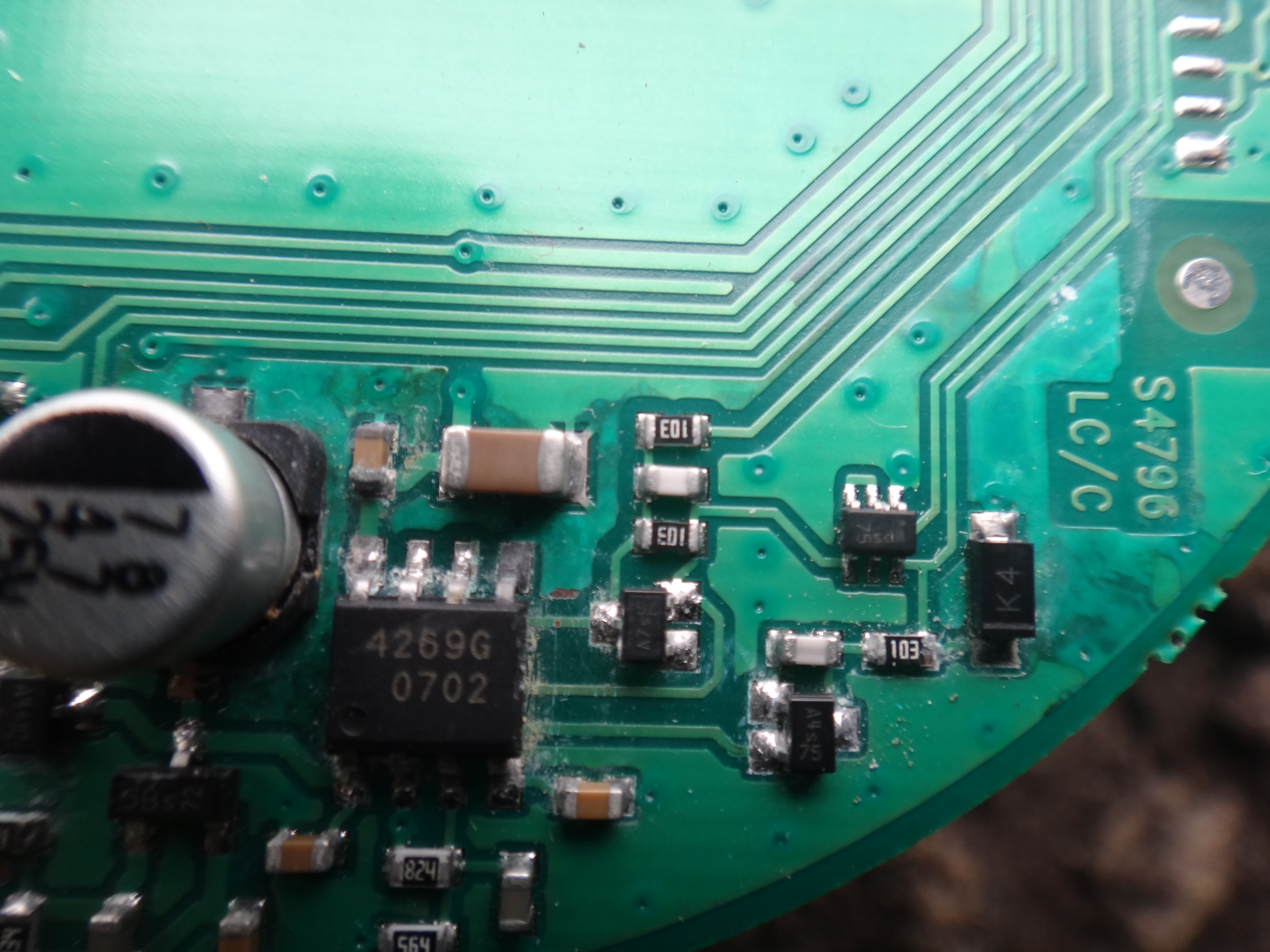

    Witam!Szukam informacji na temat elementu umieszczonego w układzie syreny alarmowej który jest uszkodzony.Jest to element po prawej stronie na którym jest napisane K4

    Co to za syrena, może zdjęcie całości, oryginał czy dokładany alarm???

    To „chyba” dioda, nie ma co reanimować, zaraz co innego padnie /jeśli ona uszkodzona a nie wydaje mi się/ . Syrenka sama się wzbudza? Płytka zalana, korozja pod układem robi Cię w jajo.

    SFPB74 2 amperowe diody Schottky'ego.

    Jest to syrena systemu alarmowego META SYSTEM,przy probie uruchomienia alarmu stwierdziłem ze syrena nie wyje.Po jej rozebraniu zobaczyłem ze do środka dostała się wilgoć i jedna z nóżek tego elementu odpadła.
    dlatego zastanawiam się czy można to jeszcze zreanimować?
