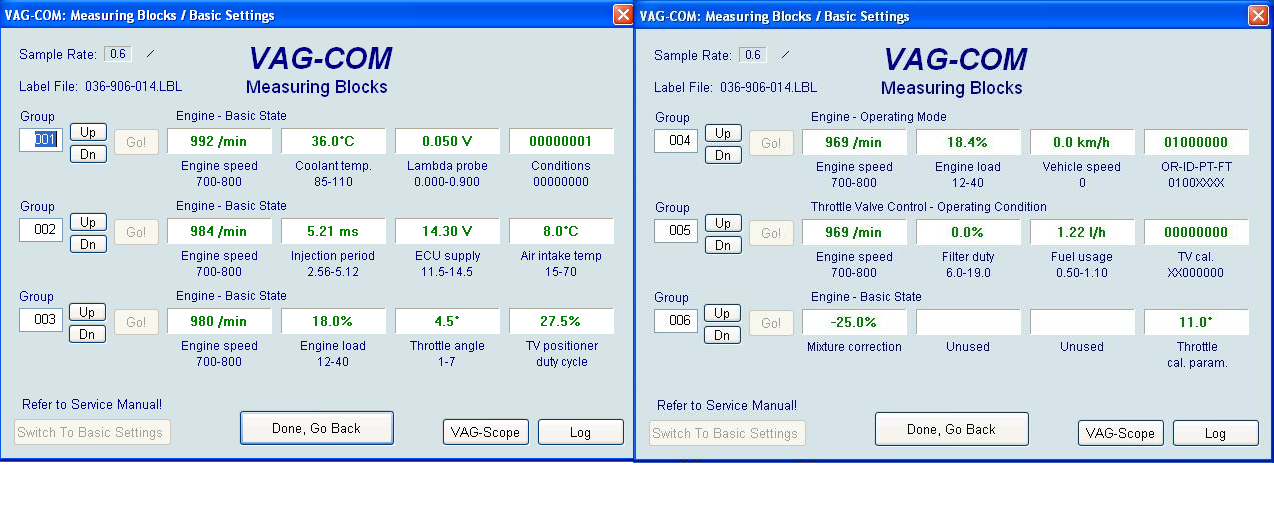

    Witam, ostatnio zauwazyłem dośc duze spalanie w moim golfie mk4 1.4 16v bo ok 11-12l. Po przeczytaniu sporej ilosci tresci na forum mysle ze soda lambda moze byc uszkodzona. Sprawdziłem ja miernikiem i napięcie na czarnym przewodzie wynosilo ok 0,25V, jednak po całkowitym odłączeniu jej kostki nie wyskoczyl zaden błąd. Dodam tez ze CHECK na liczniku jest takze nie aktywny podczas przekręcania kluczykiem. Samochód ma takze tak jakby osłabiona moc. Jaki moze byc z tym problem?

  • #13 11863984
    marc507
    Dzisiaj ponownie podlączyłem vag com do mojego golfa. Po odłączeniu kostki sondy (2 obrazek) nadal wskazywało napiecie, przy włączonej kostce(2 zdjęcie) napiecie wskazywane mialo duze skoki, np. 0,2-0,05- 0,2- 0,66- 0,8- 0,3- 0,07 itd miernik takze pokazywal takie skoki, nie wiem czy to normalne. Po odłączeniu kostki sondy nie wyskoczyl żaden błąd. Nie mam pojęcia dlaczego tak sie dzieje... w czasie kiedy silnik nie byl uruchomiony napięcie na sondzie nadal było(3 zdj).

  • #14 11865082
    autopoldi
    Po odłączeniu sondy komputer przyjmuje wartość zastępczą 0,5V. Jeżeli po podłączeniu wtyczki wskazania zmieniają się w zakresie 0-1V to jest ok. Prawdopodobnie grzebał ktoś ci w sterowniku i dlatego nie widzi żadnych błędów.
  • #15 11865617
    przem27
    Poziom 30  
    Czyli ogólnie jest ok, tyle że aby sterownik wywalił błąd trzeba mu więcej czasu, albo masz przekaźnik na zasilaniu sterownika który odłącza je za każdym przekręceniem kluczyka, jak to czasem gazownicy zrobić potrafią.
    pozdr
  • #16 11865880
    marc507
    Okej ;D Czyli sonda lambda dziala prawdlowo. Muszę sie jeszcze kiedys przejachac autem z podłączonym vagiem, i zobaczyć jak sie zachwuje ta sonda. Dziś wyczytałem ze nieraz po rozgrzaniu silnika do sporej temperatury potrafi dzialać nie prawidlowo owa sonda, wtedy wyskakuje błąd a później sam sie koryguje, gdy silnik troche zmniejsza temperature. Powinien sie wtedy załączać CHECK ale u mnie jest niestety nie aktywny... chyba bede musial zajrzec do licznika, czy było coś w nim kombinowane ;D Męczy mnie takze taka myśl, ze jezeli nie sonda to co moze być przyczyna dość duzego spalania jak na taki silnik, bo 11-12l. Auto nie posiada gazu, Swiece są wymienione. Czy mozliwa przyczyną moga byś popychacze hydrauliczne? Bo troche je słychać ale w tych silnikach to podobno norma.

    marc507
    Witam, dzisiaj zobilem loga. Jak dla mnie to ta sobda zachowuje sie dziwnie.
    przedstawia sie ona tak:
    Friday,01,February,2013,10:52:07
    036 906 014 P,, MARELLI 4CV 2859,
    ,Group A:,'001,,,,Group B:, Not Running,,,,Group C:, Not Running
    ,,Engine speed,Coolant temp.,Lambda probe,Conditions,,,,,,,,,,
    ,TIME,700-800,85-110,0.000-0.900,00000000,TIME,,,,,TIME,,,,
    Marker,STAMP, /min,°C, V,,STAMP,,,,,STAMP,,,,

  • #24 11874407
    grala1
    Specjalista grupy V.A.G.
    Jak dla mnie sonda jest ok.
    To był rozgrzany silnik, taką temperaturę masz jak już się nagrzeje?
    Jeżeli tak to nie ma się co dziwić że pali więcej.
  • #25 11874499
    marc507
    Wiem, ze temeratura była minimalnie za mala, auto zdązyło trochę ostygnąc bo wróciłem nim z trasy ok 40 km i zabrałem sie do pomiaru za jakies 20 min. Mam rozumiec ze sonda jest sprawna w 100 %?
  • #26 11874881
    grala1
    Wedle loga wygląda ok.
    Oscyluje na biegu jałowym, pokazuje mieszankę bogatą przy dodawaniu gazu oraz widać że gdy jest odcinane paliwo to pokazuje 0V.
  • #27 11874907
    marc507
    okej, dzieki za zainteresowanie i odpowiedz ;D
