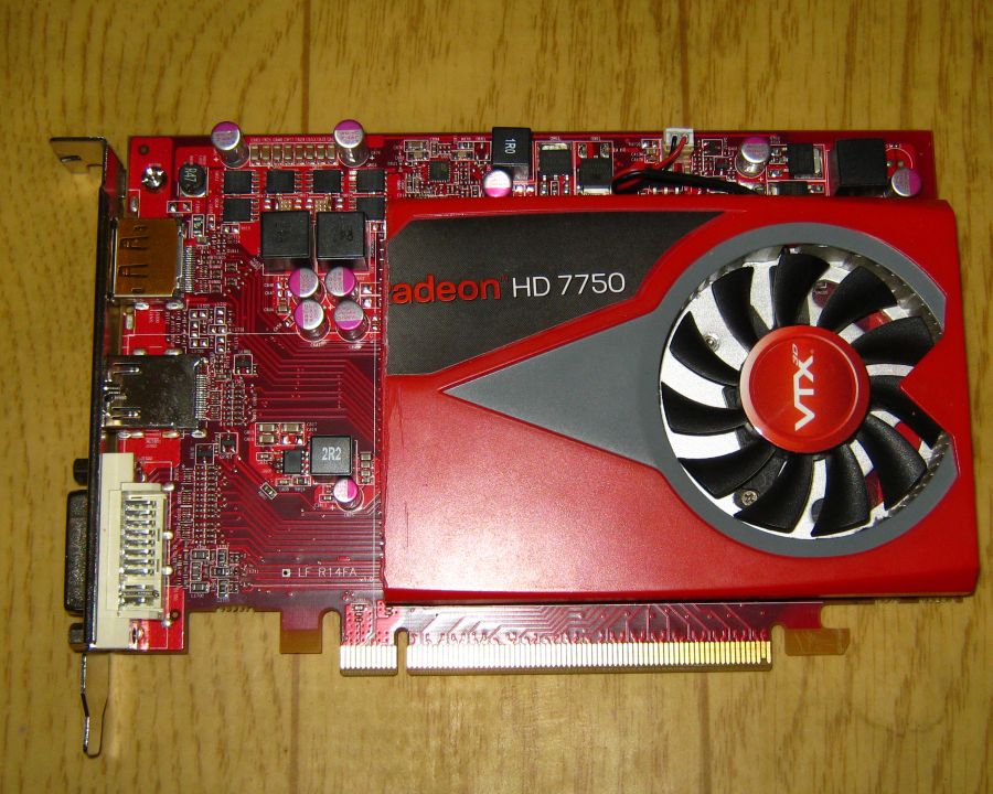

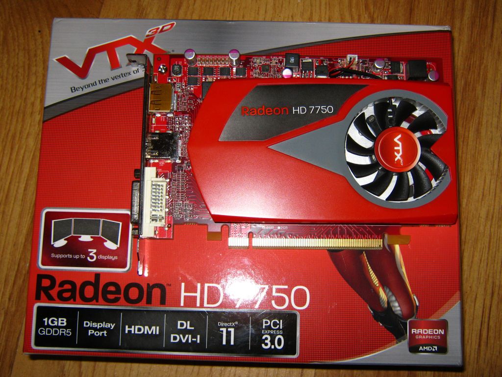

    Projekt już prawie skończony, postanowiłem więc go opisać. Od zawsze lubiłem małe sprzęty (wszystko się miniaturyzuje, jedynie obudowy w stosunku do pierwszego PC zrobiły się większe), to i kolejny komputer nie mógł być duży. Nie potrzebuję super wydajności, więc sprzęt mocarny nie będzie. Mimo wszystko wyraźnie szybszy od poprzednika (E5200@3.2, HD5570):

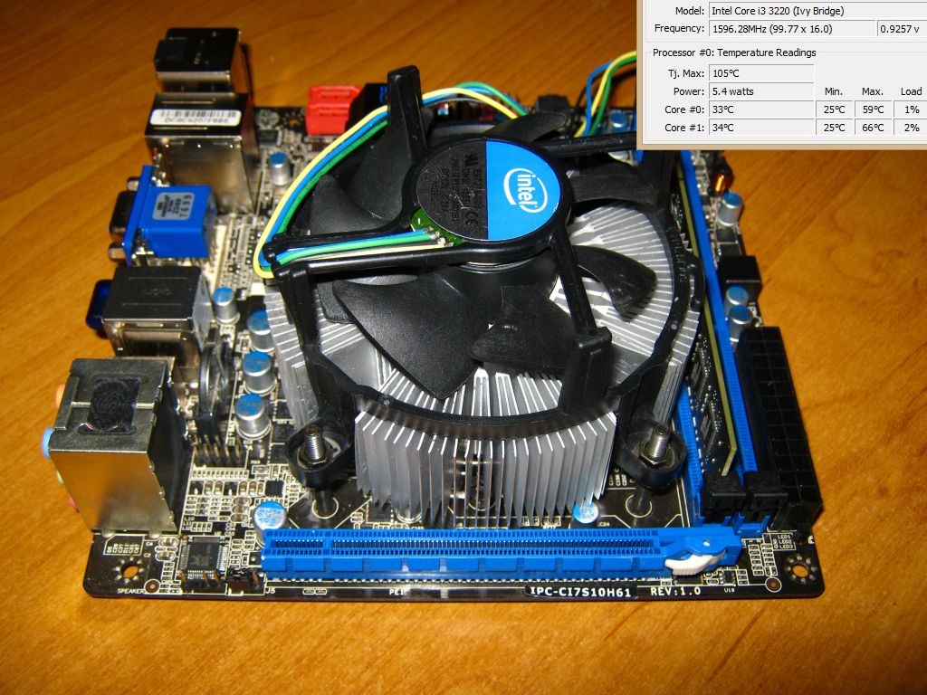

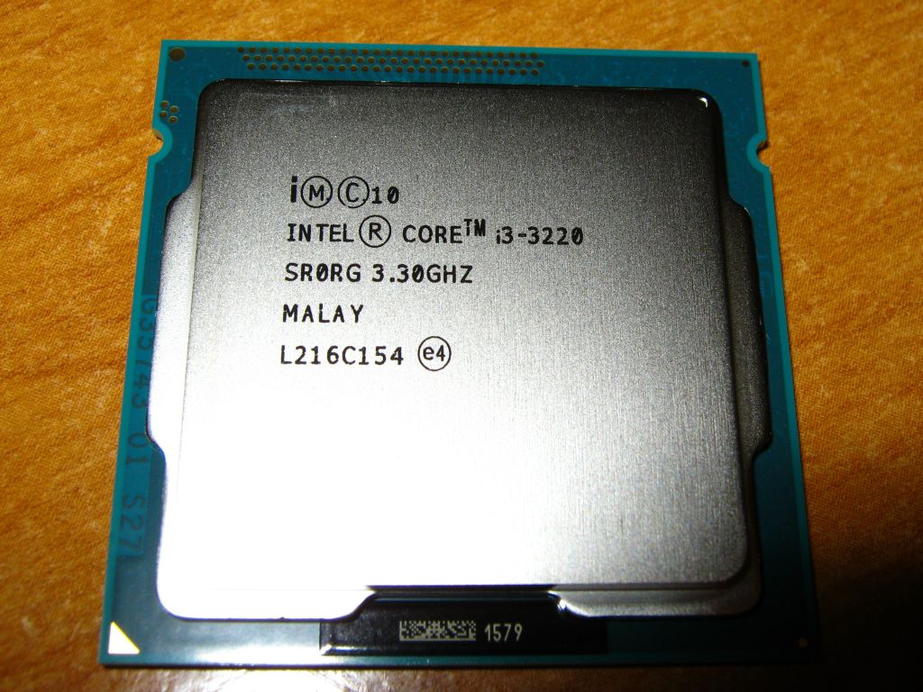

    * płyta główna Sapphire Pure H61 (z mniej standardowych rzeczy na pokładzie - Bluetooth 3.0, gniazdo mini pci-e, jest także USB 3.0),
    * procesor Pentium G645 (2.9GHz/3MB), cooler Gelid Slim I-Silence o całkowitej wysokości 28mm,
    * moduł 4GB, kości Elpida, ustawienia: 1333/8-8-8-22-1T, napięcie 1.3V (zamiast 1.5V),
    * k. graficzna Vertex HD7750 (ddr5), jednoslotowe chłodzenie,
    * dyski OCZ Vertex+ 60GB, WD3200LPVT 320GB (5400rpm, 2.5"),
    * sieć - Atheros AR5007EG (wi-fi),
    * system Win8 + ClassicShell.

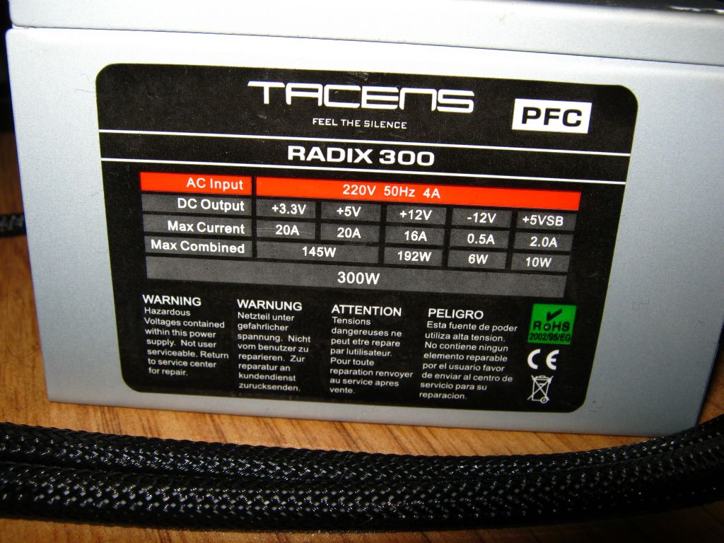

    Poluję na zasilacz (na razie korzystam z Tacensa Radixa 300W, nie jestem zadowolony), najprawdopodobniej zamienię też dysk SSD (60 -> 120/128GB).
    Całość podpięta do Della P2210 (1680x1050), czasem do TV. Wsadzona do obudowy Tacens Ixion. Środek biały, bo czarna będzie reszta (płyta, przewody w oplotach, zasilacz).
    ITX - opis projektu: Sapphire Pure H61, Pentium G645, Vertex HD7750, Win8 ITX - opis projektu: Sapphire Pure H61, Pentium G645, Vertex HD7750, Win8 ITX - opis projektu: Sapphire Pure H61, Pentium G645, Vertex HD7750, Win8 ITX - opis projektu: Sapphire Pure H61, Pentium G645, Vertex HD7750, Win8

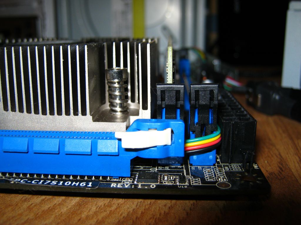

    Zdjęcie przedostatnie, czyli projekt bez taśmy izolacyjnej to nie projekt :) Do przedniej części obudowy przyklejone anteny od karty wifi.
    Czerwone coś - jedno z wygłuszeń/wytłumień, konkretniej mata bitumiczna (w obudowie jest tego więcej i jeszcze trochę przybędzie).
    Jak zawsze wszelkie sugestie/pytania/krytyka mile widziane.

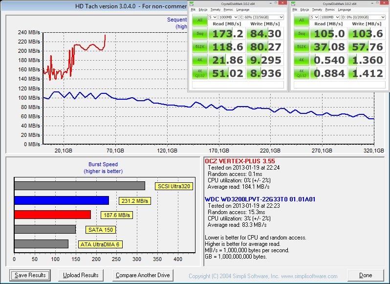

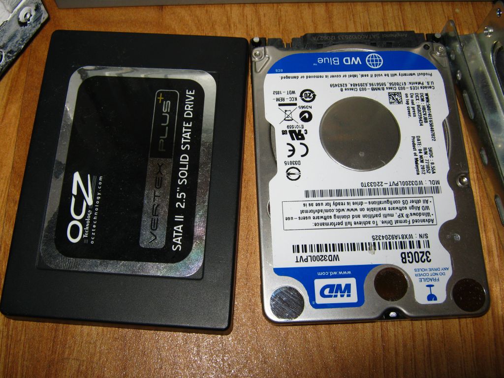

    Dysk - dzisiaj kupiłem Kingstona V300, Vertex stał się zbędny.
    Temperatury niskie, cooler zdecydowanie lepszy od BOXa. Wentylator w zasilaczu dokłada swoje, obraca się zdecydowanie za szybko. Hałasuje, ale pompuje sporo powietrza.
    Temat zasilacza na tę chwilę pozostaje otwarty, czytam, szukam. Na tę chwilę najsensowniejsze wydają się dwie konstrukcje - Fortron FSP200-50GSV 85+ (ciężko znaleźć, sklepy mają starsze wersje) albo Xilence 200-250W.
  • #4 11864688
    rtj71
    Spec od komputerów
    Ten xilence to też ryzyko, ja wolałbym kupić coś sprawdzonego, oczywiście wszystko zależy od budżetu i potrzeb, niemniej - za ciche to na pewno nie będzie, Fortron to dobra opcja.
  • #5 11864807
    rzymo
    Poziom 34  

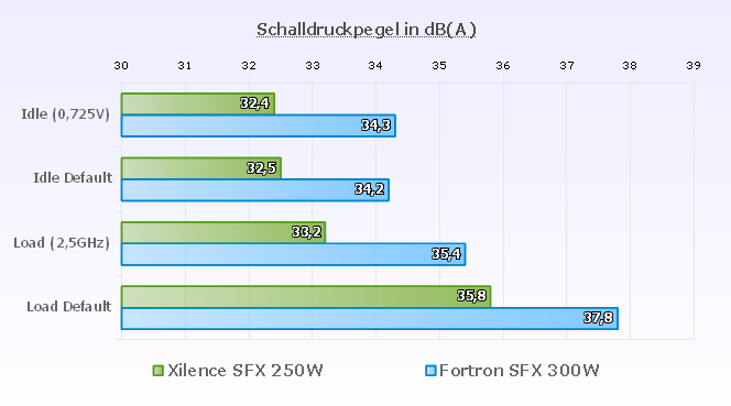

    Xilence - właśnie ma być cichy. Porównanie do Fortrona 300W, też z wentylatorem 80mm.

    Kingston V300/120GB, w CrystalMarku wychodzi jak poniżej.

    Obecny zasilacz to Tacens Radix 300W, a kupiony to FSP300-60GLS.

    Dostałem Fortrona FSP300-60GLS, nie jest aż taki sprawny, nie jest aż tak cichy jak go przedstawiają, niestety :| Do tego mój egzemplarz piszczy cewkami...

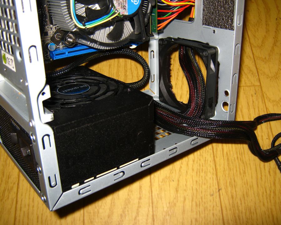

    W końcu wolny weekend, czas się zająć zasilaczem - wtyczki do usunięcia, przewody do skrócenia. Od kilku dni rozebrany czeka na stole.
    Wykorzystałem kolejną okazję (tak mi się przynajmniej wydaje, dałem ~100 mniej niż w sklepie) i kupiłem Ivy i3. Ten procesor zostanie ze mną na dłużej.
    Tania kostka pamięci (DDR3-1333/CL9/1.5V) nie przestaje mnie zadziwiać - ot tak na spróbowanie ustawiłem 1600/CL9/1.3V. Uruchamiam się ponownie, kilka testów* i zdziwienie - działa stabilnie :)

    Fortron zostaje na półce jako zapas (cewki zalałem, dalej głośne), na zdjęciu jest Tacens.
    Wentylator zostanie, zmniejszę mu jedynie obroty.

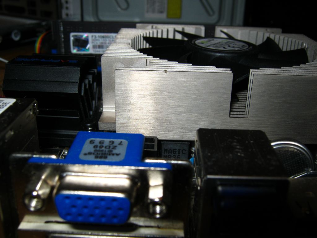

    Sprawa coolera załatwiona. Radiator od 'dużego' BOXa, wentylator niestety od mniejszego. Mimo tego jest cicho. Obroty ustawione na minimalne, temperatura po 30 minutach testu OCCT jak na drugim zdjęciu. Taka różnica między rdzeniami pojawiła się po wyszlifowaniu IHSa, wcześniej była dwukrotnie mniejsza.
    Całkowita masa chłodzenia (radiator, wentylator, śruby z nakrętkami) to 483g.

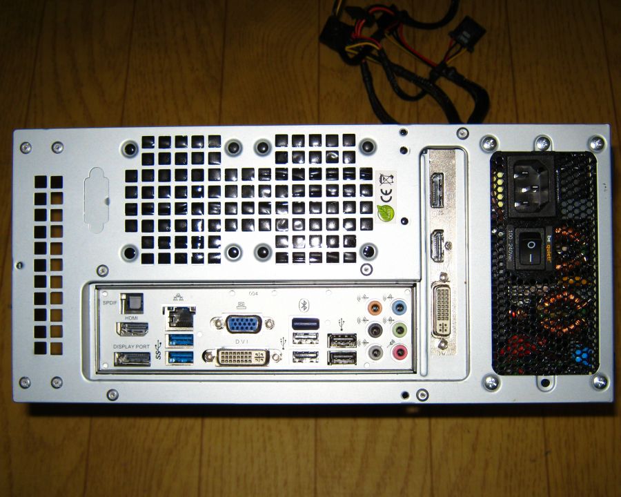

    Drobna aktualizacja - dostałem dzisiaj nową zabawkę, a konkretniej elektrownię w formacie SFX. Zasilacz BeQuiet 300W z certyfikatem 80+ (według testów 83-84% sprawności).
    Pobór mocy spadł, 5-10W, zależnie od tego, co robię. Sam pulpit, mp3 w tle - 29W. Wideo na YouTube, przeglądanie for z zawartością flashy - nie widziałem więcej niż 38W. Jeśli zostawię komputer w spokoju i zadziała ZeroCore, to zużycie spada do ~25W.
    Obciążenie w postaci programu OCCT, test Linpack (AVX/90% pamięci) = 67W.
    Wentylator - w końcu cisza :) Nie udało mi się go rozpędzić (sprzęt konsumuje za mało energii).

    Zdjęcie nr 2 - ucięta plastikowa osłona zakrywająca radiator, zdjęcie nr 3 - ramka wentylatora jako przepust na przewody.
