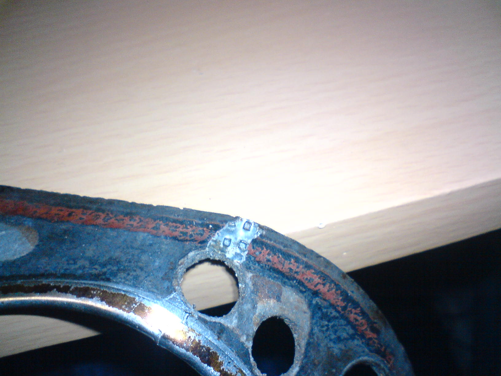

    Sorki, że tak późno ale dopiero zebrałem siły i zrzuciłem głowicę.
    Prawdę mówiąc na starej uszczelce nie widać żadnych uszkodzeń :? .
    Ale wracając do uszczelki (miękka czy twarda) stara wygląda jak na zdjęciu, z zewnątrz jest miękka w środku jest stalowa blacha.
    Więc jaką kupić, do jakiej się ona zalicza ta oryginalna do miękkiej czy twardej?...bo na allegro są dwa rodzaje a miękka jest prawie o połowę tańsza..

    robokop
    Miękka, to właśnie ta ze zdjęcia. Twarda jest z 3 warstw blachy - aluminiowa obłożona cienkimi miedzianymi.
