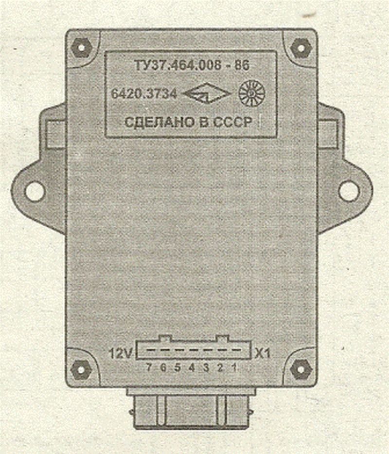

    Jak w temacie, potrzebuję modułu zapłonowego 7 pinowego dwukanałowego z dwoma wyjściami dla podwójnych cewek zapłonowych - jak na zdjęciu lub innego, który będzie pasował do łady samary (BA3 21083) 1500 (72 KM; 53 kW) z 1991 roku.

    Już miałem kilka w ręku które rzekomo miały pasować, ale niestety nic z tego.
    Wiele stron przeszukałem i obdzwoniłem, ale nikt mi nie gwarantował, że będzie pasował. W jednym sklepie powiedzieli mi że muszę "przerobić" cały układ zapłonowy żeby dopasować nowy moduł do niego.
    Jeśli macie jakieś propozycję bardzo proszę o podanie.

    Z którego rocznika masz ten wynalazek? Bo chyba prostsze będzie faktycznie dołożyć normalny aparat zapłonowy z pojedynczym Hallem. Zresztą te moduły dają się rozebrać i naprawić, w zależności od uszkodzenia.
    Nie doczytałem. Ale zdecydowanie będzie prościej i taniej przerobić. Te MUSS, jak je ruskie zwały to rzadkość.

    Z 1991 roku, a produkowali je od 1988.

    Moduł analogowy do mojego to 133.3774-03. Założyłem i działa.
    Temat do zamknięcia.
