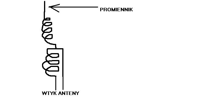

    Problem jest taki gdy antena jest skręcona na bacie anteny jest masa
    na podstawie i kablu bez zmontowania zwarcie nie występuje
    pojawia się gdy cewka z batem jest na podstawie.
    Czy jest to normalne
    czy antena nadaje się do d...

    To antena zwarta dla prądu stałego poprzez transformator dopasowujący impedancję, tak ma być.

    Kolega Założyciel tematu zapewne "sprawdzał" antenę omomierzem,albo po prostu przedzwonił i stwierdził ,że jest przejście między żyłą a masą-oplotem kabla-. To nie jest zawarcie.Zwarcie to bez rezystancyjne połączenie biegunów.Tam pomiędzy elementami jest jakaś indukcyjność-cewka. Tak ma być.

    Zgadza się omomierzem sprawdzałem przejście na kablu między wtyczką a podstawą "magnesem" i wszystko gra, dopiero jak wkręcę cewkę to na bacie mam masę

    Kolego jak masz samą podstawę to na wtyczce na kablu między żyłą gorącą a ekranem będziesz miał przerwę, po wkręceniu anteny w podstawę omomierz pokarze rezystancję bliską zeru, ponadto mierząc omomierzem między wtykiem na kablu to zarówno od żyły gorącej jak i od ekranu do promiennika anteny będziesz miał też małą rezystancję bliską zeru.
    Narysowałem poglądowy rysunek w paincie :).
    President ML-145 - Zwarcie po zamontowaniu cewki z batem na podstawie
    Grzegorz.
