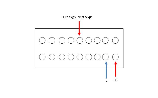

    witam to mój 1 post, dlatego szybko i nieśmiało przywitam wszystkich forumowiczów. Koledzy i koleżanki poszukuję schematu pinów wtyczki licznika do peugeota 206 cc rok 2001 licznik na 1 wtyczce. Chciałem ten licznik podłączyć na stole i zobaczyć jego przebieg czy mógłby ktoś pomóc??? i napisać gdzie znajdę +12 i "-" ewentualnie +12 ze stacyjki... z wtyczki wychodzi 10 kabelków więc metoda prób i błędów może przynieść więcej błędów niż pożytku... BARDZO BARDZO PROSZĘ O POMOC

    kolego mylisz się, bo stan licznika jest zapisany w tej pamięci 93c46... PEUGEOT 206 cc '01 - opis pinów we wtyczce licznika

    wiem już wszystko jakby ktoś szukał to sprawa wygląda tak... PEUGEOT 206 cc '01 - opis pinów we wtyczce licznika

    Od ostatniego wpisu pytającego trochę upłynęło, ale akurat teraz, przytrafiła mi się usterka licznika, właśnie w Peugocie 206, rok 2001, licznik na jedną kostkę.
    Proszę nie brać w/w opisu pinów za pewnik! W moim liczniku:
    pin1 +12 -zgadza się
    pin2 nie podłączony -czyli błąd w stosunku do opisu wyżej
    pin3 masa (akurat w moim przypadku)
    pin oznaczony wyżej jako "+12 syg. ze stacyjki", u mnie -nie podłączony
