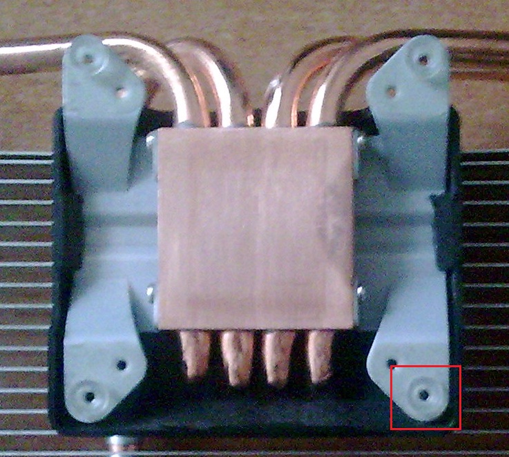

    W karcie Palit GF 8600 sonic + postanowiłem wymienić chłodzenie na Accelero S1, dodatkowo zamontowałem na nim 120mm fan, problem jest tylko tak że jak wcześniej przy oryginalnym chłodzeniu temperatura wahała się w granicach 50-60 st, do 67st max, to teraz na tym nowym chłodzenie jest standardowo bez obciążenia 70st albo nawet parę stopni więcej, pytanie co jest nie tak? Z tego co czytałem to po zamontowaniu tego radiatora temperatura powinna być nawet kilka stopni niższa a tu na odwrót. Między śrubami mocującymi ten radiator zostawiłem takie kilku mm dystanse które były na oryginalnym chłodzeniu - czy powinny one być czy Accelero mam przykręcić bezpośrednio do karty bez żadnych dystansów? Te blaszki mocujące mają się wtedy poddać trochę? tylko boję się żebym nie ukruszył układu, dodatkowo jeszcze mogę zmienić pastę na nową - arctic silver, co jeszcze może być powodem podwyższonej temp na tym chłodzeniu?

    Kasek21
    Jakie dystanse? Zdjęcie?
    Oryginalnie na chłodzeniu S1 są gumowe dystanse.

    Coś nie styka. Zapewne musisz lepiej to dokręcić. Spójrz się od boku na kartę czy przypadkiem nie ma za dużej luki między GPU a stopką radiatora.

    Właśnie ja tych dystansów nie miałem bo kupowałem używany Accelero, zostawiłem dystanse które były na oryginalnym radiatorze, wymieniłem pastę na Arctic Silver temperatura spadła do 49st IDLE, a 73st w STRESie po 5min testowania w FUR Marku, da się jeszcze obniżyć czy tak już może być?

    73 st max, z wentylatorem 120mm, mogę jeszcze dołożyć drugi. A ktoś kto ma Accelero na wierzchu mógłby zmierzyć ile mm mają te dołączone do niego dystanse?
