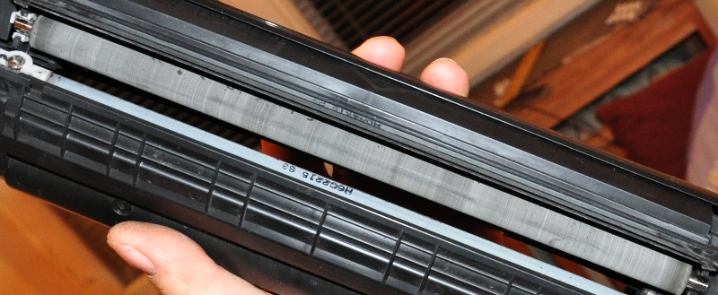

    Czy wałek PCR, wałek magnetyczny oraz bęben OPC, można czyścić alkoholem izopropylowym?
    HP1018 - Pojawiający się pas na wydrukach po wymianie wałka OPC
    Co mogło załatwić tak PCR? Boje się, że jak wymienię resztę to i tak się posypie.
  • #6 11873573
    Sir Charles
    Rolkę PCR oczyść za pomocą wilgotnej szmatki,bez żadnego detergentu.Uważaj by nie uszkodzić mechanicznie jej powierzchni.Gdy będziesz montował do wkładu użyj smaru grafitowego na kontakt.
    Wałek magnetyczny(po usunięciu odkurzaczem proszku,delikatnie by nie porysować)możesz czyścić alkoholem.Na sprężynkę znów smar.
    Bęben OPC?Przecierałem tylko na sucho.Ponownie smar na styk.
    A rolka PCR wygląda na normalną eksploatację,nie masz czym się martwić
    Wrzuć fotkę jak wygląda mag roll

    kamoreks napisał:
    Nie padły odpowiedźi na pytanie czy PCR można potraktować alkoholem izopropylowym. Jeśli nie to byc może załatwiłem bo chyba ostatnio, tak wyczyściłem. I czy wałek magnetyczny można czy nie alkoholem izopropylowym, czy nie.
    nigdy nie czyszcze go alkoholem ale nie wydaje mi się żeby alkohol był w stanie go uszkodzić, wałek magnetyczny można a nawet trzeba, popatrz jak listwa zbiera z bębna bo podejrzewam tutaj przyczyny.
  • #10 11876960
    ecoproject
    PCR można traktować alkoholem izopropanolem, tetenalem, ważne żeby nie był silnie pocierany traci właściwośći magnetyczne pasek zaznaczam "biały" jest winą źle wyczyszczonej listwy zbierającej na magnetyku lub sam magnetyk się w tym miejscu przetarł i źle nakłada toner jeśli opc był wymieniany innej przyczyny nie ma .
