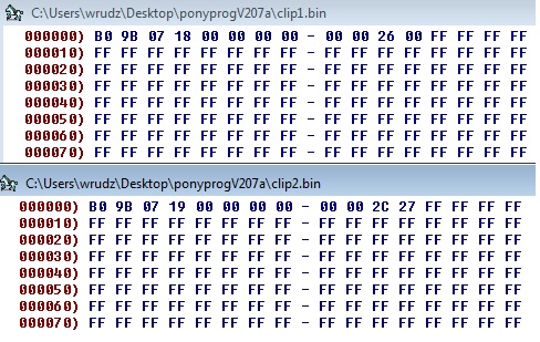

    Witam, mam problem z clipem, wyskakuje rezerwacja 20% i potrzebuje wsadu do kości 24lc01, pisałem do ludzi na forum ale nikt nie odpisał.

    Witam, mam te wsady do 24c01
    Też mam problem z komunikatem o update zatrzymującym się na 20% i czytałem że trzeba przeprogramować 24c01
    Jeśli ktoś naprawił to programując 24c01 to dajcie znać, mam programator Willem więc nie powinno być problemu. A może jest inny sposób obejścia tego problemu?

    Przeprogramowanie 24c01 nic nie pomogło,
    Zauważyłem że na pcb w moim Clipie nie ma oryginalnych flashy amd 29f800bb tylko jakieś zamienniki 29f800ba (made in malaysia). Zamówiłem oryginały, zaprogramuje i podmienie. moze to w nich problem (czytałem że trzeba wymienić ten na płytce z portami usb).

    Problem z update 20% rozwiązany (najciemniej pod latarnią :D )
    W moim przypadku nie był związany z żadnymi flashami. Oprócz 2 dużych płytek pcb w Clipie (can i iso) jest trzecia mała do której przytwierdzone jest okrągłe złącze kabla do komunikacji z autem. Kiedy często podłącza i odłącza się ten kabel ( co wymaga trochę siły aby klips zabezpieczjący zaskoczył) pękają luty na metalowych szpilkach łączących właśnie tą płytkę z resztą urządzenia. Przelutowałem te piny i clip działa jak nowy. Sądze ze zdecydowana większosc przypadków problemów z aktualizacją clipa 20% wynika właśnie z tego co poisałem wyżej. Mam nadzieję, że u wielu osób, które mają problem z aktualizacją Clipa ten opis pomoże.
    P.S. Na rozwiązanie problemu naprowadził mnie fakt, iż po odczytaniu programatorem 29f800bb i 24cl01 ich zawartość była identyczna jak w działającym klonie Clipa. Jedna z zielonych diód czasem gasła gdy poruszałem kablem od komunikacji z autem.

    lukasx2 - pytanko..
    czy te wsady do pamięci w pliku "Renault Clip Repair.rar" pochodzą od oryginalnego działającego clipa???bo gdzieś na jakiejś angielskiej stronie widziałem podobny plik i całkiem możliwe ze tez twojego autorstwa i tam jest informacja ze to nie do końca jest ok.. proszę o odpowiedz..a jeżeli te pliki są w porządku to fajnie by było mieć tez informacje z jakiej wersji oprogramowania clipa.Dobrze by tez było jakbyś mógł wyjaśnić gdzie który wsad idzie.Wiec Gorąca Prośba o aktualizacje twojej odpowiedzi.
