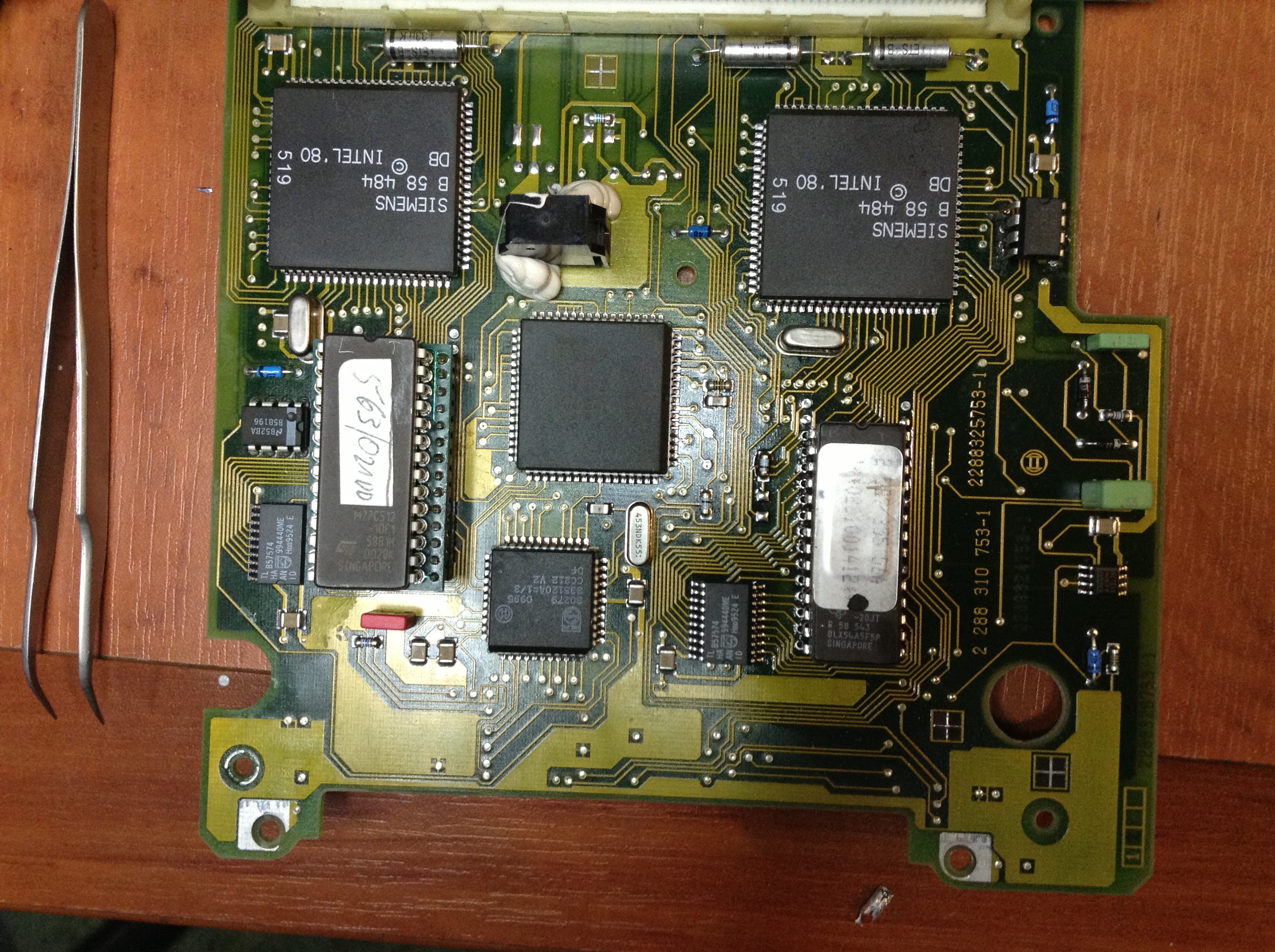

    Proszę o podpowiedź w sprawie Passata 96r. 1,9 sterownik BOSCH o nr:
    0 281 001 411/412
    028 906 021DD
    Wymieniłem sterownik, przelutowałem pamięci z oryginału i jak odpalam, to silnik wchodzi na obroty tak, jakby pedał gazu był wciśnięty do końca.
    VW Passat 1,9 - po wymianie sterownika odpalając obroty idą na maxa, dlaczego?
    W starym sterowniku pamięci były na SMD, więc zawartości zaprogramowałem na 24c02 i wlutowałem w nowy sterownik.
    Proszę o podpowiedzi, co zrobiłem źle?

    Pierwsza nóżka pamięci nie ma mostka z mikroprocesorem. , ścieżka przy lutowaniu urwana.

    Dodatkowo nie trzeba przelutowywać jeśli posiada się prostego VAGa i trochę wiedzy. Ne grzebie się w płytce.

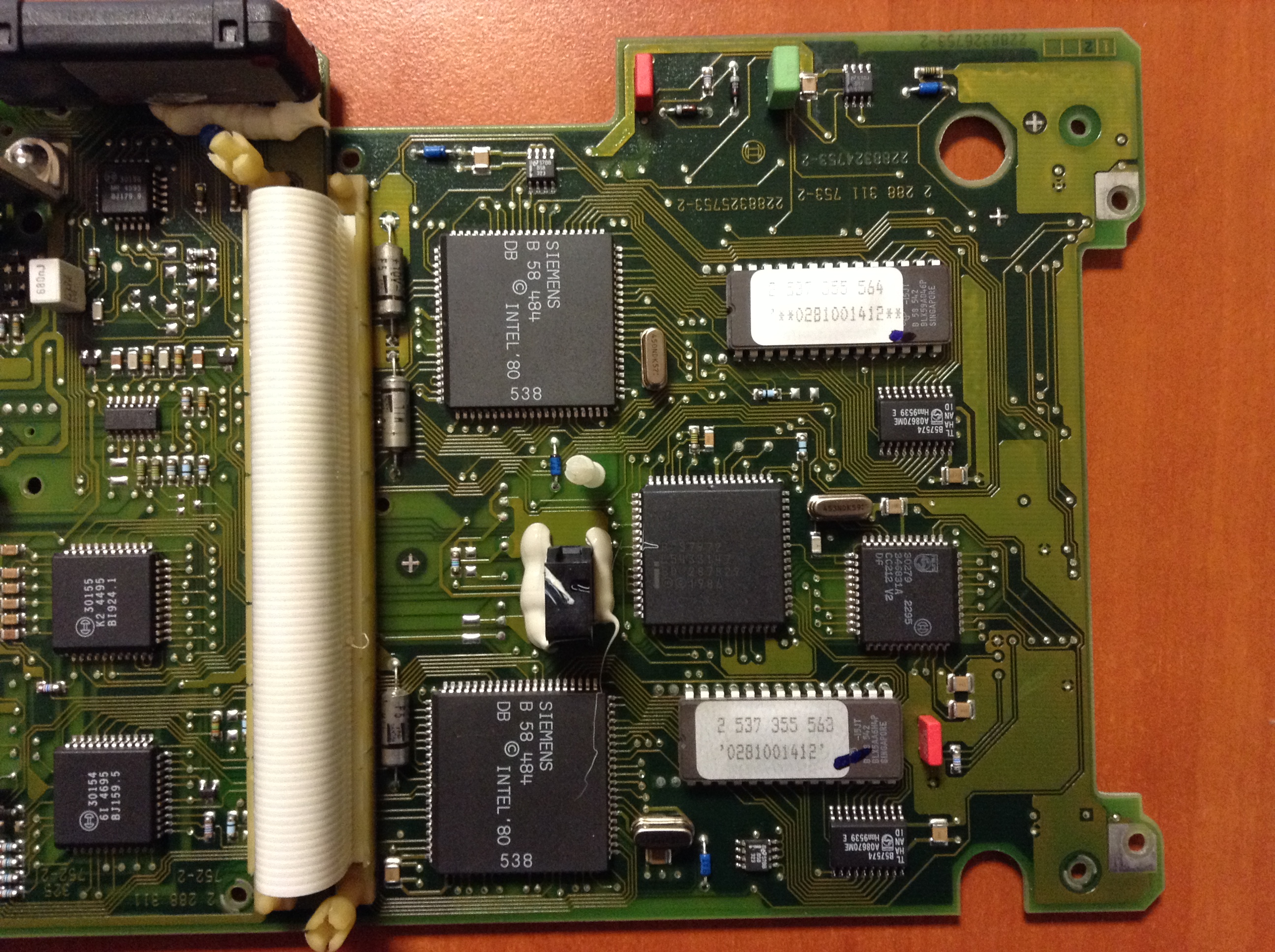

    fotka dla"emeryt2"
    -widocznie nie oczyscilem jeszcze....
    do "Strumien swiadomosci swia"
    -dlaczego wymienilem ECU?
    :problem zaczal sie od tego ze samochod przywieziono bo potencjometr gazu nie reagowal praktycznie, obroty silnika minimalnie wzrastaly, wymienilem go na nowy i ta sama sytuacja, w KTSie watrosc potencjometru jest caly czas na zero,
    sterownik wymienilem bo chcialem zobaczyc co sie bedzie dzialo na innym dlatego przelutowalem obie pamieci do nowego.
    Marcinn2 powrocilem juz do oryginal, ale chcesz mi pomoc ze sterownikiem z samochodu czy tym ktory dokupilem?
    Dziekuje wam za odpowiedzi i pomoc.
    A sprawdziłęś chociaż napięcia na nim?
