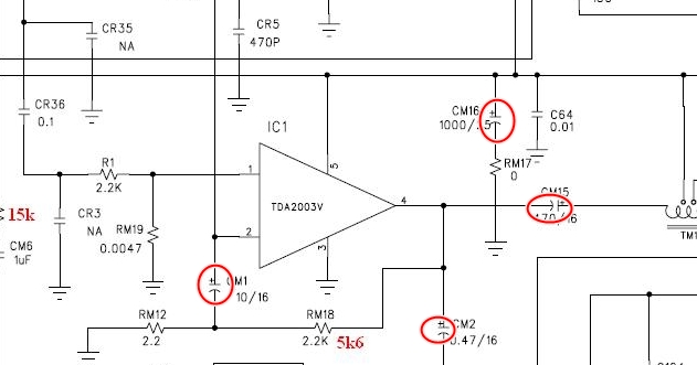

    Radio przez dłuższy okres czasu nie było używane.
    Przedtem pracowało bez zastrzeżeń.
    Obecnie po włączeniu następuje jakby wzbudzenie
    i głośny pisk w głośniku.
    Trwa to dłuższą chwilę, następnie samoistnie przechodzi
    i już wszystko jest wporządku, można radio wyłączyć i ponownie
    uruchomić, nic się nie dzieje.
    Po dłuższym okresie wyłączenia znowu dzieje się to samo.
  • #2 11873457
    .Labrador
    Obejrzyj kondensatory w okolicach układu mcz.
