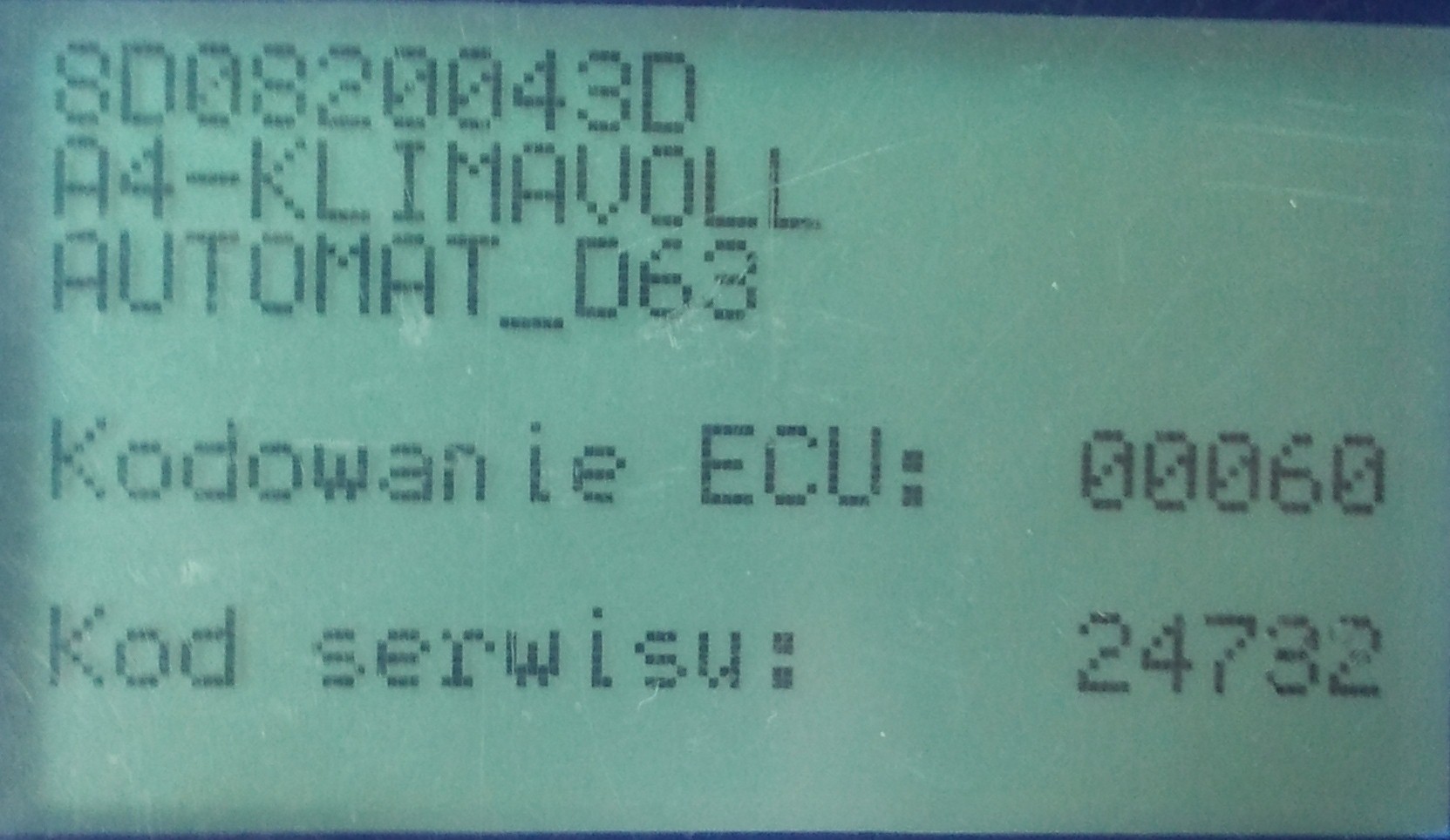

    Witam, od pewnego czasu posiadam problem z panelem klimatyzacji w mojej audi a4 b5 2.8 quattro z 1995r(taki posiadam panel) Audi A4 B5 1995: Problemy z panelem klimatyzacji i fotoczujnikiem G107 Nie da się nastawić poziomu nadmuchu oraz temperatury, sterownik miał czyszczone styki chwile chodził ale znów ma problem, po nagrzaniu silnika sam nastawia sobie nadmuch lecz nie da się tego zrobić ręcznie. Podłączyłem więc Vaga i wyskoczyły mi 2 błędy na klimie. Pierwszy to fotoczujnik nasłonecznienia g107, drugi to silnik klapy nawiewu. Po wykasowaniu błędów zostaje tylko pierwszy błąd. Moje pytanie czy ten fotoczujnik powoduje, brak możliwości nastawu temperatury oraz stopnia nawiewu? Audi A4 B5 1995: Problemy z panelem klimatyzacji i fotoczujnikiem G107 Ten czujnik tak wygląda w moim aucie, wygląda że ktoś wcześniej przy nim dłubał i nie wiem czy jest on dobrze połączony na wtyczce bo może to jest przyczyną tego, że on nie działa. Proszę o szybką odpowiedź. Z góry dzięki za pomoc.

    tak luty sprawdzalem jak czyscilem sterownik I sa w porzadku tylko ta wtyczka przy czujniku naslonecznienia nie wiem czy jest dobrze podlaczona bo moze czujnik jest dobry tylko ktos urwal kable I moze zle podlaczyl. Bo jak by to byly luty to nie dzialaly by klawisze na panelu a one dzialaja tylko nie da sie nastawic temp I nawiewu wyglada to tak jakby sterownik byl na automacie a manualka nie robi. to raczej nie luty bo jak ustawie na auto to mam PO chwili np 4 kreski nadmuchu, przechodze na manual I nie moge podkrecic nadmuchu ale moge go obnizyc.

    hej jak ktoś ma taki sam sterownik od klimatyzacji co ja to prosiłbym o sprawdzenie czy kody są te same. Z góry dzięki Audi A4 B5 1995: Problemy z panelem klimatyzacji i fotoczujnikiem G107
    Sterownik w aucie na 100% nie zmieniany jak by kto pytał.
    Wszystko mi działa oprócz + na nadmuchu i - na temperaturze, możliwe że to kwestia zakodowania sterownika, bo zrobiłem nastawy podstawowe i nagle znów działa mi Audi A4 B5 1995: Problemy z panelem klimatyzacji i fotoczujnikiem G107 ten klawisz. Jak ktoś miał podobny problem to proszę o pomoc.
