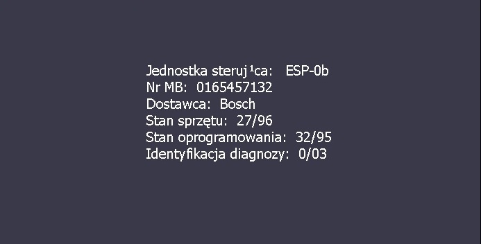

    dob12
    grala1 napisał:
    Przy niedziałającym systemie ABS tester i tak powinien pokazać prędkości z poszczególnych kół - nie pokazuje koła na którym jest uszkodzony czujnik.
    No właśnie to mnie tez zastanawia,ale gdyby to dyła wina komputera abs to nie łączył by sie w ogóle ze skanerem,a wyśietla info o sterowniku ABS bez problemu.
    zrzut info o sterowniku przedstawiam na fotce.
    Mercedes W140 CL600 1996 - Błędy ABS/ESP, czujnik koła, brak schematu pinów

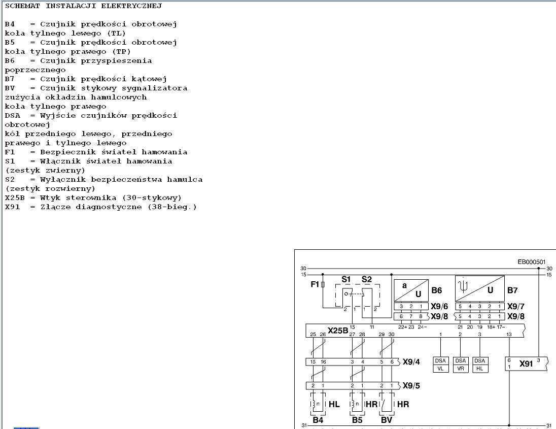

    fuelinyourblood
    Poziom 35  
    Sprawdź ciagłosc wiązki, sprawdź wience na półoskach. Lubią pękac i system wywala błąd obwodu. Jest to poprostu złe tłumaczenie.
  • #14 11878757
    dob12
    Dzięki kolego za schemat,właśnie w 30 pinowym wtyku były zaśniedziałe piny ,przeczyściłem je trochę s spryskałem kontakt srayem ale nit to n ie pomogło.
    W przyszłym tygodniu jak bede miał tego merca to sprawdzę ciągłość wiązki i oporność tego czujnika i pierścienie,jesli bedzie jakas przerwa to niestety trzeba bedzie rozbebeszać całą wykładzinę.
