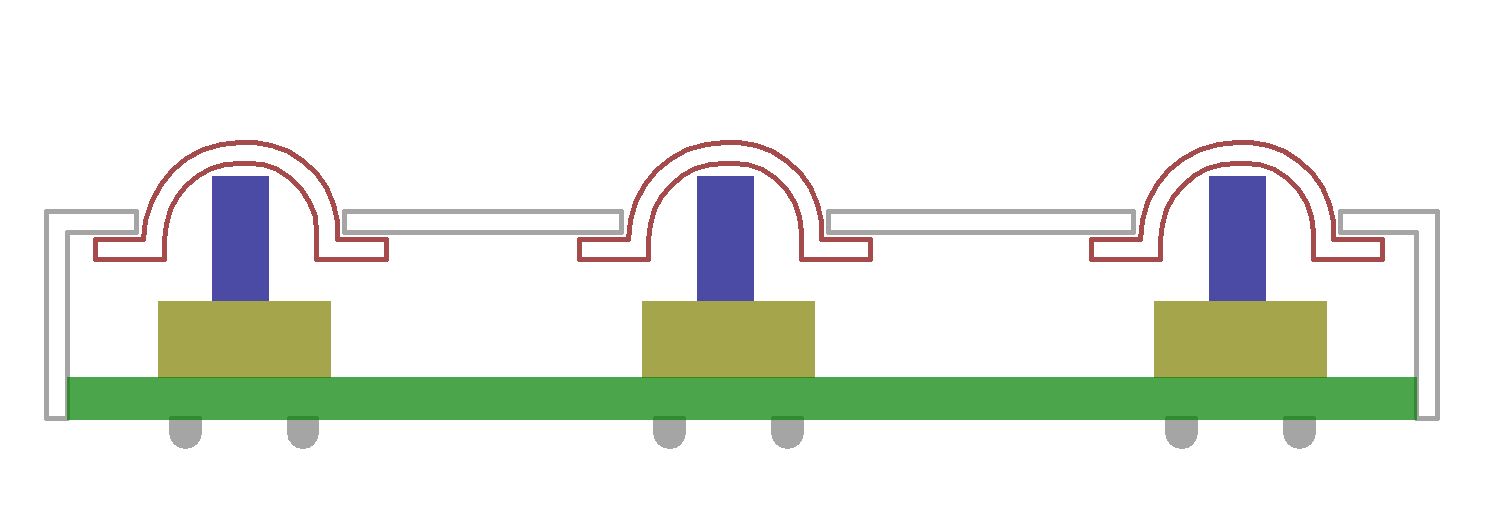

    Robię urządzenie, które będzie pracować na zewnątrz w ciężkich warunkach (opady atmosferyczne, drgania, kurz...) i w planach mam wodoszczelną "klawiaturę" z 3- 4 przycisków. Szukam czegoś w rodzaju sylikonowych nakładek na uSwitche. Wyglądało by to w ten sposób, że owa nakładka była by przyklejona do obudowy, a że miałaby mieć kształt grzybka możliwe było by naciśnięcie uSwitcha (patrz. załącznik).
    Gdzie mogę dostać taką nakładkę w rozsądnej cenie( o ile w ogóle jest to możliwe)?

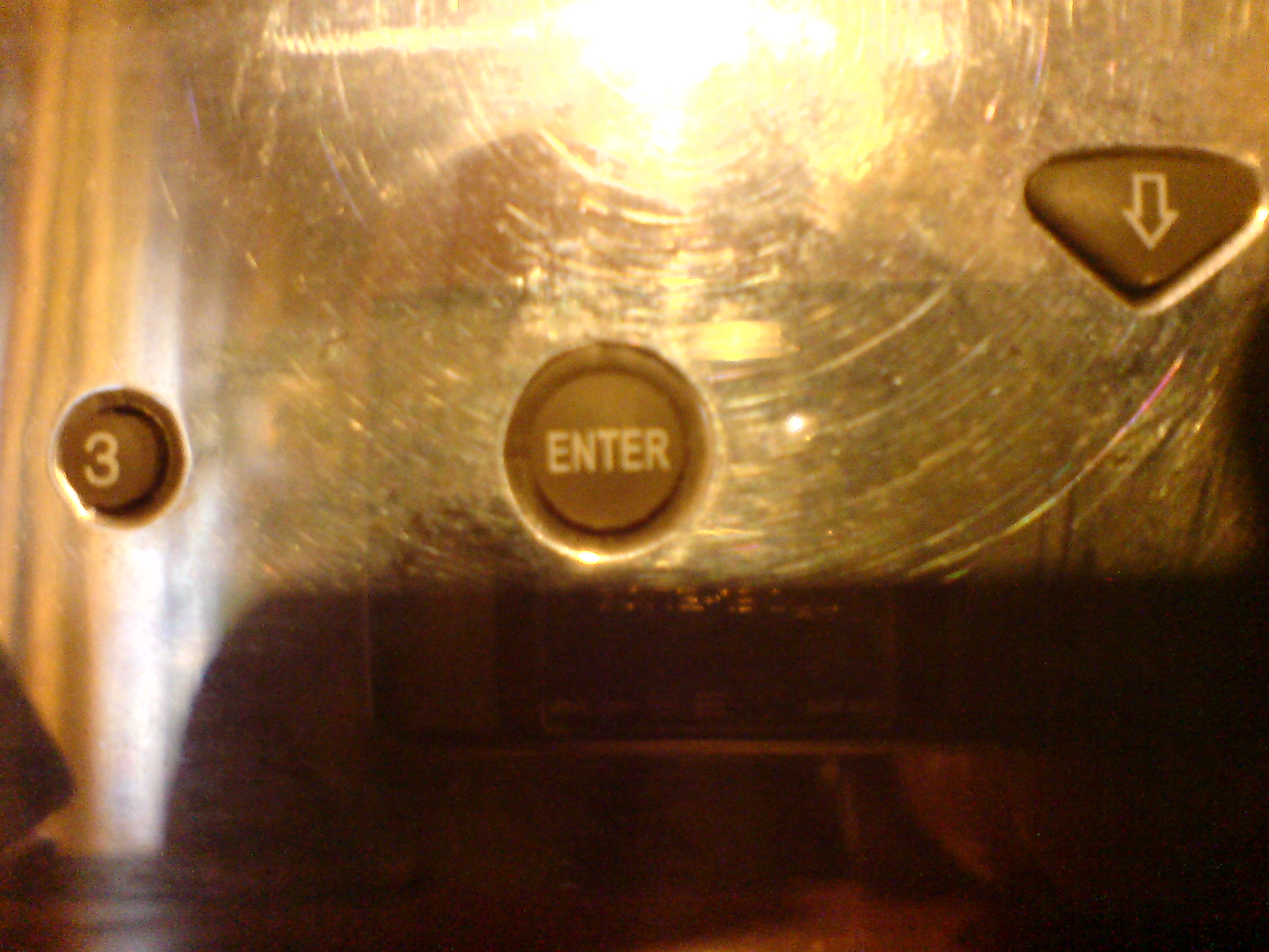

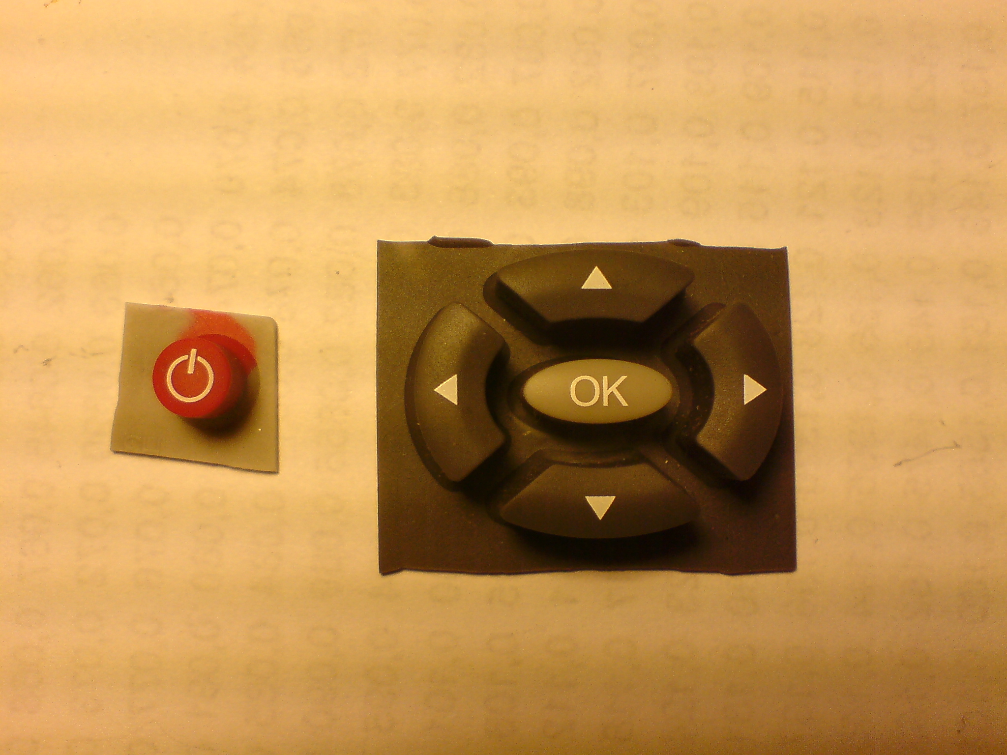

    Witam. Kolego podsunę ci pomysł który stosuję już od dawna. Kupujesz pilota od dowolnego TV lub innego sprzętu . Wyciągasz przyciski gumowe , wycinasz wybrany przycisk z naddatkiem , wklejasz do panelu czołowego po obwodzie. I tym samym masz szczelną klawiaturę z opisem. Poniżej przykład. Gdzie kupić wodoszczelne silikonowe nakładki na uSwitche do klawiatury?

  • #6 11897087
    Pablo2015
    Dzięki, wypróbuję i zobaczę co z tego będzie.
    Czym przyklejasz te przyciski gumowe? Zwykłym klejem cyjanoakrylowym typu SuperGlue, jakimś na bazie sylikonu czy może czymś innym?
