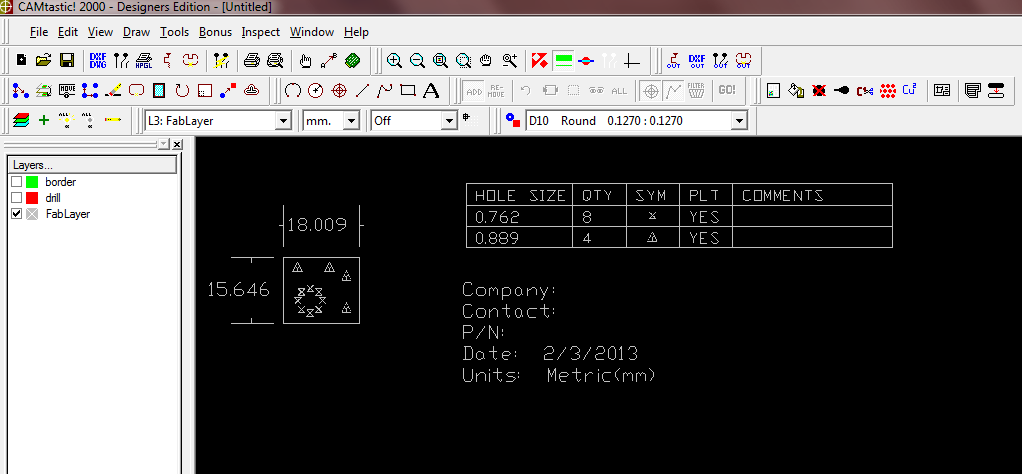

    Ostatnio musiałem wygenerować gerbery z projektu pod Protel 99SE, ale w żaden sposób nie udało mi się zmusić protela do wygenerowania tabeli odwiertu. Tzn. na drill drwing mam oznaczone otwory (można ustawić opcję oznaczania ich graficznie, literowo, bądź liczbowo) ale w takim gerberze brakuje mi załączonej tabeli opisującej średnice / tolerancje dla tych otworów. Jak to działa w protelu, i czemu nie generuje się tabela? Gdzie ją znaleźć?

    Wygląda na to , że nie można takiej tabeli utworzyć automatycznie w protelu SE99.
    Można ją utworzyć np. w CAMtastic narzędziem Tools/Create Fab Drawing.

    Hej. Dzięki piękne za info. Super narzędzie do podglądu gerberów. Niestety próba utworzenia rysunku w tym programie uruchomionym na Windows7 po zaznaczeniu outline-a PCB i wduszeniu entera, wykrzacza / zamyka aplikację.

    U mnie też pod Win7 działa bez problemów. Może trzeba przeinstalować Camtastica.

    Ok... Zdaje się, że został przejęty przez Altiuma ( http://ep.com.pl/files/4883.pdf )
    Hmm. W CAM350 nie widzę takiej funkcjonalności. Spróbuję uruchomić Camtastic na XP pod VirtualBox

    Można stworzyć taka tabelę w Protelu99 tylko sposób jest trochę zamotany.O ile pamiętam należy na warstwie Drill Drawing położyć napis .Legend ( koniecznie z kropką:) gdyż wchodzi on w skład napisów specjalnych) .Podobnie jest w DXP https://www.elektroda.pl/rtvforum/topic438988.html.Dla Cam350 kiedyś na stronie producenta było do pobrania makro o nazwie Drill Legend , które generowało dodatkowego Gerbera z wykazem średnic i ilością otworów.Czasami zdarzało mu się mylić w ilościach :)

    CAM350 - zgadza się, drl_lgnd.scr jest jednym z dostępnych makr programy CAM350 (Macro -> Play -> drl_lgnd.scr).
