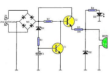

  • Prosty układ realizujący funkcje monitora linii telefonicznej. Działanie polega na tym, że generuje sygnały dźwiękowy i świetlny w momencie używania przez kogoś linii telefonicznej. Wykorzystywane jest tutaj zjawisko, że w stanie spoczynku na linii znajduje się ponad 40V, w przypadku podniesienia słuchawki napięcie to radykalnie spada. Izolacja optyczna od linii telefonicznej za pomocą transoptora. Układ wymaga bardzo małego zasilacza 12V/25mA.

    mmgryc
    A czy prezentowany układ wspułpracować będzie z linią ISDN (dialog) gdzie urządzonko to chciłbym zamntować przed centralką isdn.

    zasoby
    Oficjalnie to każde urządzenie powinno posiadać homologacje. Żadne rozwiązanie go nie posiada. Z tymże pierwszy układ prawie w ogóle nie wpływa na pracę sieci telefonicznej dzięki pełnej optolizacji wejścia za pomocą CNY17 (po 70 groszy)

    Masteq
    Układ gulsona jest bardziej wszechstronny, poza tym i tak coraz wiecej telefonow(zwlaszcza bezprzewodowki) ma zewnetrzny zasilacz. Wystarczy mozna by jeszcze wykorzystac wolna brameczke sterowana syg odlozonej lub podniesionej sluchawki i jest jeszcze lepszy bajer:)

    UBL21
    Neostrada pewnie nie polubi takich układów jeśli nie zastosujemy filtra dolnoprzepustowego. A moze wystarczy dobry dławik na wejściu.

    zasoby
    jeszcze jeden prymitywny monitor - jeżeli słuchawka jest odłożona to LED świeci, podobnie jak wszystkich układach wykorzystuje fakt, że w spoczynku jest ponad 40V w linii.
