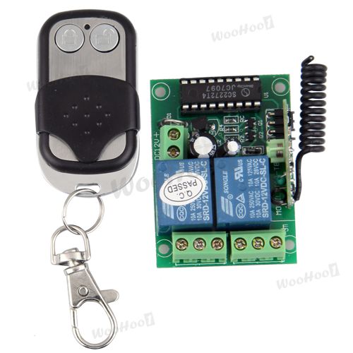

    Witam .
    Mam pewien problem z laguna 98 ph 2 1. benzyna. Auto odpala normalnie.
    Centralny z kluczyka nie działa. Wiec postanowiłem kupić osobny kontroler do sterowania zamkami.
    Podłączałem się do przycisku w kolumnie centralnej lecz występuje problem ,
    jeśli zapłon jest włączony , nowy pilot zamyka i otwiera, lecz po wyjęciu kluczyka ze stacyjki jeśli zamknę to po chwili zamek sam się otwiera .
    Czy macie pomysł co źle podpinam lub gdzie mam się podpiąć ?
    Dzięki za pomoc.

  • #3 11883601
    sikor78
    Plus jest - w nowym sterowniku .
    Centralny jak sie wyłączy kluczyk to otwiera drzwi i zapala kontrolkę tak jaby chciał programować kluczyk i po chwili kontrolka gaśnie .
    W przycisku na kolumnie centralnej jest 6 kabli . Może któreś muszą być połączone razem ?
  • #5 11883801
    sikor78
    To jest układ który ma + i masę oraz podłączenia do 2 przekaźników , na pilocie otwieranie i zamykanie zamka.
    Przy włączonym zapłonie jest ok - raczej, lecz po wyjęciu kluczyka już nie działa. Z wyglądu to takie coś.

  • #11 11884513
    Robewit
    Dobrze będzie wtedy jak sterownik będzie podawał impuls plusa o długości do 1s na wyjściu na zamykanie lub otwieranie. Z tego co napisałeś :
    "Centralny jak sie wyłączy kluczyk to otwiera drzwi i zapala kontrolkę tak jaby chciał programować kluczyk i po chwili kontrolka gaśnie ." wynika że sterownik podaje za długi impuls na wyjściu. Sprawdź to i napisz jak jest.
  • #12 11887997
    sikor78
    Witam . Juz problem rozwiązałem - przekaznik po włączeniu pilotem zostaje w pozycji włączony i jak nacisnę drugi raz dopiero sie wyłącza . Można to przeboleć - a jest jakis sposób aby dopiac coś i sam odskakiwał ?
    Tak czy inaczej wielkie dzięki za wszelką pomooc.
