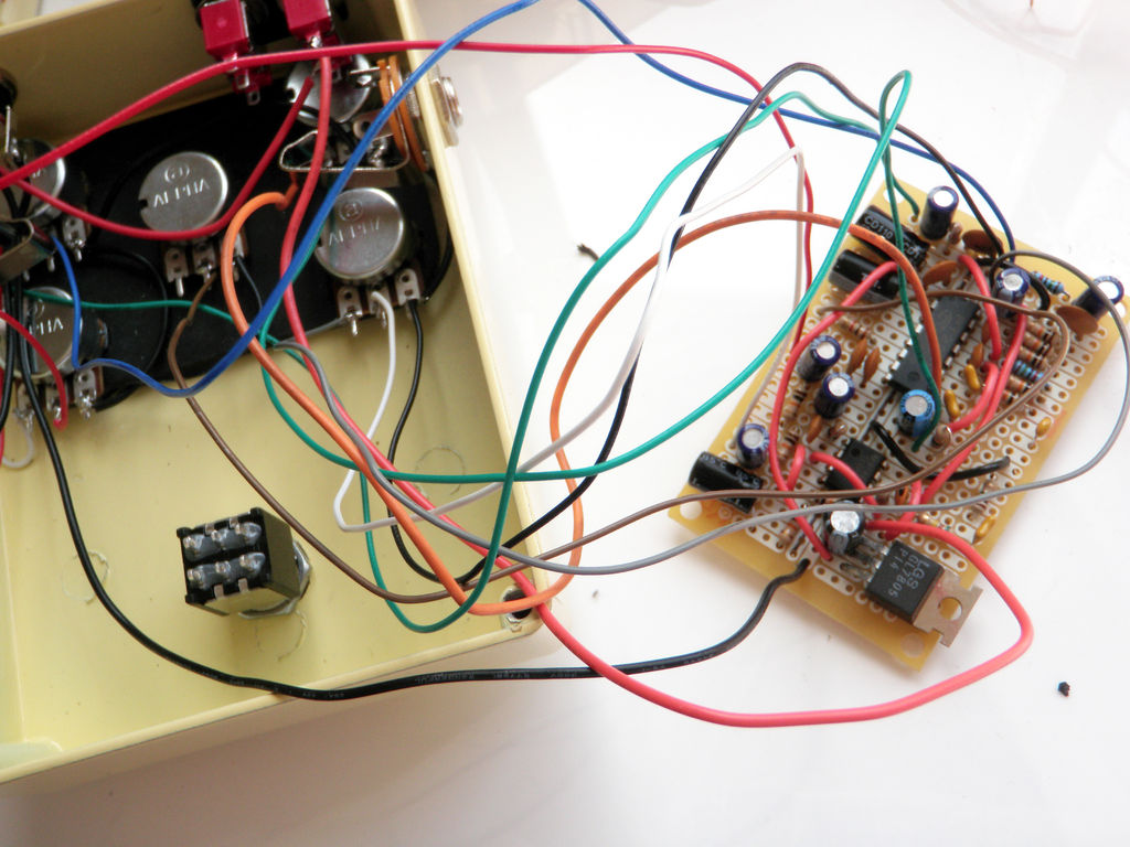

    Układ został przetestowany na płytce stykowej, a następnie zlutowany (poza, rzecz jasna, potencjometrami i gniazdami wejściowymi/wyjściowymi) na płytce uniwersalnej.

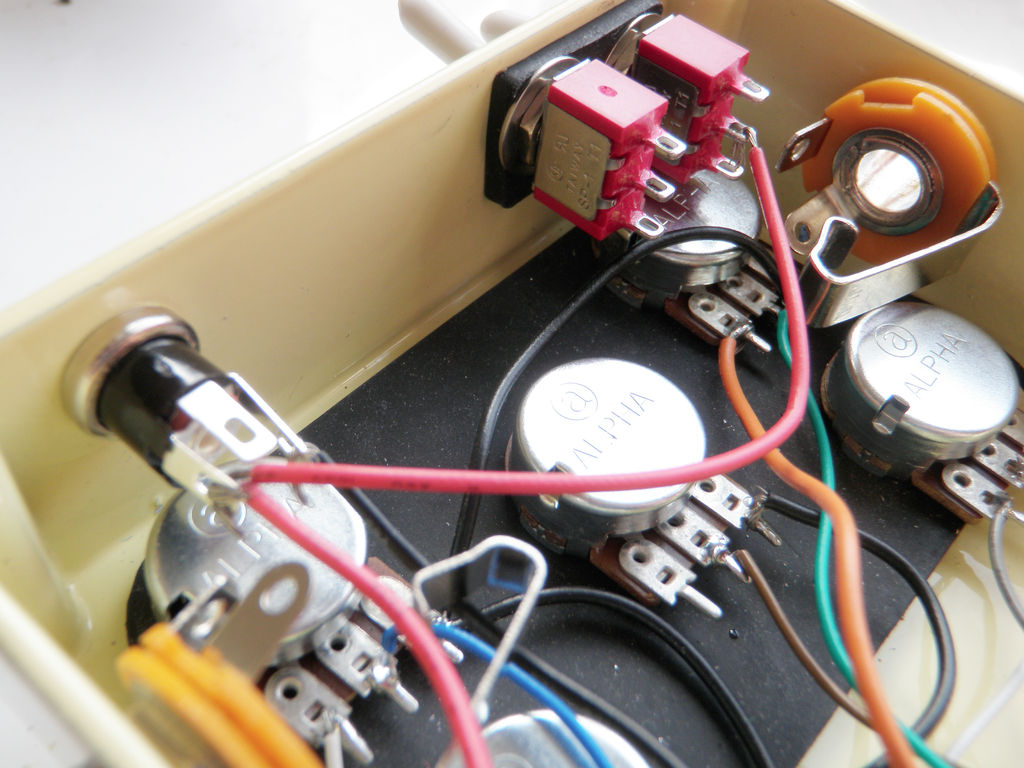

    Następnie należy przygotować napisy na obudowie – w tym celu można je albo wyciąć przy użyciu wycinarki laserowej, lub przykleić wzór do obudowy i wyciąć nożem. Tak przygotowany szablon umożliwia pomalowanie napisów przy pomocy czarnej emalii i pokrycie ich dwoma warstwami ochronnej farby. Także używając przygotowanego szablonu należy powiercić otwory pod potencjometry i przełączniki. Do wykonywania otworów pod potencjometry trzeba posłużyć się wiertłem 9/32”, pod przełącznik idealne będzie wiertło 1/2". Po nawierceniu obudowę należy dokładnie opiłować z metalowych opiłków. Na bokach obudowy należy wywiercić otwory na gniazda jack (średnica 3/8”) oraz na gniazdo zasilacza i wyłącznik. Aby dokładnie określić miejsca wiercenia, należy tymczasowo zainstalować potencjometry i wyznaczyć optymalne położenie gniazd jack i pozostałych elementów. Nad wywierconymi otworami należy również umieścić napisy, zgodnie z instrukcją powyżej.
    Cyfrowy efekt podłogowy typu delay Cyfrowy efekt podłogowy typu delay
    Do spodu obudowy należy przykleić odpowiednio docięty fragment płyty korkowej – pozwoli to na odizolowanie płytki drukowanej od metalowej obudowy i uniknięcie zwarć. Następnie w powierconych otworach, używając podkładek gumowych, należy zamocować potencjometry i przełączniki.
    Cyfrowy efekt podłogowy typu delay Cyfrowy efekt podłogowy typu delay Cyfrowy efekt podłogowy typu delay Cyfrowy efekt podłogowy typu delay
    W tym momencie należy odpowiednio połączyć wszystkie elementy, włącznie z płytką drukowaną. Pomocne mogą okazać się: schemat i poniższe fotografie. Jeśli zdecydujemy się na obudowę z przewodzącego materiału, wystarczy połączyć jedynie jedno gniazdo jack z masą – drugie otrzyma połączenie poprzez obudowę.
