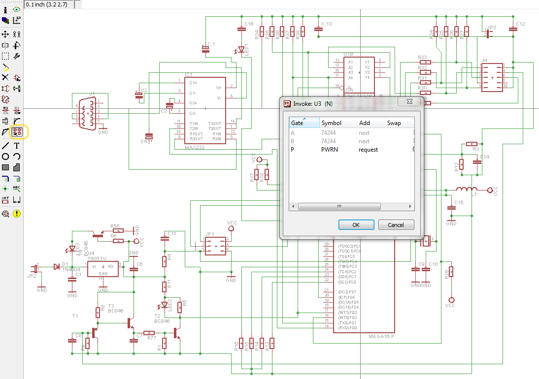

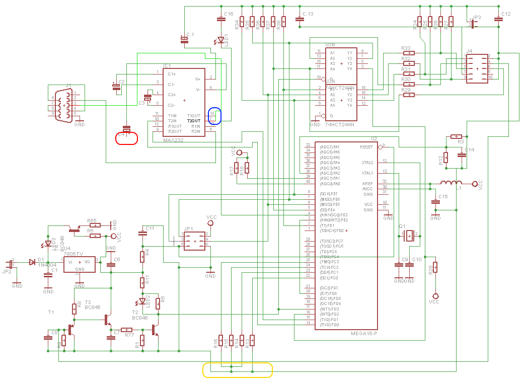

    #7 11894672
    marco47
    Poziom 41  
    Zanim zaczniesz mozolnie układać elementy na płytce, zacznij od poprawnie narysowanego schematu.
    Zastosuj większą ilość symboli masy (GND), zamiast prowadzenia nieskończenie długich linii masy.
    Eagle - Jak zrobić płytke drukowaną ze schematu ideowego?
    W czerwonej obwódce brak podłączenia symbolu masy do pinu kondensatora.
    W niebieskiej obwódce, niepoprawnie poprowadzony sygnał mimo że nie powinien być podłączony do pinu T1OUT.
    W żółtej obwódce niepotrzebnie tak rozbudowane połączenie masy.
    Brak podłączenia zasilania do układu U3 74HCT244N.
    Należy skorzystać z narzędzia Invoke, aby to zasilanie do układu dodać.
    Symbole zasilania masy powinny być skierowane ku ziemi, symbole zasilania dodatniego ku górze.
    Wejścia sygnałów od lewej, wyjścia od prawej itd...wszystko już było w tym dziale dokładnie wskazane jak projektować.
    Wystarczy tylko trochę poszukać i poczytać.
