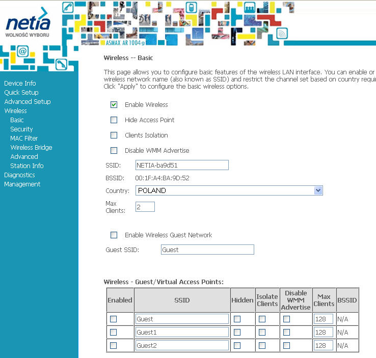

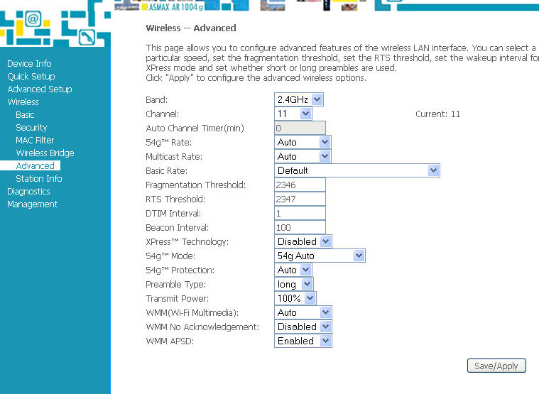

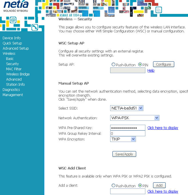

    Koledzy, koleżanki pomóżcie.
    Posiadam wyżej wymieniony router i nie mogę się połączyć z komputerem ani z telefonem za pomocą Wi-Fi. Mam włączoną opcję "Enable Wireless", dioda WLAN się świeci a komputer ani telefon nie widzą mojej sieci (ale inne widzą). Coś pewnie trzeba poustawiać, tylko co?
    Router ASMAX AR1004g jak połączyć z komputerem przez Wi-Fi? Router ASMAX AR1004g jak połączyć z komputerem przez Wi-Fi? Router ASMAX AR1004g jak połączyć z komputerem przez Wi-Fi?
    Jak potrzeba jeszcze jakieś screeny to piszcie.

    Ustawienia są poprawne - najprawdopodobniej moduł WiFi w routerze jest uszkodzony.

    Próbowałeś dodać swoją nazwę sieci na komputerze?

    Wpisałem w lapku NETIA-ba9d51 i nie znajduje...

    Router uszkodzony. Po wymianie wszystko działa. Dzięki za zainteresowanie.
