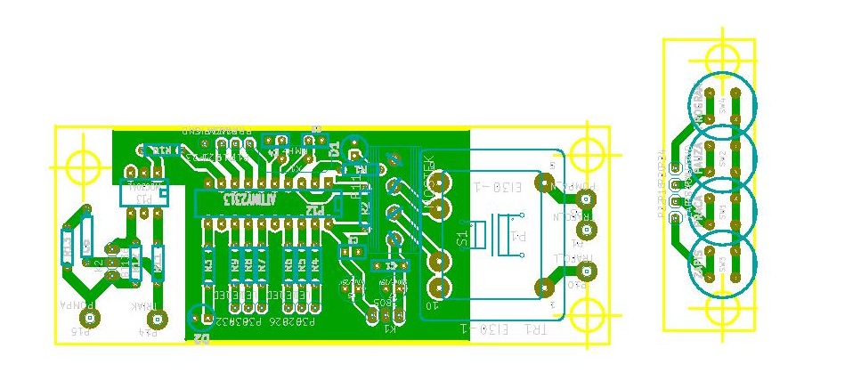

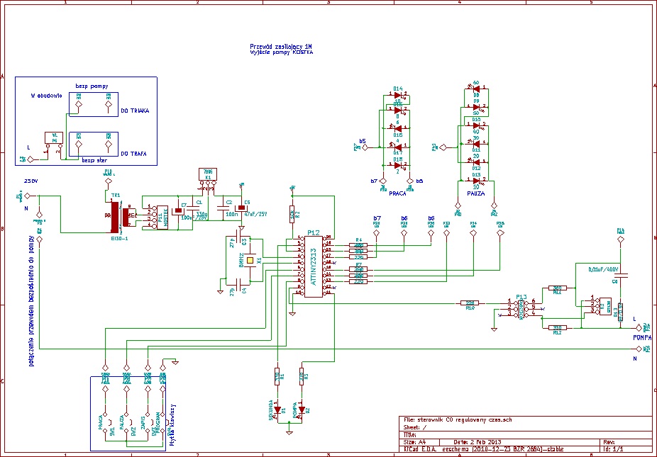

    Tomekddd
    Oto schemat i płytka
    Jedna zmiana:
    kondensatory przy 7805 oba mają 100uF ELEKTROLITY
    Attiny2313 - Dlaczego procesor rozprogramował się po zwarciu? Attiny2313 - Dlaczego procesor rozprogramował się po zwarciu?

    100uF elektrolity nie załatwiają ci wszystkiego, pewnie nie czytałeś tego
    http://mirekk36.blogspot.com/2012/04/mikrokontroler-prawidowe-zasilanie.html
    http://mirekk36.blogspot.com/2012/12/filtrowanie-zasilania-dlaczego-tak-wazne.html
    a szkoda....
    poza tym sugerowałbym ci w takich układach pozbyć się takich transformatorków zasilających i w zamian za to dać jakiś mały impulsowy zasilacz np 12V, przecież można to dostać za grosze dzisiaj - już miałbyś lepsze i pewniejszy tor zasilania.
    Gasik RC masz przy triaku ale jeśli załączasz obciążenie indukcyjne to przydałby się może jeszcze dodatkowy gasik LC ?
    Nie wiem też dlaczego tak blisko puściłeś ścieżki 230V obok chociażby masy i samego procka, zwykle oddala się to możliwie jak najbardziej na PCB, mogłeś dać optotriak w ten sposób żeby był pionowo w porównaniu do tej pozycji teraz (poziomej że tak powiem) i wtedy na przeciwległym końcu płytki wyszły by ci te ścieżki mocno oddalone od ścieżek elektroniki.
    Poza tym ustawiłeś BOD w procesorze ? na jaką wartość jeśli już ?

    Właśnie przeczytałem art i ok rozumiem gdzie mam byka, teraz pytanie jakie dać kondensatory i od czego to zależy? (Przepraszam napisałem do Pana meila zanim zobaczyłem ten post więc może Pan tu odpowiedzieć zamiast na meila)
    Płytka taka bo nie było miejsca na większą w obudowie... i musiałem wszystko maksymalnie upakować.
    BOD w procku enabled
