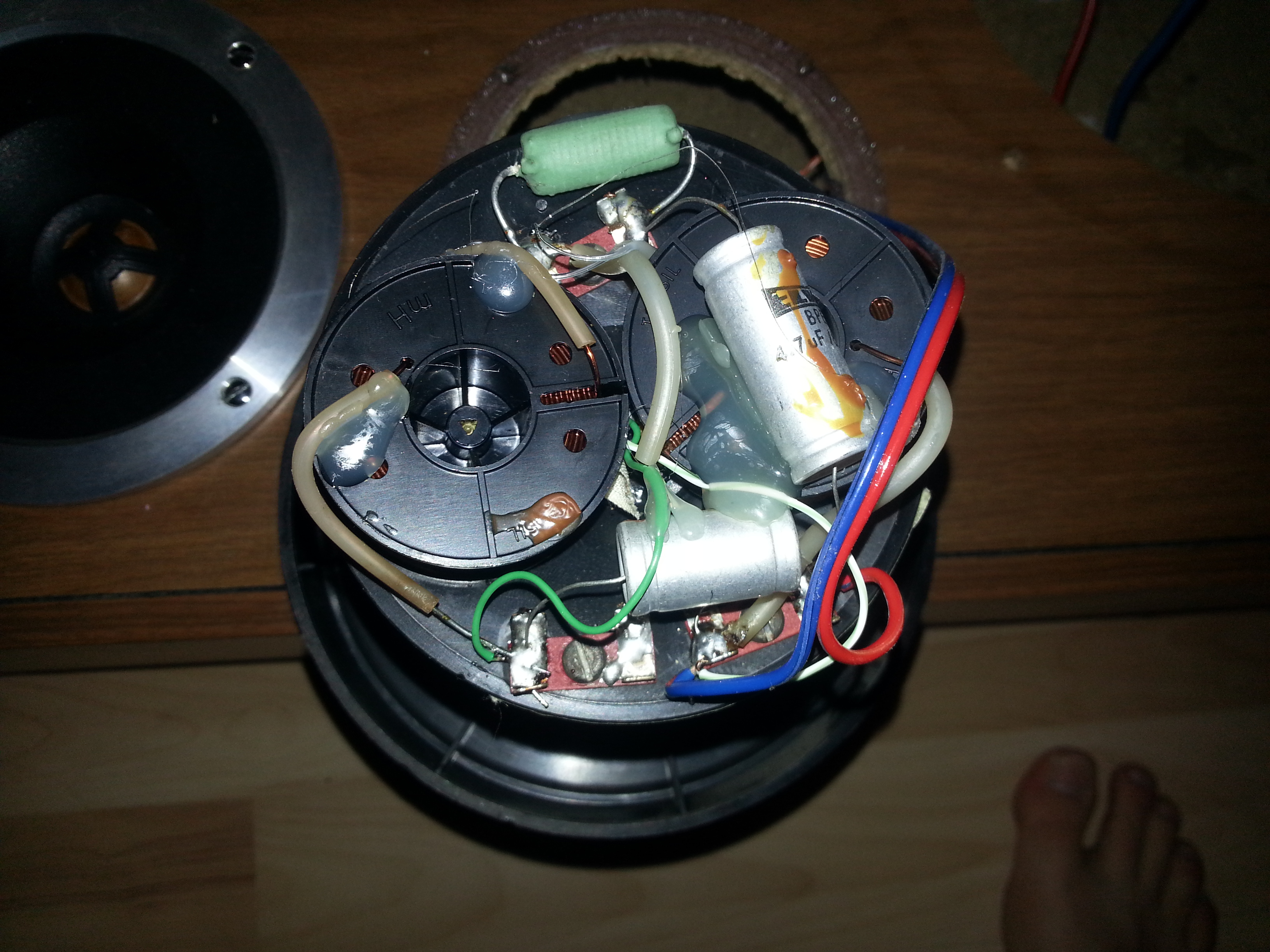

    Właśnie rozłożyłem wczoraj głośniki i wymontowałem zwrotnice, i nie ma nic tam właśnie poluzowanego ani nic w tym stylu. Jednak niepokój budzą we mnie dwa takie same kondensatory w dwóch zwrotnicach i jeden kolumnie i w drugiej, jak by ponadpalane. Tylko one w żaden sposób nie są podłączone do moich GDWK.
    I nie wiem czy one miały by wpływ na ich działanie.
    Poniżej fotki.

    Ten zielony to rezystor. Przydał by się koledze miernik uniwersalny. Nawet taki za kilkanaście złoty. Sprawdził by te elementy w kilka minut.

    Ta stopiona cewka jest do wymiany. Poszukaj w sieci schematu tej zwrotnicy, to dowiemy się jaką miała indukcyjność i będzie można kupić nową.

    Kupiłeś w zasadzie złom do generalnego remontu:
    -kolumny były naprawiane, pewnie nie raz
    -niechlujne luty
    -spalona cewka
    -b. stare kondensatory (sprawne?)
    - może to ZG40 a tabliczki ZG60 przykręcono dla szpanu
    Daj zdjęcie kolumn - koniecznie

    Te zwrotnice ze zdjęć jakoś mi nie pasują do tego schematu. Znalazłem taką stronę: http://audiospa.pl/przydatne/artykuly/jak-podlaczyc-glosniki-tonsil-do-zwrotnicy Ta zwrotnica bardziej mi pasuje do tego schematu. Chyba że masz jeszcze z tyłu na puszce głośnika średniotonowego jakieś elementy zwrotnicy. Tak jak tu: https://www.elektroda.pl/rtvforum/topic1720859.html

    No to się wszystko zgadza :D Tamte cewki raczej całe jak widać. Wymień te stopione,sprawdź rezystory,kondensatory i powinno grać :D
