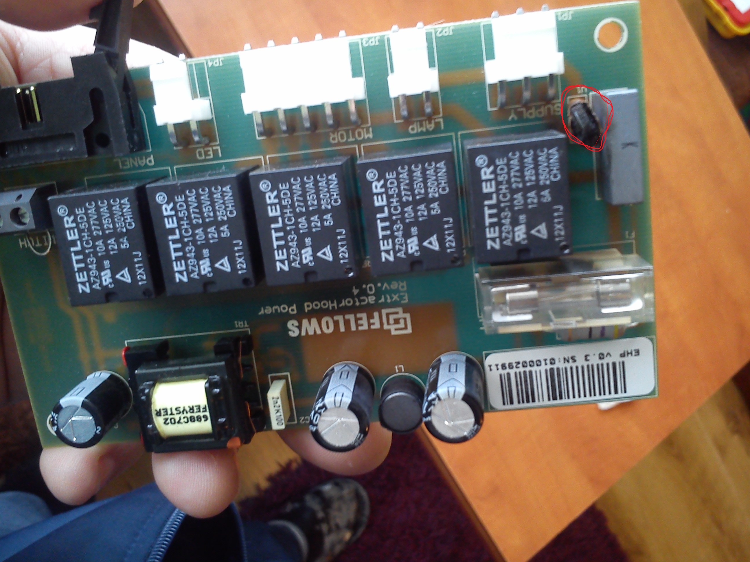

    Niedawno na forum uzyskałem pomoc odnośnie awarii okapu,
    a teraz mam prośbę o zidentyfikowanie spalonej części (prawdopodobnie warystora) -małe okrągłe czerwone, jest tak spalony, że nie widać żadnych symboli.
    Ewentualnie co jeszcze mogło się spalić podczas awarii prądu (dwie fazy w gniazdku)
    Organoleptycznie widać, że tylko ten jeden element (zaznaczony na czerwono) jest spalony.

    Jeśli to warystor i jest spalony, wymontuj go i podłącz. Układ (o ile jest sprawny) powinien
    działać bez niego. Jeśli nie zadziała, to coś więcej zostało uszkodzone.

    Przy tym spalonym warystorze wybija korki przy każdorazowym włożeniu wtyczki do gniazdka. Chciałbym jednak wlutować nowy tylko nie wiem czy dobiorę odpowiedni. Nie chcę polegać na wiedzy fachowej pani ze sklepu, dlatego pytam na forum jaki ma być ten warystor.

    Wytnij warystor i zobaczy czy układ działa. Jak działa to kup w sklepie drugi na 275V wystarczy.

    Ok. Sprawa załatwiona. Wlutowałem nowy 270V.
    Dzięki wszystkim i pozdrawiam.
