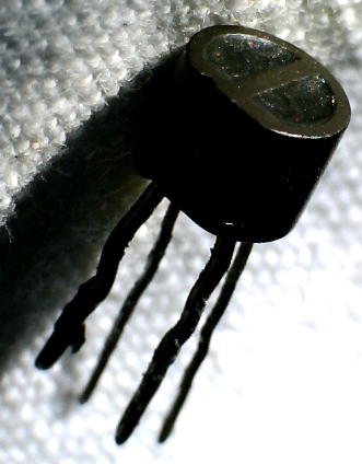

    Witam, zwracam się do szanownych użytkowników z zapytaniem co to jest za element optoelektroniczny widoczny na załączonym obrazku ma 4 wyjścia oznaczone na płytce jako; A, K, E, C,
    w/w element jest zamontowany w liczarce do banknotów, opisany jako czujnik startu.

    Wygląda na transoptor odbiciowy.
    A, K - Anoda, Katoda od LED-a
    E, C - Emiter, Kolektor od fototranzystora
