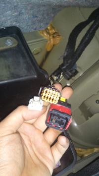

    chciałem zamontować hak do swojego peugeota 407 i z tego co wiem potrzebny mi jest moduł bsr żeby nie uszkodzić bsi... przeczytałem na forum, że niektóre 407-ki maja fabrycznie wyprowadzone przewody od skrzynki bezpieczników. Ja u siebie znalazłem przy lewym tylnym nadkolu 3 kostki białą, żółtą i czerwoną...(na foto) czy o te kostki chodzi? a jeśli tak to czy jeszcze muszę podłączać przewody z lampy do wiązki gniazda oświetlenia przyczepy? czy te 3 kostki załatwiają sprawę i już z nich poprzez moduł bsr idą przewody do gniazda przyczepy... proszę o pomoc. PEUGEOT 407 2008R - BSR MODUŁ GNIAZDA PRZYCZEPY GDZIE WPIĄĆ?
  • #2 11892135
    piotrekwoj1
    do bsr musisz miec zasilanie po kluczyku najlepiej, mase i sterowanie takie jak na lampy sprawdz mala probówka co tam masz

    gerbergWWL
    nie mam instrukcji montażu, bo mam hak używany z demontażu, więc wiem już, że te 3 wtyczki, które znalazłem w swoim peg407 jednak są do bsr
    ale czy na pewno muszę jeszcze wyciągać przewód dodatkowy do bsi? jeśli tak to gdzie go podłączyć skoro nie ma już innego wolnego miejsca w bsr? i jeszcze jedno pytanko czy sygnał świateł biorę z lamp czy jest jest to jakoś inaczej rozwiązane i biorę go przez bsr? jeśli to nie problem to niech ktoś z posiadaczy 407 zerknie i napisze lub zrobi fotkę poglądową, z góry dziękuje

    bartek_j
    Poziom 35  
    Ten czerwony przewód to plus z BSI.
    Jezlei fabrycznie nie było modułu przyczepy to możliwe że ten czerwony przewód nie jest wpięty w złączkę w BSI - jest goły i przytaśmowany do wiązki.
    Po podłączeniu modułu przyczepy musisz zrobić stosowne kodowanie w BSI.

    gerbergWWL
    baertek_j dzięki za odp nawet jak mam kabel wpięty fabrycznie do BSI to muszę do kodować BSR? coś jak blokada komponentu w audi czyli zgodności VINu czy na zasadzie uaktywnienia bsr w bsi, jest jakiś prosty sposób żeby to dodać w zaciszu domowego garażu czy zostaje serwis lub fachowy warsztat?
  • #9 11896934
    bartek_j
    Poziom 35  
    Nie, to nie zadna blokada. Trzeba tylko BSI "powiedziec" ze modul od przyczepy jest zainstalowany i ma go uzywac.
    Zrobi to kazdy kto ma Peugeot Planeta / Diagboxa. Pare lat temu mialy tylko autoryzowane warsztaty, ale ostatnimi czasy dzieki zaradnym Chinczykom takie interfejsy mozna calkiem tanio kupic. Ma je duzo warsztatow niezaleznych i prywatnych osob.

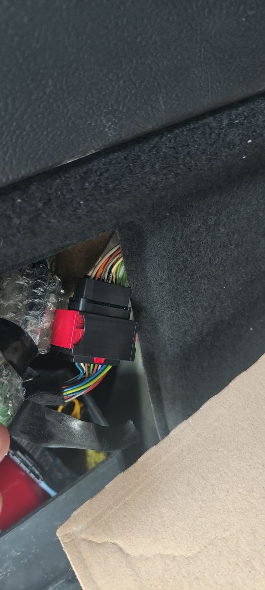

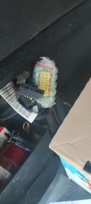

    barpietrusinski
    Poziom 5  
    Podepne się pod temat. Chce zamontować hak w swojej 407. Wiem że nie mam modułu bar za to znalazłem takie wtyczki w lewym tylnim schowku PEUGEOT 407 2008R - BSR MODUŁ GNIAZDA PRZYCZEPY GDZIE WPIĄĆ? PEUGEOT 407 2008R - BSR MODUŁ GNIAZDA PRZYCZEPY GDZIE WPIĄĆ? ale moduły bar które widziałem na necie mają znacznie więcej wtyczek i w zasadzie mało przypominają te które ja mam. Jak sobie z tym poradzić?
