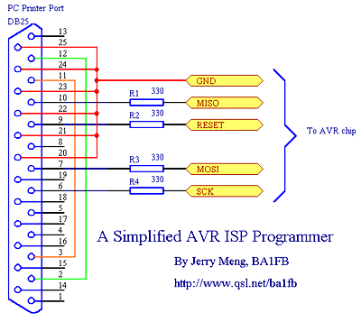

    Witam. Zawsze chciałem zacząć zabawę z mikrokontrolerami, więc kupiłem w sklepie wszystko, co potrzebne i składam na płytce stykowej podstawowy układ z 2 diodami LED. Schemat wygląda następująca i pochodzi z strony www.mikrokontrolery.blogspot.com http://2.bp.blogspot.com/-kdFmYTdqnuM/TqNOSWL...AAAAABUg/ke6WnlEBjNQ/s1600/10_schemat_new.gif Schemat programatora również z tamtąd pochodzi http://1.bp.blogspot.com/-UdV4WvTqVyo/TaeYJ_7...AAAAAAAAF_A/knMASHTDn7I/s1600/programator.gif Wszystko mam podłączone raczej dobrze, próbuję zaprogramowa go prostym programem migającym diodami i nie mogę, nie wiem jak. Program mam zaczerpnięty z internetu i wygląda tak:

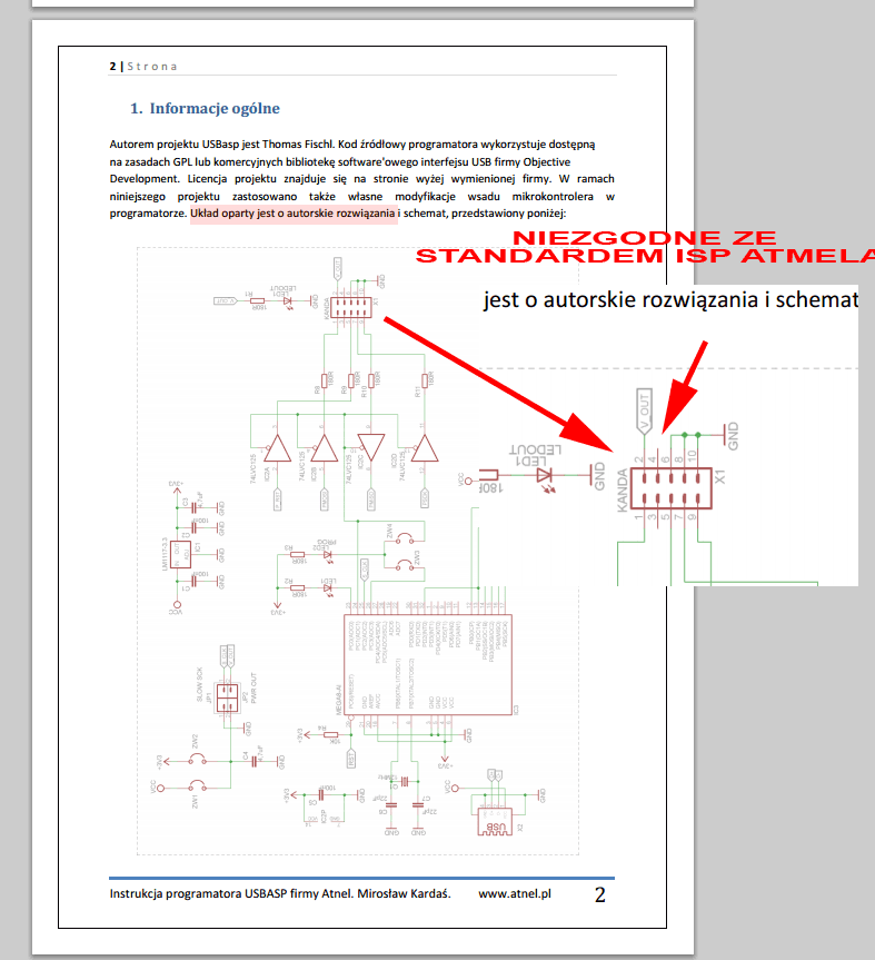

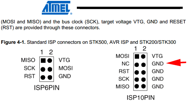

    mirekk36 napisał:
    I tak może być w tych znalezionych przez ciebie schematach, gdzie ktoś sobie niefrasobliwie narysował masę na gniazdku programatora na pinie nr.4 (totalny dziwoląg) bo często popularne programatory korzystając z tego standardu mają masę na pinach nr. 8 i nr 10 a pin nr.4 wisi w powietrzu ..
    Czyli programatory te są zrobione niezgodnie ze standardem, ponieważ:
    Atmega8 - Problemy z programowaniem diod LED na płytce stykowej
    W związku z tym podważany przez Pana schemat jest prawidłowy, a Pan ponownie się myli.
    Jednym z takich niezgodnych ze standardem programatorów jest Pański programator:
    Źródło: Materiały dostępne na stronie producenta, czyli Pańskiej.
    Reasumując, proszę nie podważać schematów, które są prawidłowe i nie dostosowywać standardu Atmela do swoich autorskich rozwiązań porgramatora, tylko odwrotnie.

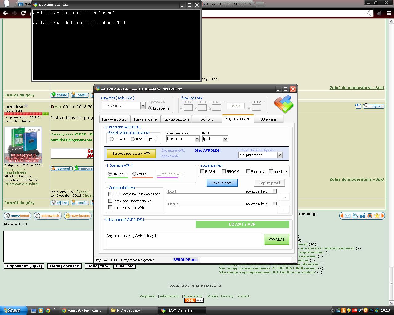

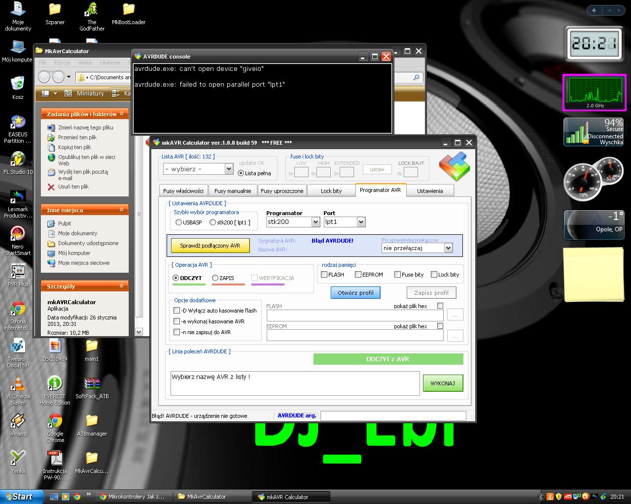

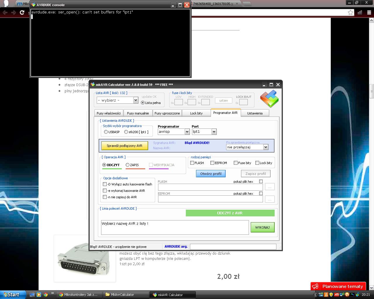

  • #12 11897916
    Euzebiusz23091998
    To jest screenshot z pulpitu. MkAVRCalculator pokazuje taki błąd. Co on oznacza? brak jakichś sterowników?

  • #13 11897954
    mirekk36

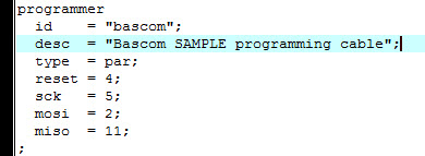

    Jeśli zrobiłeś ten programator z 4 rezystorów to nie będzie STK200 tylko programator o nazwie BASCOM zdaje się. Tak właśnie sprawdziłem - w pliku konfiguracyjnym avrdude.conf masz taki wpis:
    czyli musisz mieć tam te numerki pinów do których masz podłączone te rezystory
    Jak coś to ja jestem dostępny na Skype i mam program TeamViewer więc chętnie ci pomogę zdalnie OnLine jak coś .... dawaj śmiało.
  • #14 11898153
    Euzebiusz23091998
    Problem rozwiązany przy pomocy użytkownika mirekk36 :D
