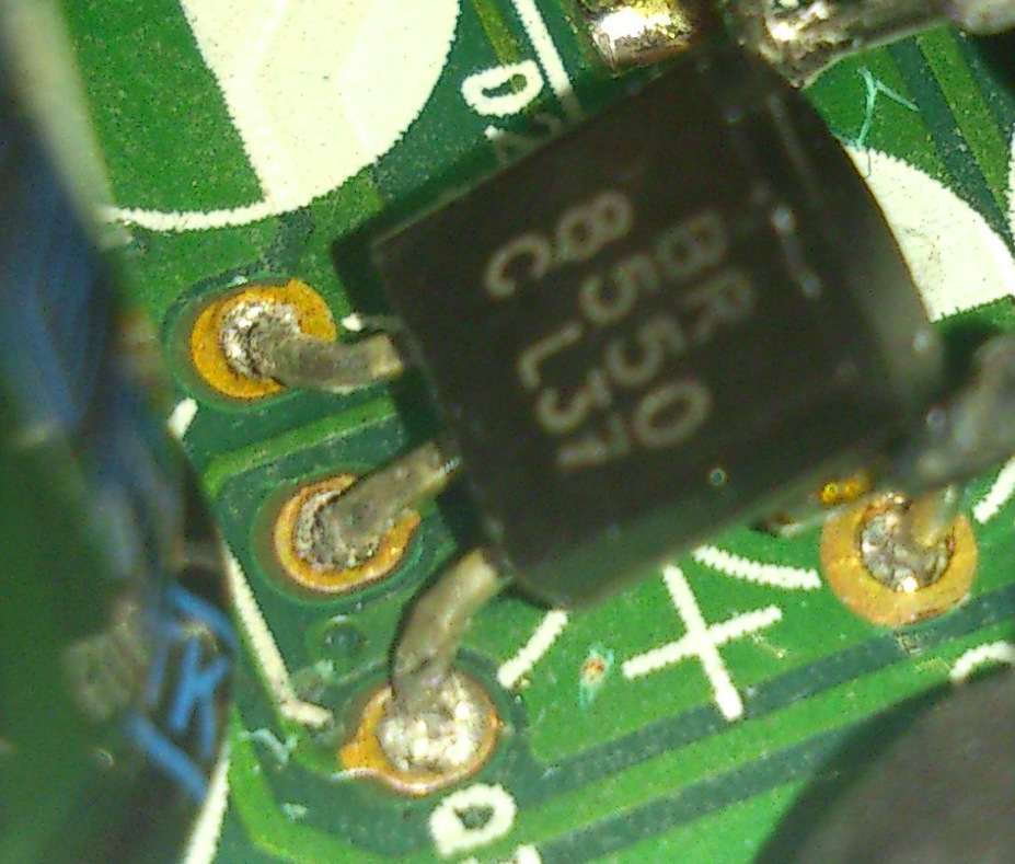

    Witam wszystkich mam problem z tranzystorem:
    BR8550C jest to NPN? Pokazuje mi się zamiennik SS8550 PNP czy będzie działał ?
    Poniżej zdjęcie.

    Dobrze pokazuje. To popularny tranzystor pnp - komplementarny do npn '8050'.

    Czyli BR8550C nie jest NPN?.
    #4 11893325
    andk1eltd
    Poziom 37  
    Nie jest.
    P.S. Te 'BR' jest nieznaczące. To kod producenta (może to też być '8R').

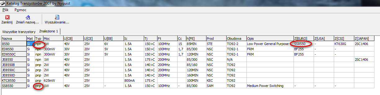

    Lecz katalog pokazuje mi 8550 że jest to NPN. A zamiennik SS8550 PNP.

    Jaki katalog? I co to za sprzęt?
  • #7 11893960
    dwiercioch
    Katalog poniżej
    BR8550C - NPN czy PNP? Zamiennik SS8550 PNP - czy będzie działał?
    A sprzęt to DVD
