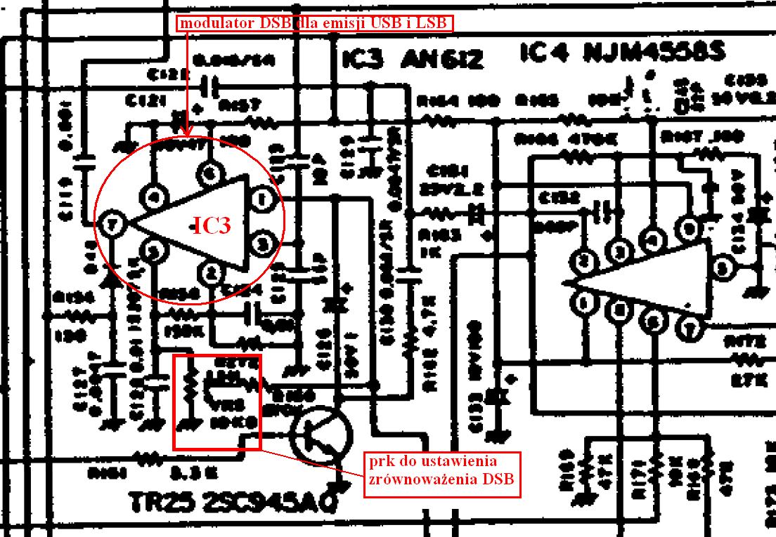

    Witam. Jakiś czas było ok. Nagle zauważyłem, ze wskaźnik podczas Tx wychyla się poza skalę (radio odblokowane), zablokowałem je ponownie lecz wskaźnik dalej wychyla się poza skalę. Zmierzyłem prąd podczas Rx 0.35A podczas nadawania przy zablokowanym 4.5A a Tx na odblokowanym to już 6.1A co się mogło stać. Niby inni mnie słyszą ale coś chyba jest nie tak. W tym samym czasie odczepiła mi się masa od anteny i to może być powodem. Nie mam na razie jak zmierzyć mocy wyjściowej. Postaram się załatwić miernik.

    Jeszcze zauważyłem że jak dam na SSB to wcześniej było tak że wskaźnik wychylał się tylko podczas modulacji teraz jest tak ze po wciśnięciu gruszki od razu leci na koniec skali.

    Jeżeli przy pracy emisją DSB (USB czy LSB) "cieknie nośna" to musisz sprawdzić napięcia w.cz. na wyjściu układu IC3 AN612 (modulator DSB).
    Dość rzadko ale zdarza się, że prk ze starości zaczyna się psuć i zmieniają się napięcia na wejściu zrównoważenia w.cz. tego modulatora.

    Dobra poprawiłem luty na kilku podejżanych elementach( m. in. w pobliżu d201 q502) i na SSB jest już ok. Widac ze bylo tutaj poprawiane lutownica momo ze radio bylo kupione nowe. Jednak na AM i FM dalej nośna wychodzi poza zakres
