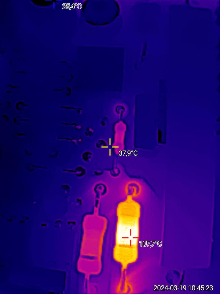

    Uszkodzone mam dwa tranzystory IRF 540 z podajnika ZP35 . Po wymianie i podłączeniu do spawarki ,zwarcie dostaje jeden z nich. Brak schematu

    Ponieważ zapewne kolega miał ten sam problem co ja to wkładam tutaj post z fejsa:https://www.facebook.com/groups/1310042155687488/permalink/25427834713481562/
    Post naukowy 😉 Ostatnio się przekonałem jak przydatna bywa termowizja😉 ten rezystor 37.9 C nie potrzebnie się grzał okazało się że doszło do ciekawego zwarcia z którym spotkałem się pierwszy raz. NA zdjęciu widzicie płytkę podajnika ZP35/1 otóż po załączeniu podawania drutu dochodziło do zwarcia i silnik chwilę ruszał po czym zaraz się zatrzymywał. Z początku podejrzewałem że jest problem z układem hamowania silnika sprawdziłem tranzystory ale nie wylutowując z pcb nie pokazywało mi na żadnym tranzystorze czystego zwarcia tylko spadek około 600mV więc założyłem że są dobre. Po zdjęciu z termowizja jeszcze raz na poważnie zainteresowałem się tymi Bc546 i bc557 które były połączone do tego rezystora i je wylutowałem. Okazało się że Bc546 ma zwarcie i tutaj uwaga bo pewnie pomyślicie że "czyste zwarcie"😁 spadek 0 mV otóż nie okazało się bowiem że stworzyła się "dioda" między emiterem a kolektorem o spadku 634mV stąd zmyliło mnie to że tranzystor jest dobry a nie był. Zostawiam ten post dla potomności 😉
