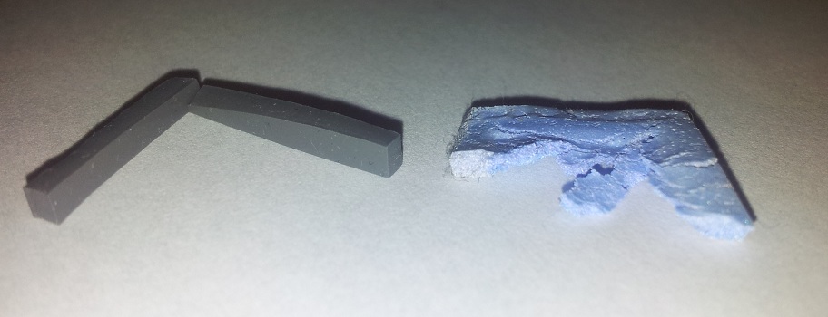

    Mam mały problem, laptop się grzał więc postanowiłem założyć nową pastę pod CPU i wymienić dwa termopady (grafika i chipset). Mam teraz problem i zarazem pytanie czym to się różni.
    Na zdjęciu pady niebieskie są oryginalne, wyglądają na "gąbczaste", a szare gówno AG Thermopad za cenę 20zł listek 2mm, rzekomo o przewodności cieplnej 6W/mK wyglądają na gumowe. Po założeniu jest gorzej niż na oryginalnych. W spoczynku grafika - 77°C, czipset - 65°C, CPU - 31°C. Włączyć youtuba to grafika osiąga ponad 90°C i szlag trafia wszystko
    Dell XPS 1330M - Wybór termopadów, różnice w przewodności cieplnej
    Znalazłem na allegro
    50W-20 5,0[W/mK] 0,25 [W/K] 2,0 mm Pasek 15x250mm 69 zł
    Wygląda podobnie takie "gąbczaste" cena kosmiczna w stosunku do wydanych już 20zł na szare gówno.
    Wygląda to na produkt, który rozwiąże moje problemy. Ale gdzie tu jest logika ?
    szare gówno(AG thermopad 6W/mK) vs. 50W-20 5W/mK (jeżeli chodzi o parametr przewodności to gorsze)

    A te AG Thermopad, to czasem do jakichś bardziej zaawansowanych zastosowań nie są (przemysłowych?)? Nie widziałem jeszcze takich w laptopach. Te za 8zł to normalne termopady, jak każde inne. Powinny się sprawdzić.

    AG thermopad jest obecnie założone i nie spełnia swojej funkcji. Zamówiłem drugi produkt, ten za 69zł. Zobaczymy czy będzie lepszy. Jeżeli znajdzie się ktoś kto jest w stanie mi to wytłumaczyć proszę o odpowiedź
  • #6 11910894
    daavid117
    Moim zdaniem trzeba było zakupić normalne termopady za jakieś 20zł - tylko takie gąbczaste, a nie cuda typu AG. Ja zawsze takich używam i temperatury we wszelkich sprzętach są zadowalające.

    Mam bardzo podobny problem z termopadami. Jak to wszytko zrobiles, ten fioletowy za 70 pln spisal sie dobrze czy moze musiales robic cos innego?
  • #8 12101810
    ravmar
    kupiłem coś z tej serii
    http://allegro.pl/termopad-thermopad-profesjonalne-chlodzenie-50w05-i3075439612.html
    gąbczaste.
    Miałem jeden wymiar grubości 2mm. Okazało się, że 2mm pasuje na grafikę, natomiast czipset musi mieć 1,5mm. Jak dałem 2mm na czipset, to grafika nie jest do końca ściśnięta i się grzeje. Trzeba by kupić 1,5mm i wymienić, ale nie chce mi się już :) W między czasie jak przeklejałem pady padło mi podświetlenie matrycy (nie wiem jak to możliwe, zdjąłem tylko radiator) Już myślałem, że grafika padła, ale rozebrałem całego laptopa, złożyłem i działa.
    Poszukaj na necie są rozwiązania z płytką miedzianą. Trzeba by się nad tym zastanowić.
