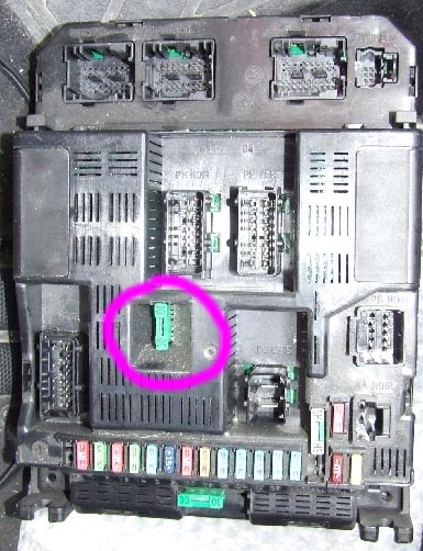

    zakupiłem pp2000, aktywowałem, pierwsze auto i taki błąd "kalkulator nie odpowiada".
    Na początek łączy się, wyświetla VIN, model, typ silnika. Podaje DAM,
    nastepnie komunikat:
    "Włacz zaplon
    podlaczenie telefonu przenosnego na zlaczu testowym COO1"
    Dodam że BSI z innego auta, org zalany. Nr VIN i reszt odczytana z dawcy.
    Trzeba virgin. Wrzuciłem nie odczytało nic podałem VIN ale błąd ten sam.
    Ugryzę to? Czy brak szans. Zapłacę za pomoc.

    A masz czym przeprogramować
  • #3 11899448
    piwo_1
    tak czytam bsi i sterownik
    na tym bezpieczniku nie ma napięcia, na całej reszcie jest.
