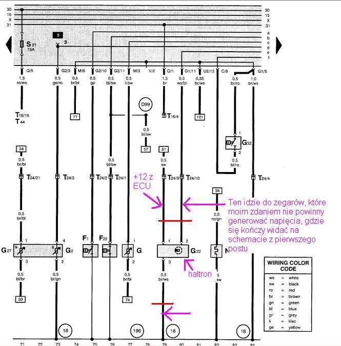

    W autku jest silnik 1Z, rok 94. Po odpięciu od silnika takiej dużej okrągłej, przekręcanej wtyczki, do której idą kable od: czujnika temp. (G62), zaworu na pompie wtryskowej (N109), od impulsometru i pewnie od czegoś jeszcze przestały działać mi zegary. Objawy są takie:
    -zapłon wyłączony: działa ten elektroniczny zegarek i pokazuje stan kilometrów
    -przekręcam zapłon: działa wskaźnik temp. i paliwa, kontrolki się święcą
    -odpalony: opada wskaźnik temp i paliwa, obrotomierz się podnosi czasem na 500obr, prędkościomierz chwilę podrga i pada. Kontrolki od oleju, ładowania itd, gasną, kontrolka od długich świateł działa, kontrolki kierunków również,podświetlanie działa zawszę.
    Myślę, że przyczyna tkwi w tej wtyczce, ponieważ gdy ją pierwszy raz podpiąłem to auto w ogóle nie odpaliło. Vag pokazał błąd zaworu N109. Podgiąłem blaszki od biało-czarnego kabla we wtyczce(po przekręceniu kluczyka pojawia się na nim + i otwiera zawór paliwa na pompie) i odpalił.
    Zamieszczam schemat, do czego już doszedłem:
    Golf mk3 - martwa deska rozdzielcza - tylko po odpaleniu silnika
    Ktoś wie gdzie zginał plus?

    Pomierzyłem wtyczkę od impulsometru na odpalonym aucie:
    Na odpiętej wtyczce jest:
    czarny:+14,4V
    brązowo-biały:-14,4V mierzone do akumulatora i między sobą
    niebiesko-biały: +12,2V i -3,4V, a wydaje mi się, że na odpiętej wtyczce nie powinno być wcale prądu.
    Prędkościomierz teraz stoi na 20km/h, wskaźnik paliwa zaczął działać.

    Zloty60 - no tego się najbardziej obawiałem, pewnie była lekko podgniła, a jak ruszyłem to się izolacja rozleciała i teraz coś zwiera. A jakbym odpiął wtyczkę tą okrągłą i drugi koniec kabla tam gdzie się kończy i mierzył oporności "każdy z każdym" to coś wyjdzie? Nie widzi mi się rozcinania całej wiązki dla jednego kabelka.
    Bezpieczników nie pali, wtyczka weszła gładko
    nikusert Problem z odpalaniem rozwiązany. Przeczyściłem wszystkie masy, wymieniłem tą plecionkę miedzianą od bendiksa do rozrusznika i śmiga.
    nikusert napisał:
    sprawdź jeszcze czy nie ma jeszcze połączeń masowych czyli(-),z wiązki na silnik.
    choć o to, żeby "przedzwonić" wszystkie masowe przewody z silnikiem?
    kolego Motoronic, moim zdaniem nie powinno być napięcia na środkowym pinie, ponieważ mierzyłem na odpiętej wtyczce i wtedy wg mnie napięcie powinno być tylko na jednym zewnętrznym pinie. Mierzyłem we wtyczce (dla ścisłości w gnieździe), które jest na końcu wiązki, która idzie do tej nieszczęsnej okrągłej wtyczki. Mierzyłem w miejscach oznaczonych strzałkami:
    Nie znałem dokładnej zasady działania ani nazwy tego urządzenia, ale już się doszkoliłem. I dalej twierdze, że nie powinno tam być prądu. Elektryk ze mnie żaden, a tym bardziej samochodowy. Powiedz co to może być za prosta usterka.
    A radio i licznik odłączyłeś? One sobie podciągają wejście do plusa.
    Tak w ogóle nie rozumiem czego tam szukasz. Zasilanie na zegary ginie? Złącze w komorze silnika nie z tym nic wspólnego.
  • #14 11902813
    szymon1238
    Dziękuje wszystkim za pomoc.
    Po prostu myślałem, że te 3 kable, które idą do czujnika działają tak, że z dwóch zasilanie "wchodzi" do halla, tam prąd ulega modyfikacją na impulsy i środkowym przewodem "wraca" do liczników. I dlatego myślałem, że jak prąd tam(w środkowym,impulsowym przewodzie) jest mimo odłączenia halla, to jest coś nie tak. Bo to hall ma dawać sygnał zegarą, a nie na odwrót. Zresztą przed moją "naprawą" liczniki działały bez problemu. Więc to na pewno coś z kablami/wtyczkami, na czujnik bym nie stawiał. Jutro walczę dalej, dam znać co i jak. Przypomniało mi się też, że nie mogłem się połączyć Vagiem z "17" instruments. Ale to chyba nie możliwe, żebym Vagiem (zwykłym najtańszym chinolem niebieskim) uszkodził wsad liczników.
