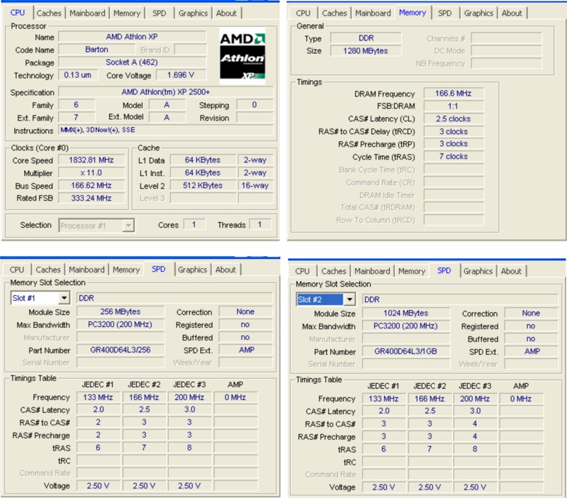

    Zamierzam podkręcić procesor Athlon XP 2500+ w takim zestawie
    - Typ procesora: AMD Athlon XP,Barton, 1833 MHz (11 x 167) 2500+
    - Nazwa płyty głównej: ASRock K7VT4A Pro
    - Zasilacz: Delta 350W
    - pamięć RAM: DDR 1,2GB 400MHz - 2 kości: 1GB+256mb (przymierzam się do 2 x 1GB)

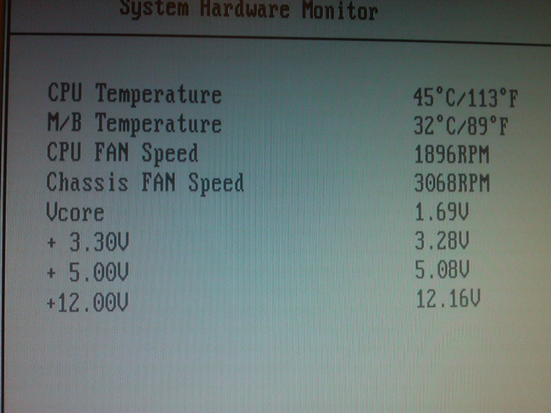

    - temperatura procesora: oscyluje w granicach 45-50 st.C
    - core voltage: 1,69 V

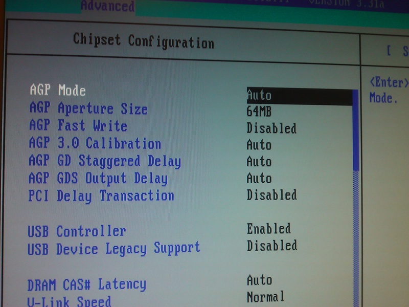

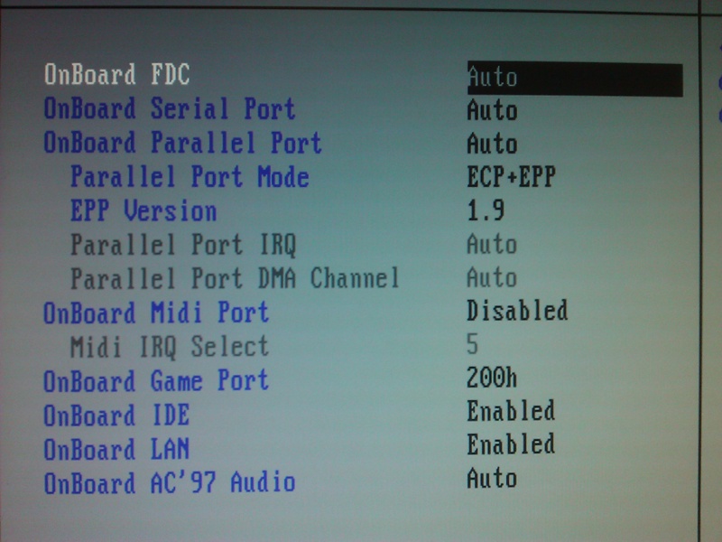

    wiem, że napewno bęę musiał zmienić zworki na płycie na FSB 400 MHz, problem tylko w tym, że niewiem gdzie później w biosie ustawiać, dlatego daję fotki z biosa i proszę o wskazówki
    Jak podkręcić Athlon XP 2500+ na płycie ASRock K7VT4A Pro? Jak podkręcić Athlon XP 2500+ na płycie ASRock K7VT4A Pro? Jak podkręcić Athlon XP 2500+ na płycie ASRock K7VT4A Pro? Jak podkręcić Athlon XP 2500+ na płycie ASRock K7VT4A Pro? Jak podkręcić Athlon XP 2500+ na płycie ASRock K7VT4A Pro? Jak podkręcić Athlon XP 2500+ na płycie ASRock K7VT4A Pro?
    proszę jeszcze o radę czy z pamięciami też będę musiał coś zrobić lub innym podzespołem
    z góry dzięki za wszelkie wskazówki

    Przestaw zworkę na 400mhz i zostaw to tak. W przypadku socketu A wyższe fsb dawało niezły skok wydajności. Natomiast za 400-500zł to można zbudować komputer który będzie kilka razy wydajniejszy.

    a cpu host frequency przestawic na 200 MHz tak jak w specyfikacji jest dla Athlona XP 3200+ ??
  • #5 11905162
    spin2011
    Dziś próbowałem przestawić zworkę na 400 MGz ale wówczas komputer się nie odpala, a w BIOSie bez tego ani rusz. Może jakiś pomysł macie?

    Niewiele zdziałasz przy kręceniu tego ponieważ masz płytę na KT400. Spróbuj jeszcze wywalić tą kostkę 256MB i zostawić tylko 1GB wsadzoną w pierwszy slot i wtedy zobacz czy coś się zmieniło. Do tego jeszcze zwiększ napięcie na procku o 0.05V-0.1V. Jak chcesz się pobawić to kup sobie płytę na aukcji o numerze 3007140285.
