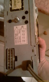

    Witam zakupiłem samochód i poprzedni właściciel zdemontował swoje radio i dał mi w zamian właśnie interconti CD 3978W. kostka w samochodzie nie pasuje do tej w radiu i teraz nie wiem gdzie w radiu jakie piny są.
    Proszą o pomoc i z góry dziękuje.
    ps. dodaje zdjęcia radia i kostki jest tam jakiś schemat naklejony tylko nie wiem czemu są dwa układy kostki pokazane? radio sam.,interconti, CD3978W - radio sam. jak podłączyć?? radio sam.,interconti, CD3978W - radio sam. jak podłączyć??

    Ta naklejka to opis kostki iso, a Ty potrzebujesz opis tej kostki w radiu. Najszybciej i najprosciej zaniesc takie radio do serwisu /zakladu aby tam po spojrzeniu na plyte glowna okiem specjalisty opisza Ci co i jak podlaczyc.
    Radio na tyle nietypowe ze poprzez forum ciezko bedzie o podpowiedz.

    radio sam.,interconti, CD3978W - radio sam. jak podłączyć?? Witam zdjąłem klapkę od spodu i mam następujące pytanie:
    FR,LR,RR,LF to wiem co oznacza(głośniki) ACC zasilanie, GND masa, A/ANT antena jeśli coś pomyliłem to proszę poprawić.
    Ale co oznaczają te oznaczenia:
    -B/UP
    -DIM
    T-M
    Z góry dziękuje i pozdrawiam.

    DIM to dimer (jak włączysz światła to ściemni Ci wyświetlacz)
    T-M telefon mute
    B plus
    Radio ma przeważnie 2 plusy i jeden minus aby poprawnie działało ale Ty możesz to pominąć , bo widać że są połączone razem na płycie głównej .
